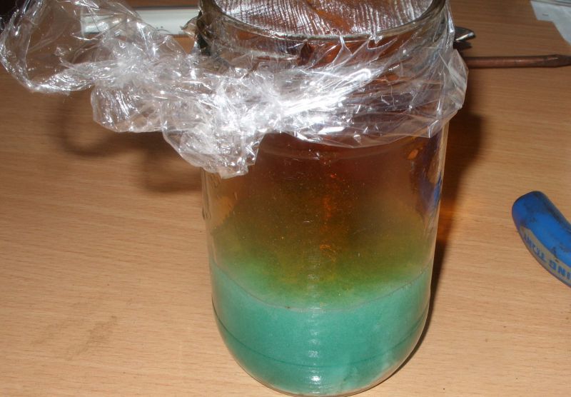

Привет, уважаемые. Не могу поверить, что серебро – это какой то дефицитный материал. В любой производственной мусорке (кандейке, загашнике) его как грязи (шучу конечно но что очень много – это правда). Раньше продавались серебряные припои – сейчас куда то делись. Но я бы даже серебряный припой не стал покупать. Для эксперимента, находясь на работе, задался целью сколько можно найти серебра в закутке с металлоломом за 10 минут (время выкуренной сигареты) на государственно-частном предприятии. Закуток с металлоломом находится в городе на огороженной территории, по которой бегают 2 собаки. Это я к тому, что охраны особой нет и иногда бомжы тырят оттуда цветмет, да и чермет тоже….Цветмета там практически нет, хотя попадаются обрывки алюминиевых проводов…. В основном железо. Попадаются элементы электрики и электроники. Причем старой. Мой опытный глаз сумел в куче хлама различить 10 резисторов ПП3 в первый раз и 20 резисторов ПП3 в 2 раз (при более углубленном исследовании), горстку конденсаторов КМ…… Короче говоря поисками хлорида палладия я больше не озабочен. Златосодержащие элементы тоже попадаются…..
Так вот про серебро. За 10 минут удалось найти, вытащить и разобрать (сломанный) пускатель 4ку, и несколько тумблеров.
Материал.

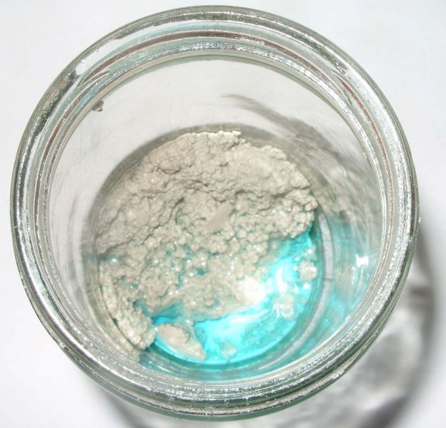

Через час разборки получили 17 грамм такого материала

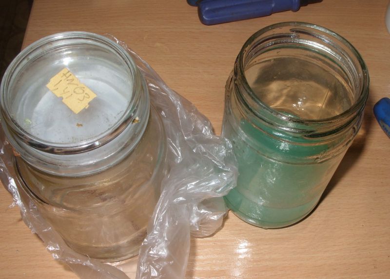

Заливаем все разбавленной азотной кислотой. 1:1. Теоретически на 1 грамм серебра нужно 0,79 грамм концентрированной азотной кислоты (100%). Продажная плотностью 1,4 имеет концентрацию около 70%. Моя изрядно выдохлась, поэтому плеснул с запасом. 35 мл воды и 30 мл моей азотки.
Накрываем баночку пленкой и несем на улицу
Через 45 минут практически все протравилось даже без подогрева (азотки было лишка)

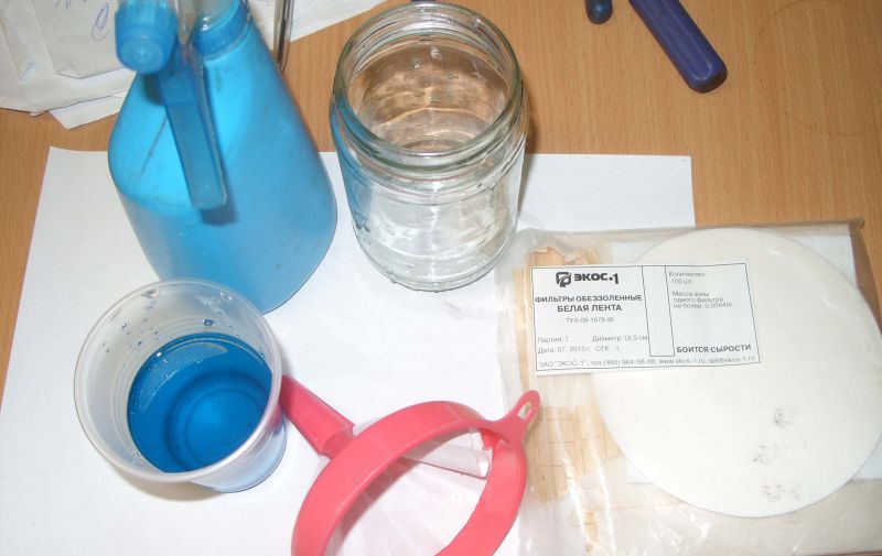

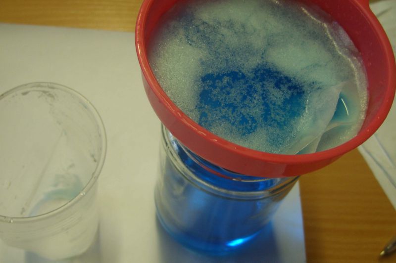

На дне имеется мусор – поэтому нужно профильтровать. Фильтрую через белую ленту.
После фильтрации очень желательно убить оставшуюся азотку(меди при цементации будет растворяться меньше – серебро чище). Можно просто упарить. Я раньше пользовался сульфаминовой кислотой, но она кончилась. Будем использовать мочевину из садовых магазинов.

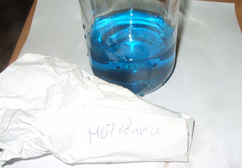

Сыплем мочевину ложечкой, до прекращения бурного газовыделения. У меня получилось 3 маленькие ложечки. Выпали кристаллы нитрата мочевины. Фильтруем еще раз.
Нитрат мочевины можете собрать и использовать для растворителя припоя. Но я вылил. Какой то не очень чистый получился. По количеству нитрата мочевины оценил что моя азотка 45 – 50 %.

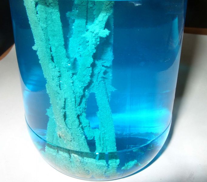

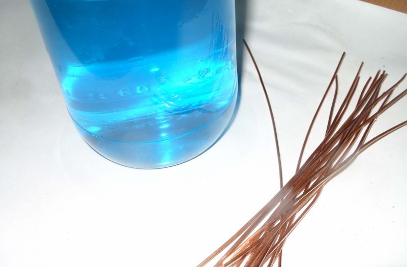

Готовим медную проволоку (из кусочков кабеля с этой же мусорки).

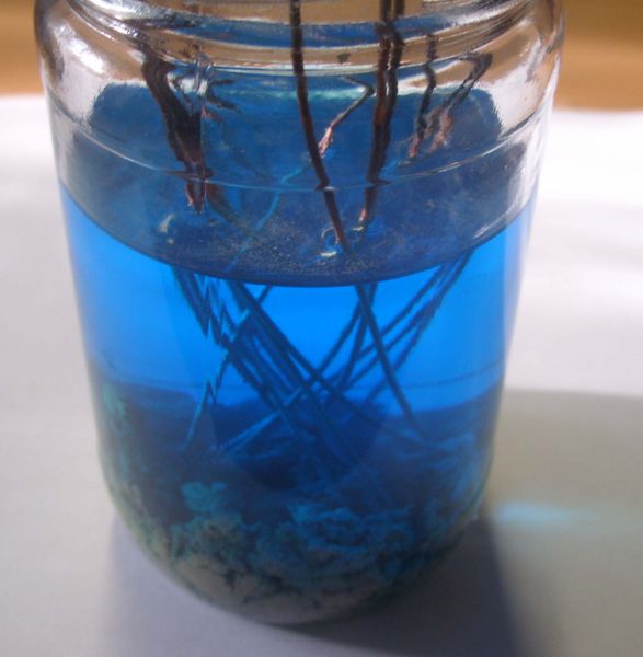

Бросаем в раствор. На медных проволочках сразу начинает нарастать серебряный цемент.
Сначала нарастает быстро. Периодически стряхиваем его. И оставляем все это на ночь.

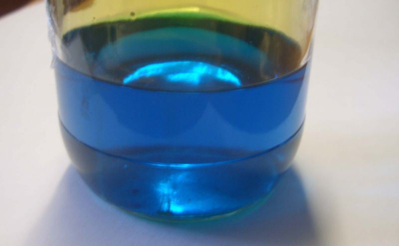

На утро уже больше ничего не выделяется (визуально). Будем считать что серебро цементировалось. Водичку сольем.
И несколько раз промываем осадок (до прекращения окрашивания от меди). Я промывал раз 7 – 8.
Сушим любым удобным способом. Ну и взвешиваем.
Пересыпаем в пакетик
Заворачиваем в бумажку на подобие конфеты. Подписываем. Пользуемся.
Чистота получается 95 – 98%. Для первого осаждения хватит. Кто хочет, может переплавить. Но я оставляю цементом (быстрее в следующий раз растворяется). Это все равно полуфабрикат и наплевать какие там будут происходить окисления…. (После растворения в азотке переводим в хлорид ресебра обычными методами).

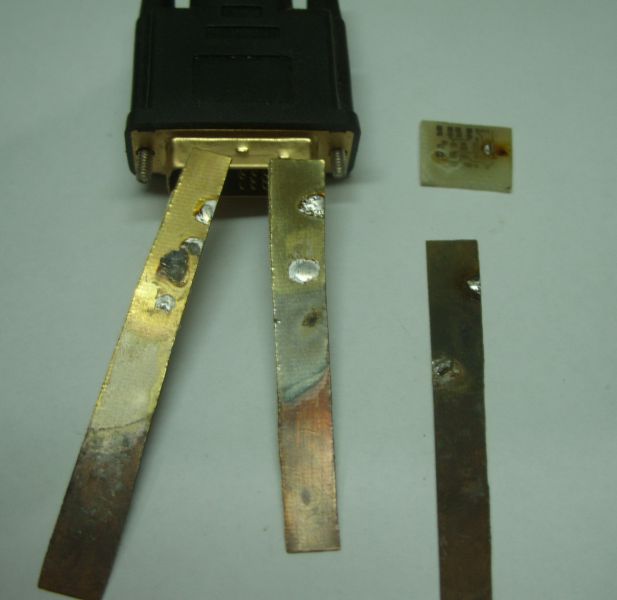

Попробовал с хлоридом кальция 2 водным - растворилось практически полностью - примеси так как использовал аптечный "карандаш ляписа" - другого источника нитрата серебра под рукой не было.
Осаждение серебра на медь, предварительно обезжиренную изопропиловым спиртом и декапированную в лимонной кислоте происходит при нагреве до 40-60С быстро и качественно.
Пайка по таким контактам БЕЗ использования флюса - существенно лучше чем по медным с флюсом в тех-же условиях (обезжиривание + декапирование )
Учитывая что осаждение идет только при нагреве в данном случае - кажется что при использовании хлорида аммония, он способствует более быстрому осаждению при НУ.

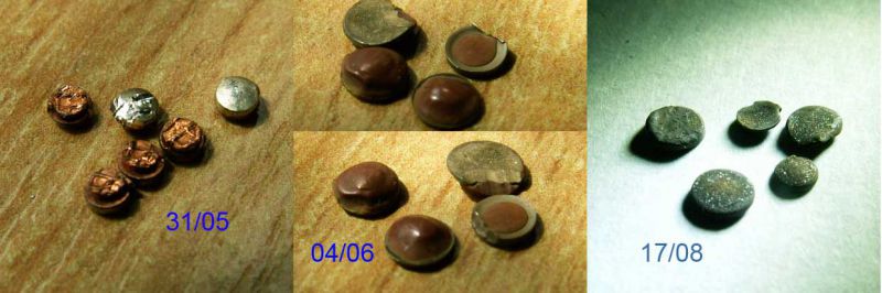

Всем привет.....
Провел еще несколько экспериментов. Хлорид серебра с хлоридом натрия в дмсо устал растворять. Так до конца и не растворилось. Эффект серебрения есть, НО МИЗЕРНЫЙ (долго). Раствор вылил. Попробовал с роданидом аммония. Хлорид серебра растворяется с ним дольше. Японский патент утверждает, что толщина покрытия с роданидом аммония 4 - 5 раз больше. Может и побольше, но никак не в 4 - 5. От силы в 2 раза. Намешал покрепче. 0,5 грамм хлорида серебра и 0,5 грамм хлорида аммония на 10 мл дмсо. При НУ серебрит за доли секунды. Глаз не успевает засечь как белеет медь. Белый, приятный цвет.... Ну прям как чистое серебро..
Надыбал хлорида кобальта. Попробовал покрыть медь кобальтом. Не получилось, как и с никелем. Вроде безводный. Грел до 100 градусов. Эффекта никакого. Добавил в кобальт хлорида серебра. И вот она автокаталитическая реакция. Правда мизерная. И при температуре около 100 градусов. На серебро нарастает серебро. Проверялось так. Посеребрил кусочек проволоки. Вытер. Отпустил на меньшую длину. Четко видно границу (ступеньку). Небольшая, не больше микрона. Но она есть. Золотилка до сих пор работает. Уже почти 2,5 месяца.
Мой вердикт. Серебрение в растворе дмсо для домашних условий (комнатная температура) самое то. Кто хочет большего, может заморочиться с золотилкой. Ниже 50 - 70 градусов нормальное золочение вряд ли можно получить. Да и золочение на серебро - это пыль в глаза. Серебро любое нормально паяется. Золочение в данном случае - это уж совсем для красоты. (Серебро через некоторое время желтеет. На балконе лежат 2,5 месяца подопытные образцы. Попозже покажу.
В цианистых растворах можно получить и серебрение и золочение. Но дома!? А вдруг дети потрогают!?!? И руки забудут помыть?!?! Брррр. Растворы на дмсо тоже гадость, но если не пить, то ничего страшного не случиться. Еще нужно следить, чтобы на кожу не попадало. При экспериментах пользуюсь пинцетом. Для работы перчаток за глаза хватит. Некоторое время назад было высказывание про аргироз. (боязнь стать смурфиком). Не знаю сколько серебра нужно выпить или впитать через кожу за много лет чтобы таким стать!!! Одним словом нужно на протяжении нескольких лет ежедневно пить (втирать в кожу) растворы серебра. Ну я же не такой дебил. Да и такого количества серебра у меня нет. Одним словом мне это не грозит....
В вложении файлик про дмсо. Смотрите растворимость веществ в дмсо....
Добавлю фотку образцов.
Это что было 2 с лишним месяца назад
Это что стало
Образцы лежат в том-же порядке.
Проведен тест на пайку (растекаемость припоя). Флюс - канифоль.
Золотое и золотосеребряное покрытие, как новое. Припой растекается как вода. Серебро тоже не подвело, но хуже чем новое (2 с лишним месяца назад).
Что самое интересное. Правый нижний образец совсем черный, а паяется!!!!!
Меди на образцах пришел почти полный каюк, а покрытия выдержали.
Правый верхний кусочек платы имеет непрезентабельный вид, но к пайке (даже в таком виде) без обработки вполне пригоден.
Не знаю как уже над образцами поиздеваться. Можно попробовать их отбелить (в растворе лимонной кислоты). Какой они вид примут? Наверно должны первоначальный. Хотя вряд ли. Медь изрядно корродировала....

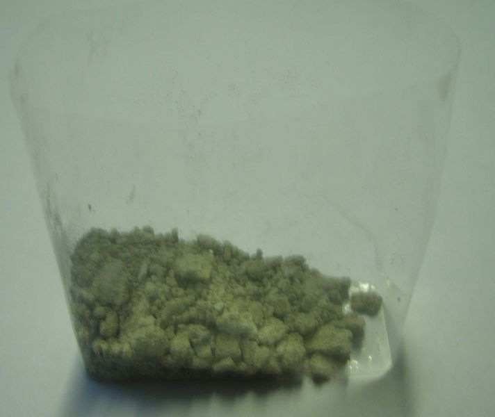

"результат", вернее его попытка, разделения сплава серебра от меди в хлорном железе. без практической подоплеки.
упустил время, и серебро тоже частично растворилось ( сплав от контактов реле).
возможно, если извлек раньше, просто забыл об этом - результат был бы лучше. сейчас остались тонкие чешуйки и хлопья в растворе.
железо было истощенным, аж зеленое - сливал остатки, контакты лежали без движения в растворе (несколько раз болтал всего) при комнатной температуре.
теперь будем пользовать более радикальные способы описанные выше.
Смысла нет медь хлорным железом вытравлять. То, что описывали выше как цементация на меди неоправданно, так как
медь неизбежно на чешуйки рассыпается и порошок серебра получается обогащённым медью. Это выгодно при килограммах сырья когда хлорида ведра получаются и неудобно работать. Для сразу чистого промывка хлорида водой горячей с 3-5% соляной кислоты и восстановление даёт практически чистое серебро в 98% чистоте. Восстановление через едкий натр и формалин, цинком есть загрязнение, хотя и проще.
И в этом случае медь вытравливать хлорным железом не надо, осаждение в хлорид очень избирательно.
