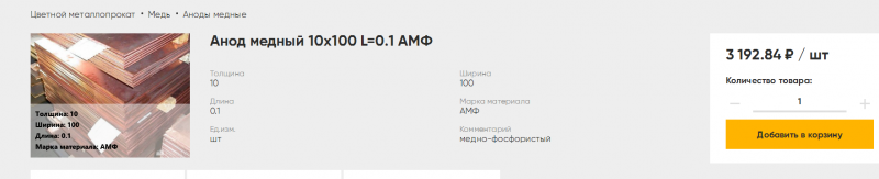

СообщениеДобавлено: Ср июн 28, 2023 14:25:33
Рейтинг сообщений: 728
Сообщений: 3702
Просветился, вот от одной штуки:Изображение
это примерно 1 кг
там есть 10*40*40 500руб

СообщениеДобавлено: Ср июн 28, 2023 15:39:00
Карма: 61
Рейтинг сообщений: 1544
Сообщений: 3338
Откуда: Казань
И что? Цены-то всё равно конские. Штатный анод 10х200х1000 выходит под 22 000. А то, что стоит около 3 000, имеет шириной смешные 10 см. - "сигаретные пачки" такими только и металлизировать.
