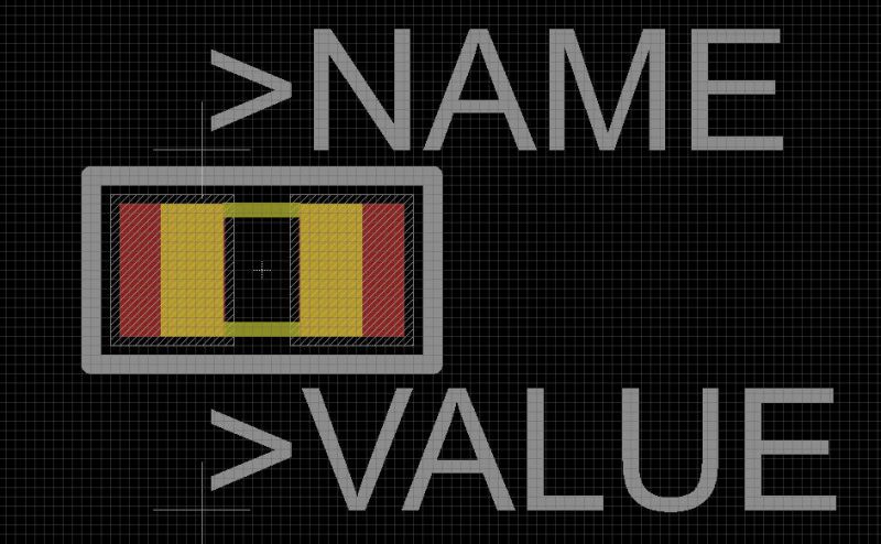

Sailanser писал(а):
Попробуйте этот слой вырубить и посмотрите
Так ведь как раз смотрю:
Наверху bDocu включен, внизу - выключен. При выключенном у всех smd компонентов - кондёры, резюки, транзисторы, микросхемы - ничего (или частично) в шёлк не выводится.
Слои же bPlace, bNames - включены и там, и там.
И это заложено в оригинальной библиотеке. Например, вот корпус SOT23 библиотеки transistor.lbr
Включены xDocu:
Вsключены xDocu:
Чего я не догоняю?
Фоторезист Ordyl Alpha 350
 Заголовок сообщения: Re: ВСЁ про Eagle
СообщениеДобавлено: Ср дек 16, 2015 22:17:43
Карма: 39
Рейтинг сообщений: 723
Сообщений: 3116
Откуда: г.Ростов-на-Дону
Не, все догоняете, там надо просто чуть до ума довести :))
Попробуем в лицах :)
Как и говорил шелк надо малость подправить, ну сделано так что он рассчитан на документы и все тут.
Вот как пример обычный 0805 чуть меняем, совсем чуть.
Сначала все включено. Потом оставляем только tPlace. Если надо красиво просто на бумажку то наоборот tPlace гасим.

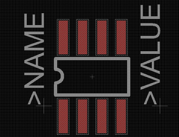

То же самое как пример для SO8 корпуса.
Если править по слоям то для платы это tPlace/ bPlace шелкография, tStop/ bStop маска, tNames/ bNames позиционные обозначения элементов. Если красиво на бумажку, типа документация то наоборот tPlace/ bPlace нету а есть tDocu/bDocu
Вот как это все выглядит на реальной плате в орле.

Sailanser, попробую по-другому спросить.
Вот эта серая рамочка по периметру 0805 у Вас откуда?
В моих либах этой рамочки у 0805 нет! Ни на одном из слоёв.
Или Вы её сами рисовали?
Да. Сам.
Поэтому и писал что надо малость пошаманить, зато потом через некоторое время все как надо кругом.
