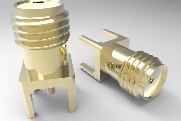

Уточните- это?-
3D-CNC
Уточняю: Предоставленные 3D модели в основном в формате solidworks, step и stl Для DipTrace нужен формат wrl. Для этого берем солид и экспортируем в stl, либо его готовый берем, а потом импортируем в Wings 3D. А там разукрашиваем и экспортируем в wrl. Вот и все. И к тому же зачем для CNC модели радиодеталей? Их проще купить чем вырезать. Просто этот сайт забит разными 3D моделями, а я киваю только в сторону радиодеталей.
Вот для примера SMA разъем.
sma.jpg [152.96 KiB]

Модели показанные на фото, сделанные на отлично, выставлен свет смотрится хорошо, интересно, как это будет в формате wrl.
Gurvinok даром скромничаете на Вашем сайте тоже красивые модели. :beer:
Будем учиться :solder:
