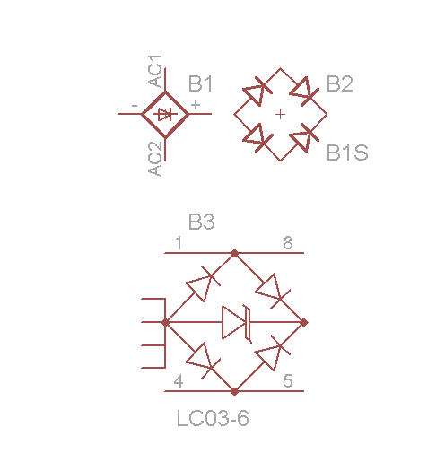

uldemir писал(а):
как рисовать тогда мостовые схемы?
Вот так разве нельзя?
Или Вы о чём-то другом?

uldemir писал(а):
инято всё же изображать со сторонами повернутыми на 45°.
Ну я даже не знаю :)) Вроде как. Диодный мост. :))

А такую схему: http://rcl-radio.ru/?p=6961
 Заголовок сообщения: Re: ВСЁ про Eagle
СообщениеДобавлено: Пт фев 19, 2016 18:50:04
Карма: 39
Рейтинг сообщений: 723
Сообщений: 3119
Откуда: г.Ростов-на-Дону
Так же как и ту, нарисовать отдельно по элементам, или сразу блок диодов и резисторов.
