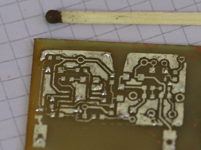

У меня появился фоторезист СПФ-ВЩ, пока даже не знаю как с ним толком обращаться.
1. Проявлять как я понял его надо так: берешь обычную пищевую соду и жаришь на ложке пока она не побелеет и превратится в Na2CO3 или же "ВЩ" проявляется NaOH ?
2. У меня пока нет УФ лампы, если где-то на час положить под обычную 100 ватную лампу накаливания будет толк ?
3. Это нормально что под матовой пленкой (и под глянцевой тоже) сам фоторезист не липкий (я думал он приклеивается к плате как самоклейка), а тут видимо утюгом надо что ли...
СообщениеДобавлено: Сб фев 20, 2010 18:49:54
Зарегистрирован: Сб янв 16, 2010 23:33:35
Сообщений: 53
1 Обычно кальцинированная сода продается в магазинах бытовой химии.
2 Можно и обычной, но необходимо делать тесты по времени засвечивания.
3 Липким он становится при ламинировании, т.е. при разогреве и прижиме к заготовке печатной платы.

С содой всё в порядке, нашёл книжку по неорганической химии и действительно пищевую соду (натрий двууглекислый NaHCO3) можно превратить в кальцинированную соду (Na2CO3) нагреванием до 300 градусов, при этом ярко белая пищевая сода становится обычного белого цвета, как мел. Как раз этот процесс нагревания и называется кальцинированием.
И всё бы хорошо, но я сегодня ЖУТКО сидиотничал - решил себе на пленке распечатать схему и не расчитал, что плёнка оказывается была легкоплавкая, а принтер лазерный. Так что теперь это удовольствие придётся разбирать и ремонтировать, если получится то хорошо, если нет значит я попал на несколько тыщ :(((
Позже: Удалось починить, пленка подплавилась и залипла сама на себя вокруг барабана.

Вот решил опробывать изготовление пп с помощью пленочного негативного фоторезиста.
Вроде и время засветки подобрал.Прявляю в растворе жидкого стекла.
Но есть одно но после проявки как упоминалось в статье.Оккуратно начал обрабатывать щёткой и заметил что начали отходить дорожки.
Хочу спросить о чем это свидетельствует?
Или просто оставлять плату в жидком стекле и не трогать, пока не растворятся полу прозрачные засвеченные места?
Два раза пробовал и два раза не чего не выходило.Некоторые дорожки при аккуратной обработке щеткой начинают отваливаться, а некоторые в обще не отдерешь...
Читал что вроде после нанесения фоторезиста и прокатки валиком, надо гарячим утюгом пройтись?

1. плохо подготовлена медь перед нанесением фоторезиста
2. да, необходима горячая прикатка фоторезиста к стеклотекстолиту, ламинатором, утюгом, феном - в порядке предпочтительности

По поводу меди, обрабатываю плату сначала ваткой смоченой наштырем, потом водой под струёй.После уже наношу фоторизист и прокатываю валиком...
В общем прошелся утюгом, фоторезист стал темно фиолетового цвета с синим оттенком.Поставил шаблон и засветил.После этого видно что на незасвеченых местах фоторезист стал темнее и появились очертания дорожек, на засвеченых участках цвет так и остался.
Сейчас кинул плату в жидкое стекло. Посмотрим что выйдет.
Единственное что здуру по привычке утюг поставил как для лут.Наверное слишком большую температуру дал.
Одно хорошо с пленочным фоторезистом у нас проблем нет...
И ещё такой вопрос.При проявке, засвеченные места должны просто раствориться или поменять цвет и расвориться?

:o что у вас за стеклотекстолит? сразу идеальный?
его надо чистить чтобы стал розового цвета, снимать все окислы мелкой наждачкой, а только после этого обезжиривать.
и почему нашатырем??? у меня после того как попробовал снимать фоторезист нашатырем на меди образовывался жуткий слой окисла (медь стала серого цвета) - больше с нашатырем вообще не работаю!
