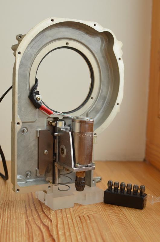

мысль, кончно интересная, но с технической точки зрения, силе, приложенной вертикально к сверлу будет противодействовать рефлекторная, поднимающая столик. в результате нагрузка на сверло будет удвоенная, либо надо будет прижимать и сам столик.
чем-то напоминает историю Мюнхгаузена, только векторсилы имеет другое направление :))
вобщем, подозреваю, для толстых сверел не очень гуд
Я его полностью поддерживаю.

Разумеется сие обстоятельство имеет место быть и Ваши подозрения не напрасны. Сверлилка исключительно для отверстий под пины, да, в принципе, толстое (>2.5мм) движок и не прокрутит. Компромисс, так сказать, между удобством и возможностями.
ИМХО, абсолютно напрасны - достаточно нарисовать векторы сил и подумать к чему именно они приложены.
Моя сверлилка тоже по такому принципу, но полностью самодельных частей в ней меньше:
DSC_0002_crop.jpg [77.85 KiB]
DSC_0009_crop.jpg [84.48 KiB]
собрано на базе реликтового жесткого диска на 5-ти дюймового формфактора. Цанги и гайка - proxxon.
Недостатков такой конструкции два:
- ее необходимо тщательно прижимать к поверхности.
- на не совсем плоской поверхности сверлить не тривиально :))
Плюсы:
+ плата хорошо прижата к подложке, если подложка гладкая и достаточно твердая, то с нижней стороны не бывает заусенцев меди.
+ плата хорошо прижата к подложке, стеклотекстолит "не играет" по высоте под сверлом (для твердосплава <0.5мм это важно, я поломал прилично сверл "на выходе", пока до меня "дошло" почему).
+ (как уже говорили) площадь заготовки (как и ее положение) ничем не ограничены.
Удачи!
Нет, некоторый поднимающий момент всё-ж имеется, особенно при тупом сверле, однако не настолько, чтоб нельзя было удержать двумя пальцами.
(Извините за качество, труба - не лучшая камера, да и жена - оператор ещё тот...)
