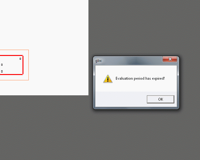

http://www.bronzware.com/GerbMagic/index.htm

У меня она изначально ничего не сохраняет и не печатает, сбрасывать нечего

Такое вылетает?

Да, причём вчера откатил венду из акрониса и не помню чтоб когдато это прогу ставил

Откат не прокатит тут. Может на новой винде попробуете, потом сравните реестр?

Пробовал - не работает. Виртуальную машину испытать надо.

Поставил прогу в wine , при первом же запуске не заработала, откатил весь реестр ничего не изменилось. Дома win 7 64 с ней также.
Поставил под xp , прога работает. При установке предлагает перезагрузку, вероятно используется дыра в системе какой нет ни в чём после xp.
Подозреваю без key.dat она не заработает.
Остался вариант ковырнуть regmon , но это долго и вероятно бесполезно.

Поставил на Virtual PC 2007, все четко. :)
Только не понятно как сохранять проекты, если после выключения виртуалки, изменения не сохраняются? Пробовал перетащить сохраненный проект на рабочий стол (нормальной винды), выдает ошибку. :dont_know:
На флешку?
