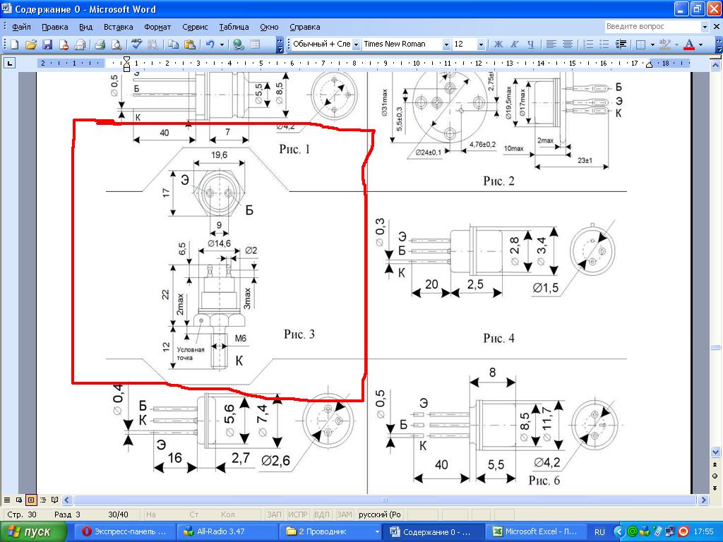

 Заголовок сообщения: Помогите кто сможит нарисовать макрос в Sprint layout
СообщениеДобавлено: Вс май 06, 2012 15:01:07
Зарегистрирован: Вс июл 17, 2011 19:18:50
Сообщений: 719
Помогите кто сможит нарисовать макрос в Sprint layout по размерам указаным в вареанте 3 (деталь обведена красным квадратом на неё макрос надо (она должна вкручивыатся в плату а для верхних выводом рядом пятаки и чтоб был корпус детали
И в чем сложность? Рисуется за 5 минут.
Пятаки БазаЭмиттер поставишь, где тебе удобнее будет.
макрос.lay [2.16 KiB]

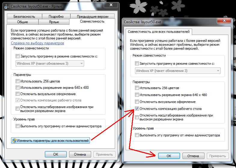

С недавних пор пришлось перейти на операционку WIN-7. Стал замечать, что при использовании измерителя в Sprint Layout 5.0 не видать размера, а вернее он кратковременно появляется, сложно заметить. То же самое происходит и с функцией маркировки элемента. Подводишь мышку к уже отмаркированному элементу, а номинал также появляется кратковременно. Вообщем, если мышкой постоянно "дрожать", что то можно увидеть. Конечно можно поставить виртуальную машину WinXP, но все таки может есть решение проблемы для Win-7.? Есть такие, кто работает под семеркой?
Знаем, проходили.
Отключи в свойствах ярлыка композицию рабочего стола.
При запуске программы оформление отключится, и измеритель будет нормально работать.
После закрытия программы композиция восстановится.
