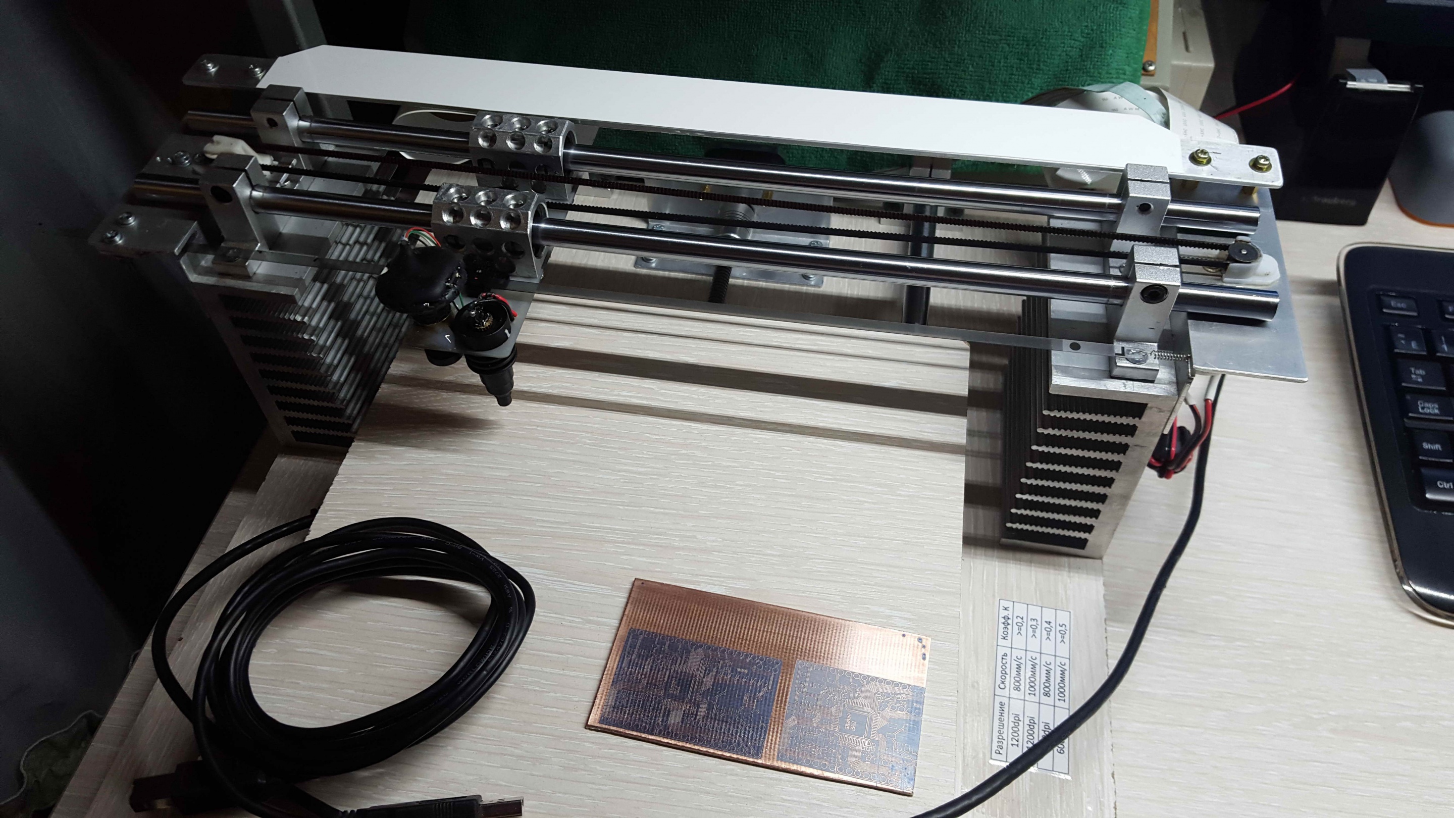

Переделал каретку. Поменял шлейф с 11pin на 25pin. Питание на камеру развел как положено. Теперь усе показывает.

urez83 писал(а):
Шумит сильно?

urez83
На первой фотке лазер и камера на плате?
Как прикручивали на плату и то и другое?

urez83
Люфта нету поперечного? 2 подшипника все-таки

Шумит нормально, не так чтобы очень сильно. Люфтов и заеданий нет вообще. Крепил все на плате так... Лазер был из двух половинок. Нижняя, в которой лазер и верхняя, просто колпачек на резьбе. Колпачек отрезал, получилась гайка. Ей крепится нижняя часть сквозь отверстие в плате. Камера просто приклеена на поксипол.

urez83 Ты говорил, что вроде втулки заказаны? Какие? И когда они придут, если заказаны? Сам подумываю над более продвинутым вариантом установки. Интересно было бы узнать как они себя поведут. :)

Втулки вот http://ru.aliexpress.com/item/5Pcs-JDB- ... 50762.html . Блукают между Китаем и Россией где то.
Я вот думал как их притулить к своему станку. Пока что назрел такой план... Надо найти лёгкий но прочный кусок пластика и сделать из него подобие того, что у меня сейчас используется для крепления линейных подшипников.
Но что то мне подсказывает что я только примерю эти втулки к валам и пока что на этом все закончится. Установка то работает и довольно хорошо! Спасибо создателю за столь чудесный агрегат. (Что то он про нас забыл !?).
На будущее планирую на чпу изготовить детали для этой установки (боковины, кронштейны, и.т.п.) но надо её досконально продумать в солид-ворксе.
