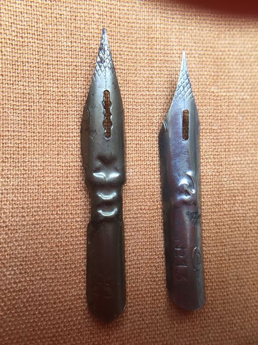

Sailanser писал(а):
И добавить про то что лампу сначала прогреть надо, и то что время засветки лампой дольше.
Прогрев лампы секунд пятнадцать. Как раз в телефоне таймер выставить.
Засветка пленки пару минут, маски около восьми.
Где плавали и куда ?
Да и мало ли что плавать может. :)
Seriyvolk писал(а):
то иногда бывают нужны и дорожки 0.2 мм дома, что с лампой "черного света" почти нереализуемо
Рассмешил.
Давай еще.
Может двадцать лет назад другие лампы были. Я как раз тогда купил :)
И с тех пор тренировался платы фото способом делать.
POSITIV 20 тогда еще разумных денег стоил.
Но цена выросла и пришлось опробовать пленочный.
POSITIV 20 тут же отставился в сторону. Так в стороне и стоит.
А совсем давно, когда понятие светодиоды только вообще появилось.
Вот такое перышко.
https://ireland.apollo.olxcdn.com/v1/fi ... s=1000x700
и красочка ПФ115 с добавлением скипидара.
И получился трехполосый усилитель.
