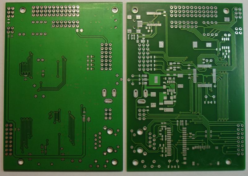

За 2 вечера сделал 2 одинаковых платки. Провозился с маской, пришлось 2 раза смывать. Старая уже, сильно густая, ложиться плохо. Но сегодня видно день хороший, маска получилось с первого раза. :)

2_mial: скажите, за какой срок ваша маска загустела? Пишут что 6 месяцев гарантийный срок эксплуатации у FSR-8000. На самом деле как долго ее можно использовать?
Так же к Вам вопрос по поводу засветки фоторезиста. Вы используете свои сборки из светодиодов или все же лампами? Пробовали ли Вы засвечивать светодиодами маску FSR-8000?
Какой Вы применяете принтер для изготовления фотошаблонов.

Маске около 5 месяцев, она вполне работоспособна, но более густая это точно. Плюс у меня в комнате холодно, около 17 гр. это тоже влияет. Если подогреть маску до 30-35 гр., она становится довольно жидкой. Так что не переживайте, свои 6 мес. она честно отрабатывает. Я светодиодами и свечу, фоторезист 20 сек., расстояние 12см. Маску свечу 4-5 минут, точно не засекаю, таймера нет. Принтер Kyocera FS-1320D, цифры точно не помню, сейчас на работе, уточнить не могу. Печатаю для фоторезиста на пленке Kimoto, для маски на обычной прозрачной пленке для лазерников. Все шаблоны уплотняю Density Toner.
