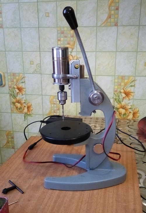

А это мой на сей поре. Но для печатных плат им не пользуюсь. Пользуюсь пока ручной сверлилкой. А это для сверления отверстий до 4 мм использую просто, как сверлильный для всего мелкого. А так хочу сделать небольшой, на базе ДПМ-25-Н1-05 или ДПР-42-Н1-02...03 и механизма точной подачи тубуса от микроскопа. И что бы это была и ручная сверлилка (снималась) и при желании собиралась в станочек. Как то так. Хотел продать этот, но не берут - считают, что дорого.

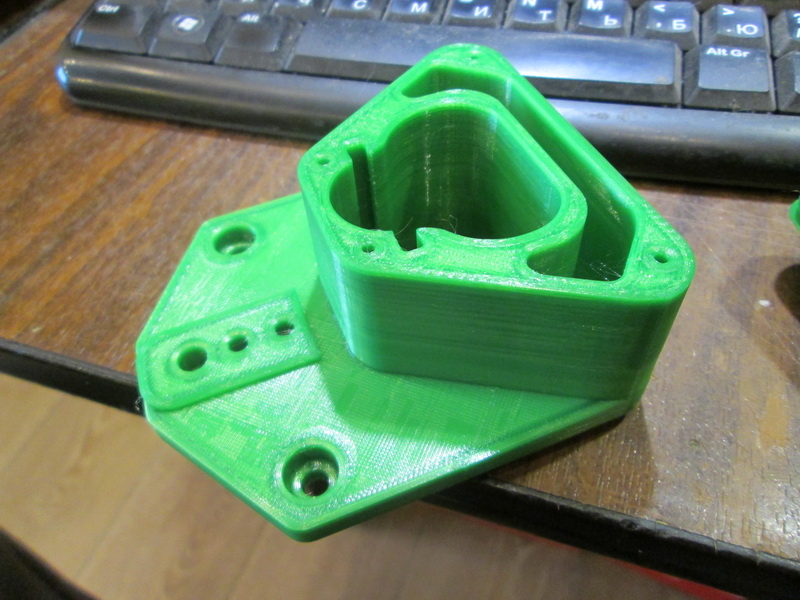

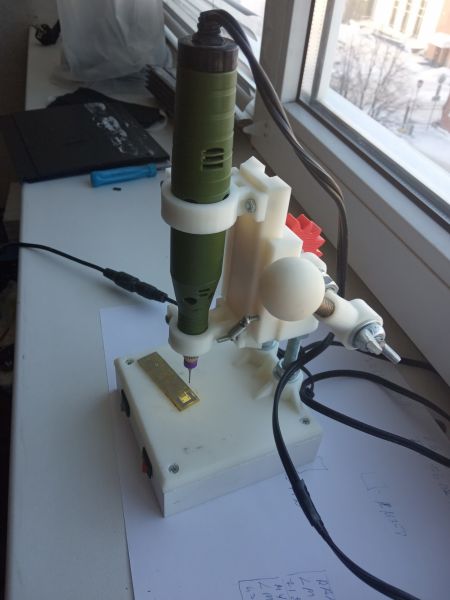

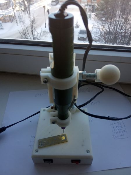

Перепробовал множество сверлилок и в конце остановился на самой простой легкой и удобной, напечатанной на 3д принтере. В основе лежит готовая микро дрель DC-S024 на 18В. Ее особенность, что цанга крепился на отдельный вал, который имеет подшипники. А уже на этот вал идет привод от мотора. Поэтому биения цанги минимальные. (во всяком случае в моем экземпляре). У цанги есть много вставок в том числе и вставка на 3.17мм, что позволяет использовать стандартные карбидные сверла. Мотор на 18В вполне справляется со сверловкой текстолита сверлом до 3мм. Но чаще используются сверла от 0.4 до 1.2мм. С ними сверловка идет как в масло, мотор вообще не замечает нагрузки. Для удобства снизу платы есть подсветка, благодаря ей очень легко попадать в центры отверстии. Сама модель для печати взята с сайта http://www.thingiverse.com и немного доработана под себя.

Vladimir_N А не маловат ли вылет ? Я вот в последнее время столкнулся и с большими платами. И если бы я на своем станочке не предусмотрел бы большой вылет, центр плат я не знаю чем бы сверлил. Особливо карбид 0,5. (переходы, под гвоздики от старых прцов), сломал бы их, все что есть.
Я полный лох в этом деле.
Я редко делаю платы больше 150mm по одной из сторон. А для больших плат у меня есть большой железный и тяжелый станок, там тоже биения минимальны. Но мне больше нравится сверлить на этом маленьком компактном и легком станочке. Вылет специально сделан минимальным, чтобы получить максимум жесткости на этом малыше. Для этого также применено 2 металлических стойки, вместо одной.
И мне кажется у меня получилось сделать вещь, которая мне самому нравится. :)

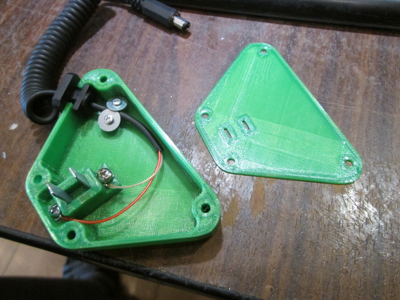

Я начал делать апгрейт своего станка. Пришла идея сделать альтернативное питание от АКБ шуруповерта. У моего домашнего шурика 2 батареи. Одна постоянно в запасе. Полного заряда шурику хватает очень надолго. Вторая батарея месяцами просто лежит. Поэтому решил отвязаться от привязанности к розетке. И в тоже время, ничего не мешает вновь к ней вернуться.
Из трудностей это дилемма питания. Станок заточен под 24 В, и сетевой БП на это напряжение. АКБ 12 В. Станок конечно работает от 12 В, но оборотов в разы меньше. Терять их не хочется. Ну и подсветка на 12 В не работает. Городить огород не хочется, хочется универсальности. Поэтому простится преобразователь 12 - 24 В. Большой продолжительности работы под большой нагрузкой мне особо не надо, а для ПП вполне по току пойдет. Так же в планах апгрейта станка, это поставить ШИМ с удержанием оборотов. Схема от alexeim2005 на мой взгляд слишком сложна. Сложна не в плане сложности, а в плане что слишком жирно для задач решаемых этим станком. На просторах инета я нашел интересную схемку ШИМ, у которого в качестве датчика обратной связи является сам мотор. ЭДС мотора в паузах заполнения ШИМ. Схемка чисто железная, никаких контроллеров, никаких прошивок. Дешево и сердито. Пока заказал на нее детали. Ну и напечатал пока слот под АКБ. Преобразователь будет стоять в нижнем отсеке этого слота.
Изображение Изображение Изображение Изображение Изображение Изображение Изображение Изображение
