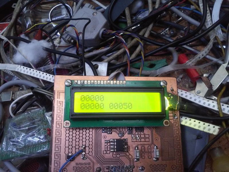

вот несколько фоток очередной макетки с TQFP48 дорожка 0.25

Как- то канифоли на плате многовато.. :shock:
Тоже "не сторонник лудить платы?" Я тоже не лужу, если только это не какая- нибудь сильноточная схема- луженая дорожка пропускает бОльший ток.
Какой у вас шаг выводов под STM- кой?

шаг 0.5 ...а флюс да..не помыто....лужение платы бесспорно лучше...

почти никогда НЕ ЛУЖУ.. Паяю "трубчатым" припоем с канифолью или с флюсом SF (чего- то там) от ASAHI, диаметром 0,8 ~ 0,5 мм, методом- "паяльником нагрел место пайки, ткнул проволочкой припоя- припаялось.. Современные паяльники с "необгораемым жалом", тем более с жалом типа "конус" или "иголка" припой удерживать на своей поверхности не могут- именно в этом главная трудность при переходе от пайки обычным паяльником с медным жалом к пайке паяльником с необгораемым жалом.. Я как- то перешел легко.. Единственно- надо иметь "держатель для платы", и ДВЕ свободные руки..

интересный совет(греть место пайки)....я всегда ооочень много канифоли накладываю...паяльники пробовал современные но потом опять перешел на медные жала...даже пробовал делать паяльник из свечи накала дизеля- получиось неплохо ,но забросил за неимением времени
