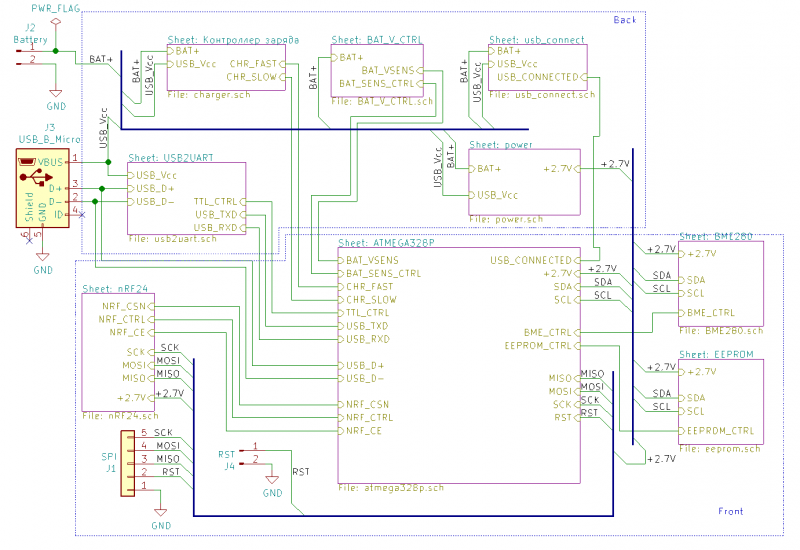

Ну и в продолжение темы. Попытка, так сказать, сделать работу над ошибками.... И выделить некоторые принципы.
Для начала делаем правильную схему.
Руководствовался следующими принципами
1. Выделяем функциональные блоки. Идея в том что внутри блока между элементами куча связей. Связей же между блоками не так много.
2. Пытаемся понять как скомпоновать блоки между собой.
Я выделил блоки к которым подходили однотипные сигналы, их наверное разумно разместить вдоль шины с этими сигналами.
Кроме того у меня есть контроллер который связан практически со всеми блоками. Поэтому решено разместить его с другой стороны платы. Получается что с одной функциональные блоки вдоль шины, с другой контроллер.
Собственно плату разводил следующим образом:
1. Разместил все разъемы и элементы которые привязаны к компоновке корпуса.
2. На обратной стороне платы нарисовал шину (почти посередине)
3. Потом поблочно размещал элементы и делал трассировку. Размещаешь компоненты очередного блока вдоль шины, делаешь руками трассировку. Если надо двигаешь компоненты, что бы было как можно плотнее.
4. После отрисовки обратной стороны переходим к лицевой. Размечаем крупные элементы (в моем случает это atmega и модуль nRF). Ну и дальше начинается боль как нужный сигнал дотащить до нудного места. В части atmega очень удобным оказалось, что ножки универсальные и их можно менять местами для более удобной разводки.
В итоге получилось конечно лучше, но не идеал....
Видно, что последний сигнал RST до разъема SPI мне дотащить через это месиво дорог так и не удалось.... Это пока единственная проблема, но наверное решаемая.

ozonn писал(а):
все также надеюсь услышать про кучу маленьких нюансов
Вряд ли кто-то этим займётся. Столкнёшься сам - поймёшь, о чём речь, а так...
Безусловно, значительный прогресс. Однако, там локально можно ещё много двигать, чтобы оптимизировать. Rst тоже вполне протягивается, правда с нырками. Для этого нужно подвигать via с дорожками в центре, место освободить - там это очень даже возможно.
