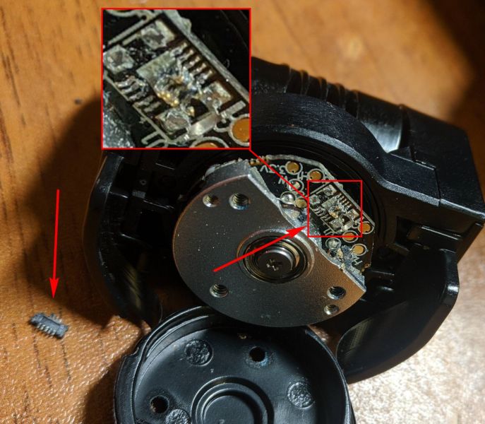

СообщениеДобавлено: Пт сен 22, 2023 14:18:15
Карма: -34
Рейтинг сообщений: 556
Сообщений: 6214
Откуда: Свердловская обл.
(прикидываю, смогу ли справиться сам, ибо через мастерскую долго и дорого, если вообще на этот раз возьмутся.)
Надо поменять такую микросхему. Если б не дно, которое надо видимо припаивать нагревая плату с обратной стороны, я бы наверное справился. Жир паяльный, который разделяет припой между ножек - есть. Оплётка-экранирующая, для удаления излишков припоя, есть. Как нибудь бы припаял, но вот днище.
Паяльного фена у меня нет, но я бы взял напрокат, ради такого.
Что подскажете, посоветуете?

СообщениеДобавлено: Пт сен 22, 2023 14:37:36
Карма: -9
Рейтинг сообщений: 80
Зарегистрирован: Сб апр 15, 2023 13:56:13
Сообщений: 1306
вырежь квадратик в листе железа, остальное прикрыть фанеркой и над электроплиткой нагреть место и снять...
Спасибо.
Есть и электроплитка и подошва от утюга, с снятой нержавеющей жестянкой.
Ножки я планировал поштучно паяльником отделить, грубо. Ведь микросхема уже на выброс, но с Вашим вариантом и этого не потребуется?
Какое сделать отверстие в листе железа? По параметру ножек, или металлической пластины днища микросхемы?

Сообщений: 1306
ножек....всё равно рядом тоже будет нагрев...утюг не надо...
Спасибо. Вы предложили способ, который прост и доступен.
Я думал, что утюг предпочтительнее тем, что позволяет регулировать температуру.
А (надеюсь вопросов больше не будет) сколько делать расстояние между плоскостью электроплитки и платой?
(ну и само-собой то что надо находиться рядом и внимательно бдить за процессом прогрева, чтобы не затянуть до лишнего прогревания)
