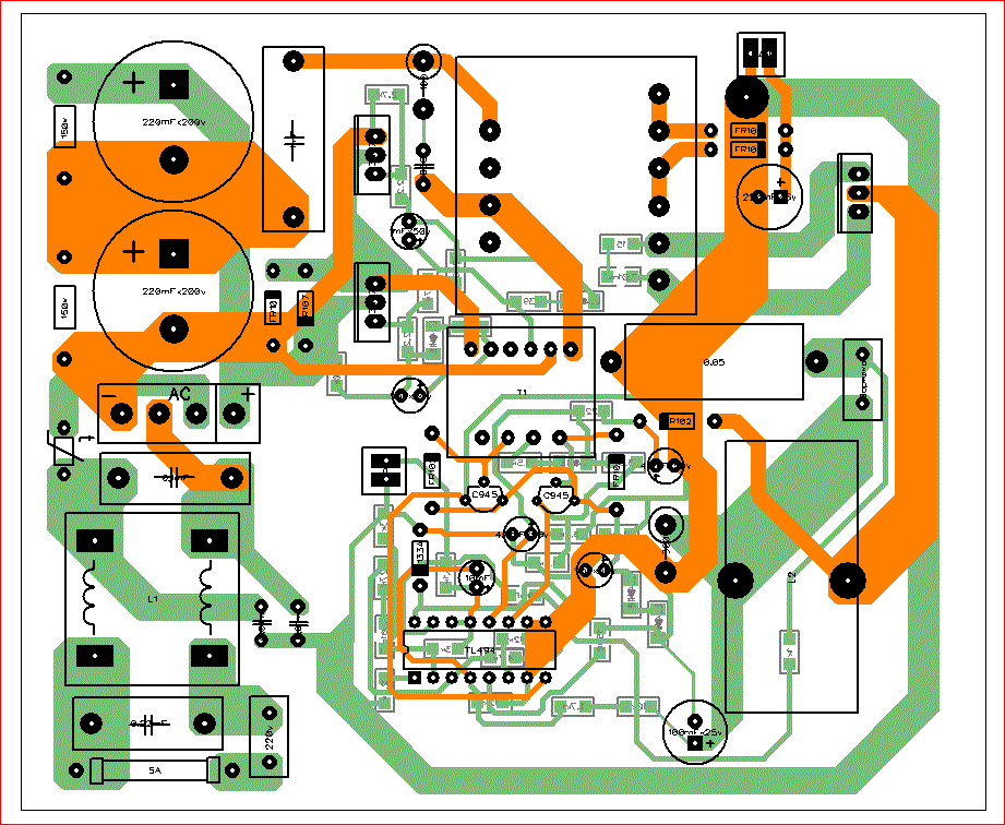

На плате видно, что все дорожки сделаны в виде полигонов.
вряд ли. скорее толстые дорожки (в некоторых местах несколько штук рядом), плюс полигоны на маске там где припой. полигонами такое разводить - слишком медленно и муторно редактировать.

На самом деле Мастер665 прав, в спринте такие платы, как в первом посте делаются на раз (я в спринте не работаю, но ради прикола попробовал), в принципе 1в1, только углы не скруглены.

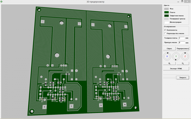

Аналогично, вот от балды по быстрому накидал

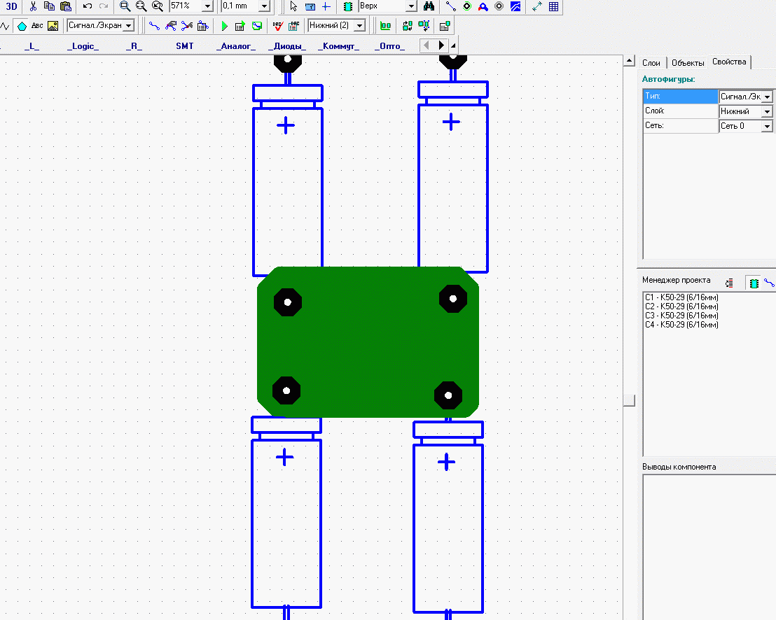

Как вы умудрились так ровно заливку наложить? (наверно часа три выравнивали?).
Инструмент конечно удобный, но крайне не удобно им рисовать. Может я не так делаю что то?

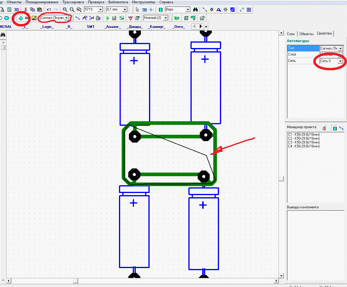

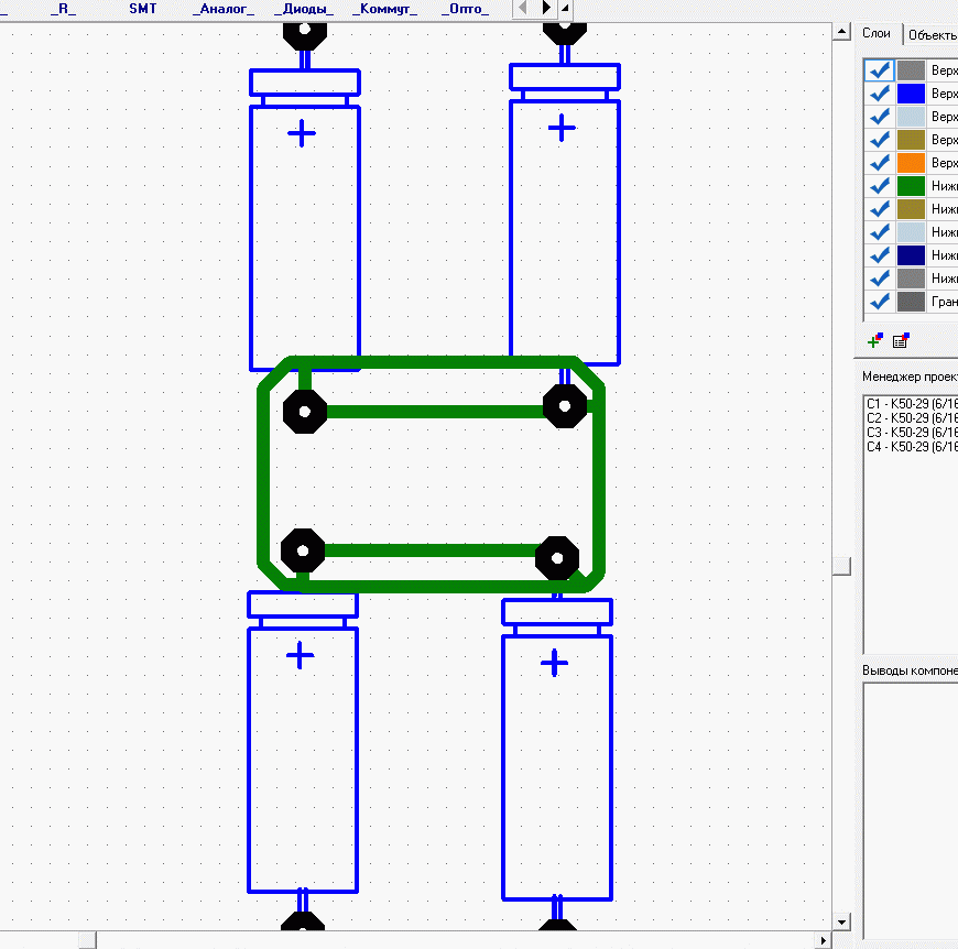

Помучился, вот что получилось. В этой плате я накладывал не заливку, а многоугольники на дорожки и подцеплял их к нужным сетям (занятие не для слабонервных). Как мелкие дорожки таким образом сделать, ума не приложу.
Делалось это так..
Сначала рисуем дорожками контур будущего полигона..
Затем выбираем многоугольник и очерчиваем...
Вот так получается..
Но все равно вопрос как бы актуален. Это делал очень долго (делал в DipTrace), может есть все таки есть более менее нормальный софт для этого....

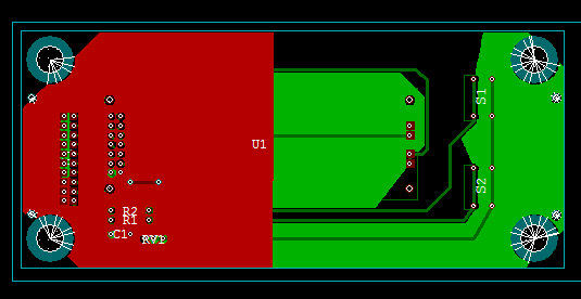

пример в Кикаде (дорожки - толстыми линиями, плюс полигоны на маске):
