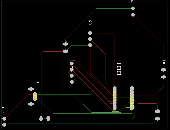

Вот собственно скрин. Слившиеся массивы круглых площадок- то, что появляется вместо SSOP корпусов. Вобще все прямоугольные контактные площадки почему-то "дополнены" кругляшами.
Наверное, это все из-за того, что пады имеют кучу слоев. Удалить лишние слои не получается- пикад ругается. Хотя стой Bottom действительно лишний- отверстия не предполагается же. Из-за этого авторазводчик считает возможным подводить дорожки с обратной стороны платы.
Как можно обрубить лишние слои и дать понять пикаду что корпус для поверхностного монтажа? Возможно вобще заставить автороутер разводить в одном слое?

В прикрепленном файле пример установки значений для площадки расположенном на одном слое (топе) без переходного отверстия.
Сличите со своими установками.

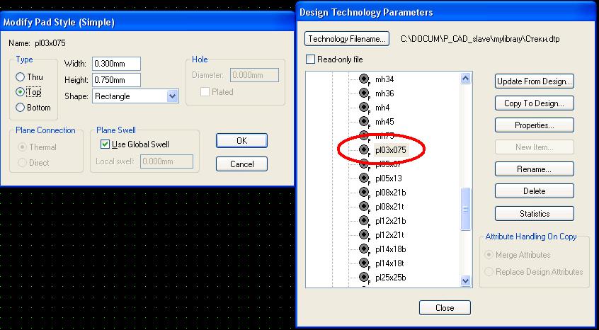

 Заголовок сообщения: Re: ВСЁ про P-Cad
СообщениеДобавлено: Вт апр 27, 2010 21:37:52
Карма: 9
Рейтинг сообщений: 96
Зарегистрирован: Пн июл 13, 2009 14:37:39
Сообщений: 3961
Откуда: Московская область, наукоград.....
У меня 2002-й, но думаю он не сильно отличается.
Посмотрите вложения, эти шаги вы проходите перед созданием компонента?
Комментарий к файлу: Выбор контактной площадки
designe_param_sel.JPG [39.37 KiB]
Комментарий к файлу: Выбор файла с типажем контактных площадок
designe_param.JPG [37 KiB]
