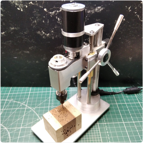

Всем доброго времени суток. Продумываю конструкцию сверлилки. В основном детали буду печатать, есть восрос кто-
нибудь применял линейные направляющие Типа MGN? Хватит одной MGN9H?

кто-нибудь применял линейные направляющие Типа MGN? Хватит одной MGN9H?
Думаю, это зависит от конструктивных параметров. Вес подвижной части, её вылет и т.п.
Я, например, в своей сверлилке использовал съемный просконовский гравер, он довольно лёгкий. Направляющих у меня две, по одной каретке на каждой. И оказалось весьма трудно обеспечить их соосность. Для достижения свободного хода приходится на одной ослаблять крепежные винты. Правда, у меня все свинчено из металла.
Думаю, хватило бы и одной направляющей (лучше с двумя разнесенными каретками). А вынесенную вбок точку опоры сделать попроще, типа подпружиненной скользящей.

А вот и сам станочек.
Кстати, выяснилось, что у такого гравера при подключении к обычному БП 12В обороты не регулируются, всегда максимальные.
Видимо, регулятор встроен в фирменный БП, а на гравере только регулятор. Не зря там в разъеме три контакта)

Не маловат ли ход по вертикали? На глаз миллиметров 20 всего ходит.. :roll:

Граверы предназначены для обработки плоских поверхностей, это не фрезер. Платы обрабатывать и сверлить - тоже там толщина до 3 мм от силы.
Там и 20 мм много.

Просто свёрлышки разного размера делают. Беру сверло 0,4мм. Оно длиной 25мм. Беру 0,7мм - оно 30мм. А вот сверло на 1,5 уже аж 40мм. Т.е. при малом вертикальном ходе малый зазор может стать проблемой чтоб сверло в патрон просунуть

При малом вертикальном ходе малый зазор может стать проблемой чтоб сверло в патрон просунуть
Да, но, во-первых, на видео не весь ход по вертикали, а меньше половины, т.к. возвратная пружина временная. Во-вторых, мне она только для плат, под стандартные твердосплавные сверла менее 1,5 мм с хвостовиком 3,175. Ну и в-третьих, гравер легко снимается)
