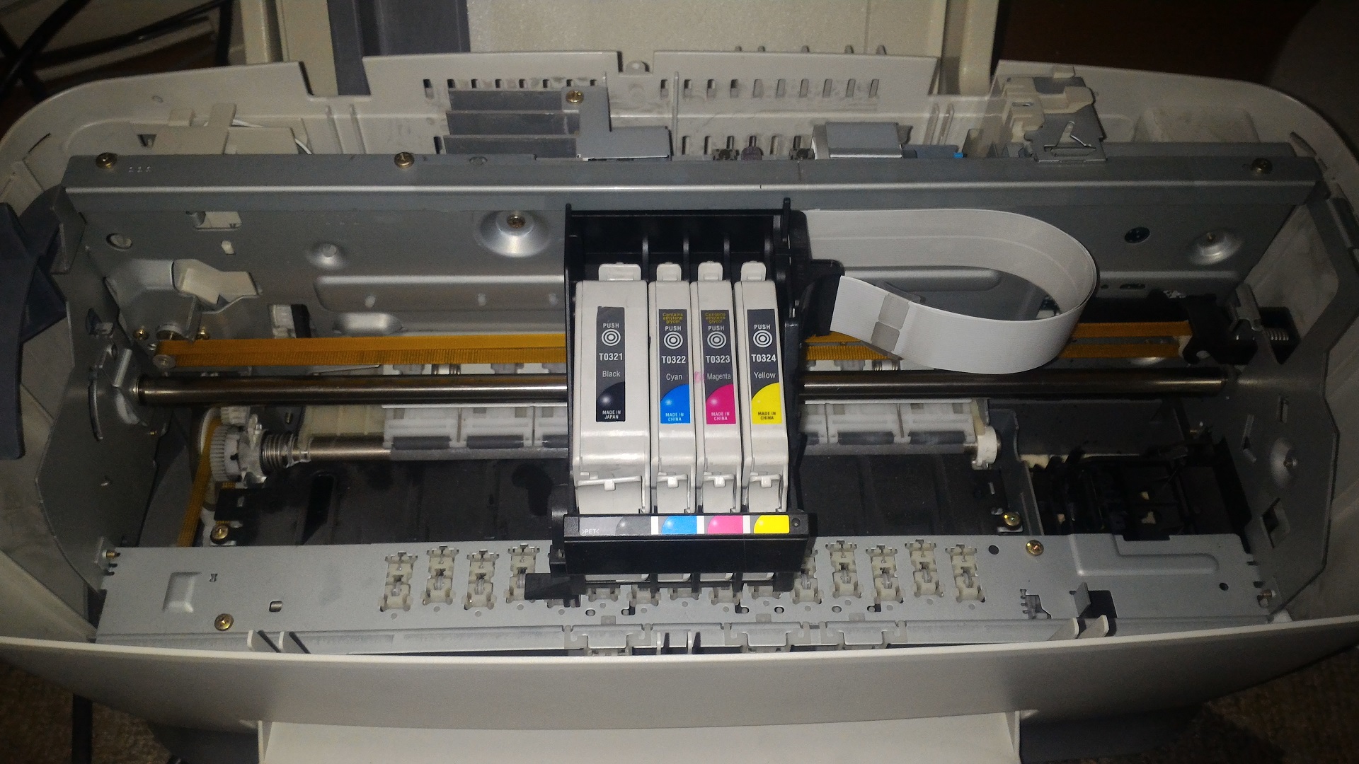

Помню, у кого-то попался комплект лента-энкодер на 720 DPI. Подскажите модель принтера, плиз.

У меня стоит на 720 :)). Принтер Epson R270. Два дня просто на форум не заходил, работа :facepalm:
 Заголовок сообщения: Re: Лазер для засветки фоторезиста - идея для реализации.
СообщениеДобавлено: Ср май 18, 2016 11:50:23
Зарегистрирован: Пт фев 22, 2013 19:43:54
Сообщений: 38
Рейтинг сообщения: 4
На всех Эпсонах Фото стоят ленты-энкодеры 180 dpi. Разрешения 720, 1440, 2880 и т.д. получаются интерполяцией. Так же как и разрешения от ленты 150 dpi (как правило, старые HP) 600, 1200, 2400 и т.д.

Да... Нам так не жить! :))) Я тут уже нарыл принтер (Magister007 натолкнул на мысль :beer: ), там и лента, и энкодер 720 в наличии. Всё счастье в сборе - 5$ :))) Осталось только сгонять за ним.
Тоже загорелся идеей кардинальной переделки станочка, ибо у нынешнего всё-же страдает механика, да и габариты большеваты.

А между прочим... принтер уже у меня! :music: По быстрому выдернул ленту, обмерял - так и есть - 180 линий/дюйм. Бонусом присутствует направляющая каретки в виде вала и довольно неплохие DC-моторы. И всё это за пять баксов. :))) Моя довольна! :music:
Принтер Epson C70.
