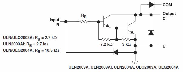

Бурабат писал(а):
А если добавлю транзюки?
Тогда какой смысл в ULN, это и есть транзюки. :)

vlad465 писал(а):
Извини ничего не смыслю...Так что можно просто так?Изображение
и базы прямо на ЛПТ?

vlad465 писал(а):
Извините, но это не те транзюки. Это операционные усилители...
для конечного резултата в сем случае пофигу. Получаем сигнал с лпт порта, а чем мы его там усиливаем - не важно.
Откуда такая информация? :dont_know: По картинке? :facepalm:
Это набор транзисторов Дарлингтона. :)

Бурабат писал(а):
Если быть более точным, то инверторы. А в реальности:
транзюки :)))

Зарегистрирован: Ср апр 21, 2010 15:04:42
Сообщений: 1190
Откуда: Украина.
Спасибо! Действительно транзюки :) Так что нельзя уцепить еще более мощные ключи?
