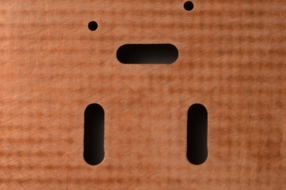

Делал первый раз, перемудрил с толщиной. Получилось 7 проходов по 0,3 мм при толщине заготовки 2 мм, надо было ставить 1,5 мм. Ну ладно, для первого раза пойдет. :)
Видео..
Фото..
Код УП во вложении..

Если смотреть на фото, то место входа фрезы все равно разбивает паз. :(

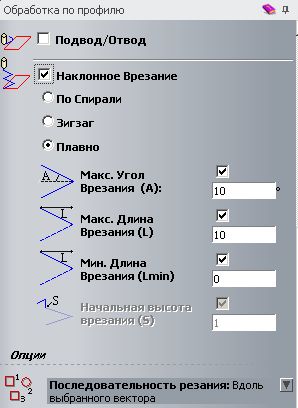

Фреза не предназначена для сверления. По крайней мере та, у которой отсутствует центр. В арткаме есть опция "Наклонное врезание" в обработке по контуру.
Может это поможет. Я сам эту опцию не проверял, не было необходимости. Но, как я понимаю, это и есть не вертикальное врезание фрезы в материал, а плавное, вдоль вектора. Надо будет как-то проверить. Но это не скоро. Шпиндель все-таки отошел в мир иной :cry:

mr_kot
Есть у Вектрика похожая приблуда - только насколько она эффективна - неизвестно
https://cloud.mail.ru/public/5pjB/aZmTT6ZhF

И как там это сделать?

Пошарься ещё здесь в разделе "2D Toolpaths":
http://support.vectric.com/tutorials/V8 ... ndex.html#

Что за "дистанция" 4 мм, от чего до чего?

по-моему то что выделено красным, точно пока не определил.
Это из справки:
Ramp Plunge Moves
The cutter can be ramped over a distance into the pocket instead of plunging vertically. This approach reduces heat build-up that damages the cutter
and also reduces the load on the spindle and z axis bearings.

То есть дистанция не может быть больше длины паза минус диаметр фрезы?

Не знаю пока, Рузик.
https://cloud.mail.ru/public/EYrn/4uX6nRRuM

Надо будет попробовать по наклонной.
