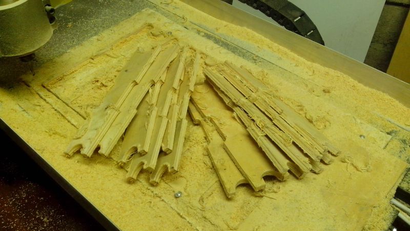

kalobyte писал(а):
хотел задать тупой вопрос
есть ли простой софт для генерации г-кода простых примитивов типа отрезной линии, круга или прямоугольника, где задаеш толщину материала и глубину резки за один проход
У меня станок управляется LinuxCNC, который умеет настраиваться на перехват GCodов из консоли. Поэтому я написал небольшую библиотеку на питоне, которая позволяет в несколько строк запилить всякие сложные траектории. На данный момент сыровато, но общее представление может дать.
Например, приятель попросить нарезать мотовилец для рыбалки.
вот код:
Код:
# -*- coding: utf-8 -*-
from py2gcode import *
def up():
    G0(Z=20)
def mot(xx, yy):
    m = Meta() #мета-траектория. Размеры - конечного изделия
    m.point(0, 0)
    m.point(0, 90)
    m.point(7.5, 90, rounding=7.5)
    m.point(7.5, 150, rounding=7.5)
    m.point(0, 150)
    m.point(0, 240)
    m.point(9, 240)
    m.point(27.5, 240, radius=17.5)
    m.point(55-9, 240)
    m.point(55, 240)
    m.point(55, 150)
    m.point(55-7.5, 150, rounding=7.5)
    m.point(55-7.5, 90, rounding=7.5)
    m.point(55, 90)
    m.point(55, 0)
    m.point(55-9, 0)
    m.point(27.5, 0, radius=17.5)
    m.point(9, 0)
    c = Strategy() #Эта штука умеет резать траектории
    o = Offset(m, 3) #создаем новую траекторию-смещение на основе мета-траектории + 3мм
    z = -3
    #Погружаемся по 3мм за проход
    while z > -9:
        c.mill(o, x=xx, y=yy, options={'z': z, 'safeZ': 20}) #режем траекторию-смещение
        z -= 3
    up() #поднимаем фрезу, чтобы переходить дальше
def f():
    for x in xrange(0, 450, 75): #размножаем по столу с шагом 75мм
        mot(x, 0)
export(f)
а вот результат:
ссылка на репозитарий (давно не обновлялся): https://github.com/aaleksander/py2gcode
