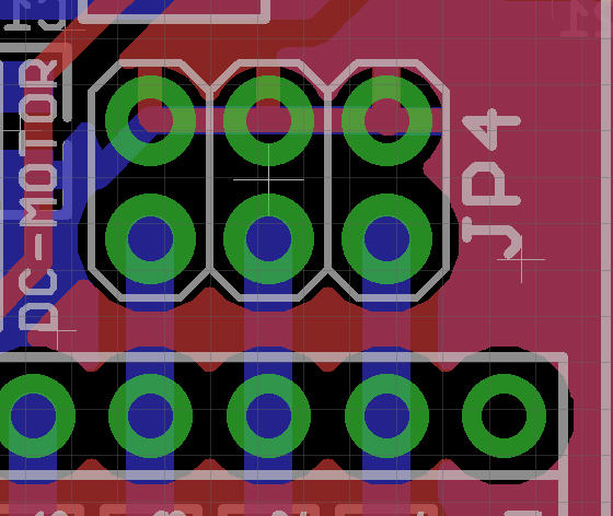

Для управления мотором каретки (DC) на своем станке применил модуль L9110S - 53р. http://ru.aliexpress.com/item/L9110S-H- ... 37014.html
можно управлять двумя моторами каретки :-) ток до 800 ма, напряжение до 12в по даташиту. Нагружал по полной, ШИМится на ура. Желательно поставить на микросхемы теплоотвод. Может кому пригодится.

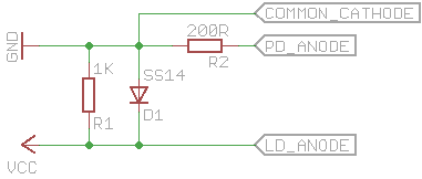

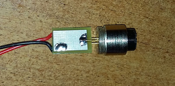

Спасибо Seriyvolk за идею встроенной защиты лазера! :beer:
Вот что получается:
Хоть всё и просто, может кому сэкономит час времени, файлы приложены.
Защита лазера.rar [1021.7 KiB]

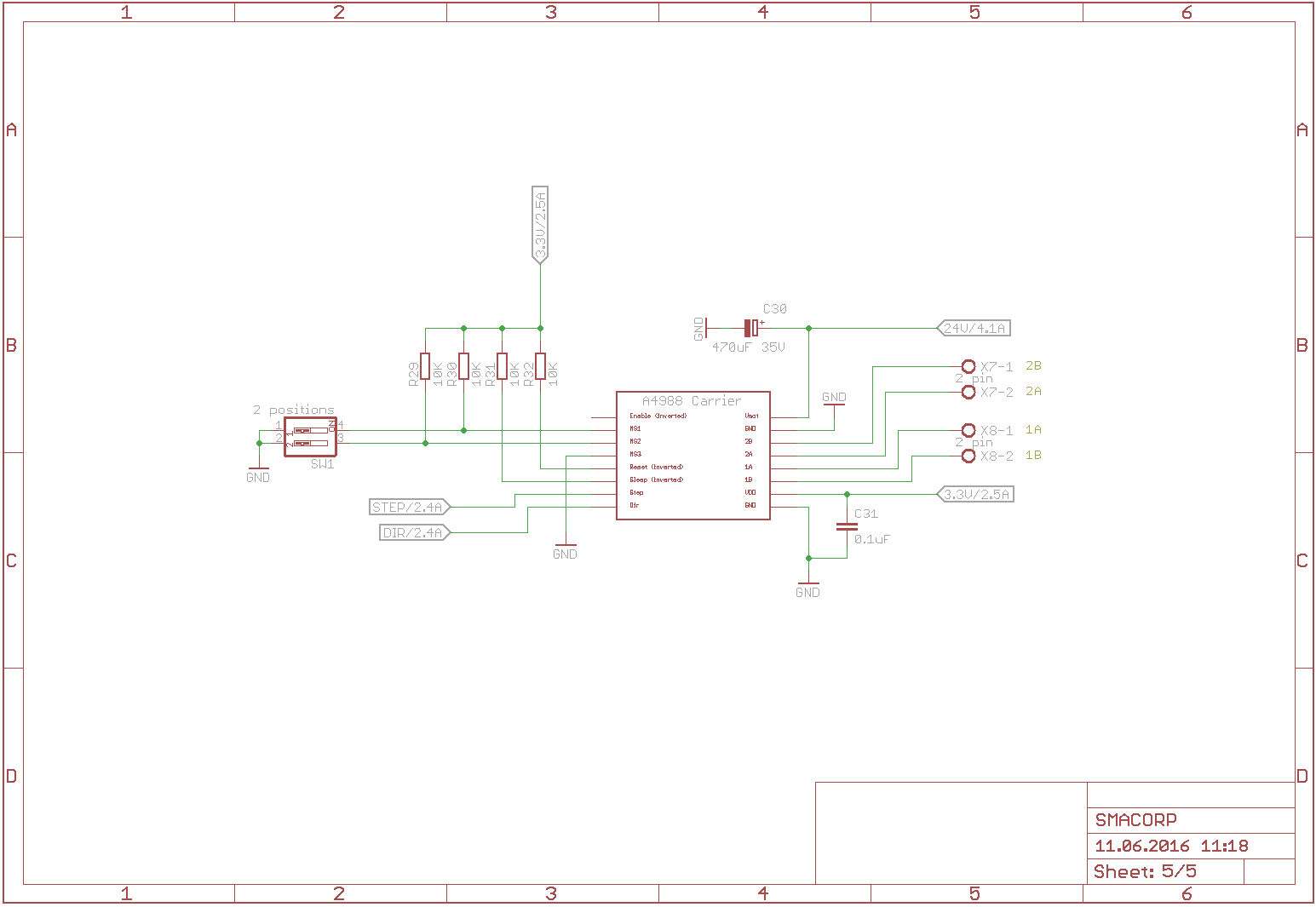

Подключил драйвер как на картинке, ШД шагает.
Куда подключит ноги те что висят в воздухе?

цепляйте на +3.3в,
ENABLE, RESET, SLEEP для них активный низкий, а высокий на MS1, MS2, MS3 даст деление шага движка на 16
Enable пусть так и висит.
Reset и Sleep - каждый через резистор ~10K к VCC.
MC3 - на GND.
А MC1 и MC2 - тоже каждый через резистор ~10K к VCC, но через переключатель, позволяющий размер шага задавать:
Правда, есть у меня ощущение, что переключатель лишний - размер шага раз и навсегда задаётся - но не уверен.

Можно переключатели не ставить, их еще блин искать надо а просто воткнуть штырьки PLS и дешевле и практичней :)) и подключить все три сигнала, так деление шага более гибко можно ставить, т.к не известно какое понадобиться в итоге.

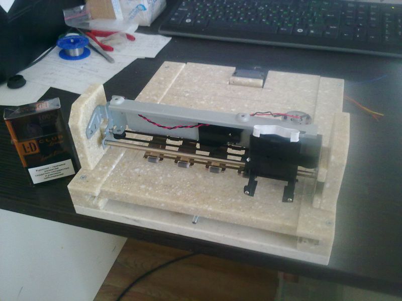

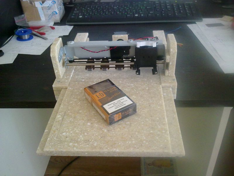

Почти закончил работу по механической части моего "Крошки". Габариты 230х250х100. На нём можно "засветить" плату 120х160мм.
Глядя на фото, ощущения, что корпус сделан из мраморной крошки - поэтому такое название? :)))

Кстати да. А из чего корпус вообще-то?

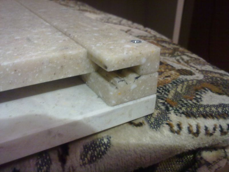

Материал называется "искусственный камень" или "акрилловый камень". Это акриловая масса с цветовыми наполнителями. Чем то сродни оргстеклу по параметрам. Используется мебельщиками для изготовления кухонных столешниц, подоконников. Толщиной бывают 3мм. 6мм, 12.5мм. Продают как правило листами размером 3600х760мм. Материал весьма недешевый, но после изготовления столешницы всегда остаются куски и обрезки, которые особой ценности не представляют. Так что можно договориться с мебельщиками о обрезках. Легко обрабатывается ручными фрезерами, а при нагревании до 165гр. становиться пластичным. Можно гнуть, крутить........
