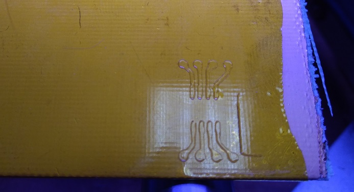

Вот ещё один нестандартный способ: для него используется ЧПУ станок с флюгерным ножом:
Крепление пока сделал на скорую руку.
На плату клеится коричневый термо-скотч (не помню как называется правильно), и выполняется движение по дорожкам, что дает такой результат:
т.к. это первый тест, без компенсации особенностей ножа и прочего, хотя реально можно получить результат и лучше....
Получаем следующее, после снятия лишнего скотча:
Обо мне: selenur.ru

и в чем преимущество, относительно гравировки на том же ЧПУ?

Проверил возможность делать и таким способом, после покупки баловался с ножом, пробовал резать всё что под руку попадется, бумашки, картон, клиенки, ну и попробовал возможность изготовления платы :-)
в отсутствии необходимости в гравировальном станке) такое можно провернуть на режущем плоттере, ежели таковой есть в доступности.
