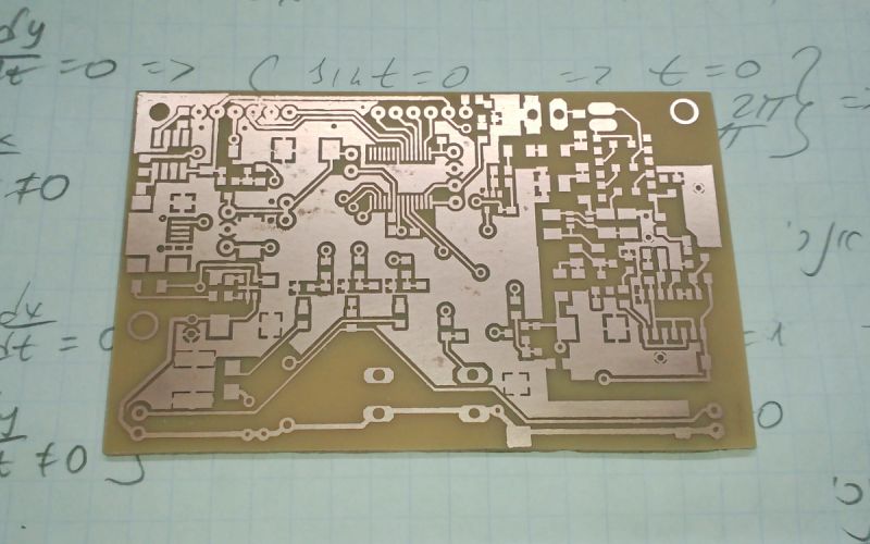

Я пока тут платку наутюжил
Пару дорожек слева вверху заплыли, видно перегрел пленку, но это не страшно - правится ножом и припоем.
После травления:
После смывки тонера:

А ничего не попутал? Может это фоторезист?
А поболтать?
 Заголовок сообщения: Re: Лазерно-утюговый метод
СообщениеДобавлено: Чт мар 23, 2017 20:26:25
Рейтинг сообщений: 10
Зарегистрирован: Ср фев 09, 2011 00:49:43
Сообщений: 331
Откуда: Таллинн, Эстония
Неа, не резист. Тоже когда-то изучал вопрос, но дорогая пленка эта.

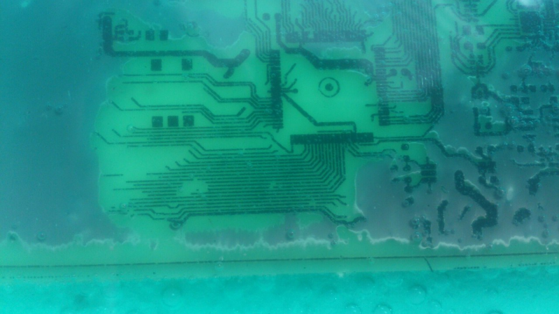

Здравствуйте. Решил в первый раз попробовать сделать печатную плату в домашних условиях. Приготовил раствор из перекиси водорода, лимонной кислоты и соли. Плата потихоньку травится, однако в течение всего процесса наблюдаю такую картину:
в некоторых местах чернила отваливаются и просто плавают рядом. В связи с этим вопрос. Была допущена ошибка при нанесении чернил с бумаги на текстолит с помощью утюга, либо что-то не так с раствором?

чтото было недостаточно горячим?
 Заголовок сообщения: Re: Чернила на текстолите отпали при травлении
СообщениеДобавлено: Сб июн 10, 2017 14:32:00
Зарегистрирован: Сб июн 10, 2017 13:28:18
Сообщений: 2
утюг был на максимуме, куда уж горячее)

я про раствор
сказано " Плата ПОТИХОНЬКУ травится"
