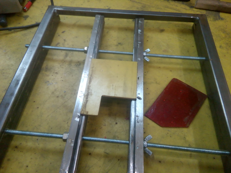

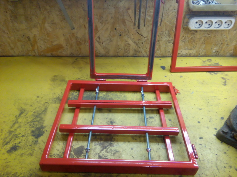

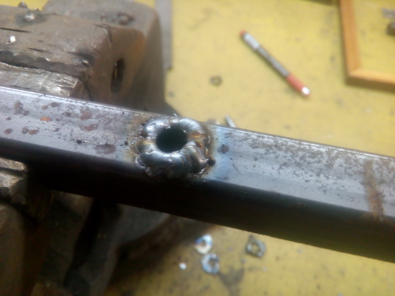

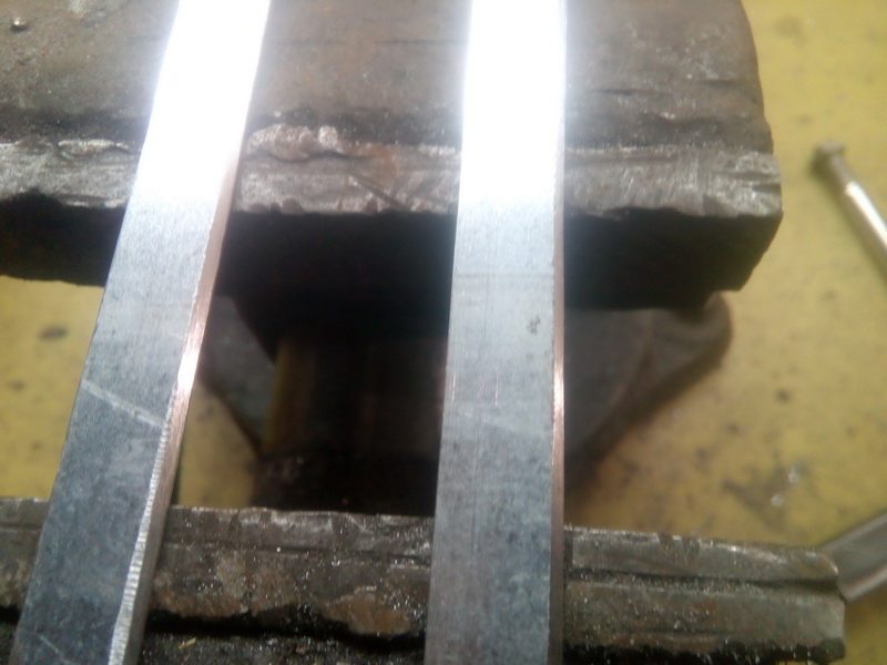

Идея была такова, что бы можно было зажимать платы любых размеров, и в том числе для нанесения маски с 2-х сторон. Рылся в инете, смотрел ролики на ютубе, ничего толкового для себя не нашел. Короче перелопатил уйму новой для себя информации. Остановился на деревянной рамке и стальной станине. Рамки несколько штук были дома - прочные, добротные (самопал). Идея, которую поглядел на ютубе, как натягивать сетку - делают рамку из профильной трубы 20х20 и сетку потом приклеивают - меня не очень впечатлила. На мой взгляд достаточно, сетку почаще прикрепить канцелярскими кнопками, а натянуть аккуратно вручную. Поэтому остановился на деревянных рамках. Ну а далее, так как я с деревом ну не очень скажем так, дружу, а с металлом на ты, раму решил сделать из металла, тем более, у меня в гараже, есть для этого весь необходимый инструмент и приспособы.

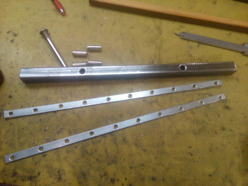

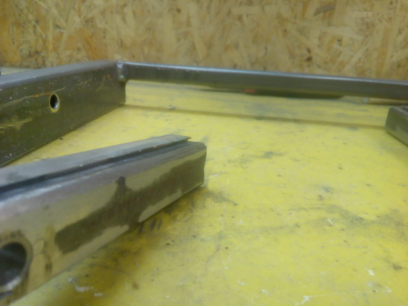

И так, нужно, профильная труба 20х20, профильная труба 20х40 и профильная труба 15х15. Длина зависит от ваших размеров. У меня хватило всех по метру. Далее, кусочек стальной трубки с внутреннем диаметром 8 мм, у меня была 7,5, я потом рассверливал, метр шпильки М8, немного листовой стали 2,5-3 мм. Сначала сверлим отверстия 8мм в сверлильном станке, что бы все они были соосны друг с другом, сверлить надо пакетом. Потом в трубах 20х20, рассверливаем эти отверстия до 10 мм (внешний диаметр трубки). Нарезаем 4 кусочка трубки, вставляем их в рассверленные отверстия, и обвариваем полуавтоматом, потом все обтачиваем. Из металла вырезаем 2 полосы, и один край затачиваем как на моих фото. Я это делал ленточной шлифмашинкой. Сверлим отверстия, и через них, поджимая каждое отверстие, привариваем к трубам 20х20, согласно моих фото. Из труб 20х40 и 15х15, свариваем раму. И забыл, когда пакетом сверлим отверстия, в трубе 20х40 они должны быть так просверлены, чтобы труба 20х20, была ниже на 3-4 мм (это расстояние от платы до сетки). Ну далее, я еще не доделал, но... Шпилька вставляется в раму, на нее накручивается барашек, потом шайба, потом одеваются обе трубы 20х20, потом шайба и еще барашек, и шпилька потом продевается насквозь, обрезается, и с тоцов обваривается. В итоге получатся что то типа тисков внутри рамы. Можно зажимать любые платы в любом месте. И при 2-х стороннем нанесении, после покрытия первого слоя, барашки отпускаются плата освобождается но никуда не падает, за края берется и переворачивается и барашки опять подтягиваются. Можно наносить второй слой. Затем цепляешь плату канцелярским зажимом, или двумя, и в печку, хоть подвесить за зажим, хоть положить, если их два.
Ну а рамка будет крепиться к станине, при помощи съемных петель (самодельных) Пока так. Как будет готово, еще фоток положу.

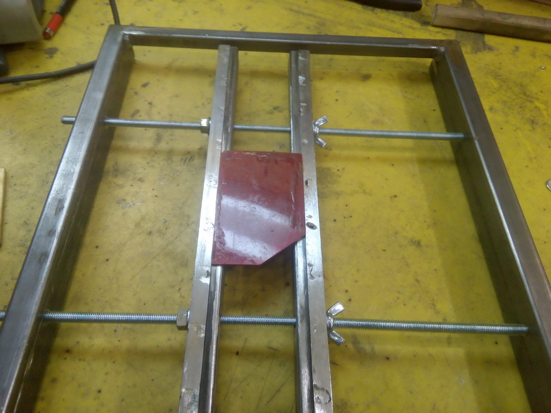

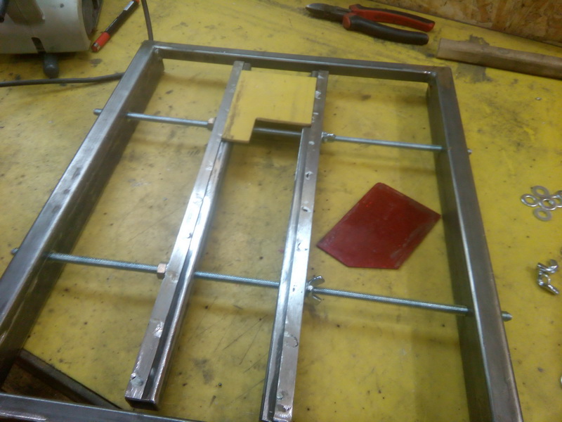

Купил шпильку, барашки. Блин приехал в гараж, пока жена к подружкам поздравляться ушла...Магазинщики блин, вместо 4-х баранов М8, дали 2 шт М8 и 2 шт М6.... Теперь только после НГ. Ну получается примерно так, как на фото. Материал разной толщины зажимается намертво без особых проблем, в любом месте внутри рамы. "губки" без проблем скользят по резьбовой шпильке, за счет ввареных трубок, нигде не подклинивает.
Вы немного заблуждаетесь про меня. Все я прекрасно понимаю. А "хитрые приспособления для крепления рамки" это всего лишь приспособление для нанесения краски на последовательно сразу 2 стороны платы. Времени у меня на все мои хотелки очень мало, и поэтому 2-х стороннюю плату делать по каждой стороне отдельно, для меня роскошь. Поэтому суть данной платформы только в одном - закрепить плату в нужном месте за ее торцы, и покрыть одну сторону, а затем вторую, ничего при этом не размазав, и сушить потом уже сразу обе стороны одним разом. Можно было бы сделать проще, как на роликах в ютубе например, но сегодня плата одних размеров, завтра других, и постоянно все эти бруски, подкладки переделывать. Мне проще сразу было сделать в металле, для плат на любой вкус и цвет. Технологические поля вокруг платы получаются 6 мм. А рамка с сеткой, может быть любой, какой угодно, и понятно что натяжка и ее равномерность одно из ключевых правил. Я это уже понял, и не за горами будет приспособа для натяжки.

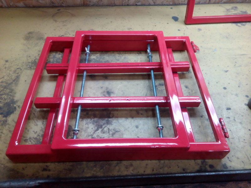

Доделал наконец все. Сделал 2 рамки разных размеров. В гараже завалялся баллон краски - покрасил. Рамки сварены герметично, что бы при промывке внутрь не попадала вода. Гайки в рамки вварены глухие, тоже из за этого фактора. Рамки легко снимаются - 2 винта. В Питере сейчас куплю сетки, наклею разные. Натяжку для сеток, сейчас перед отъездом в Питер, к сожалению доделать не успеваю, только после отпуска. Ну вот получилось так как на фото. В общем то удобно, во всех отношениях.

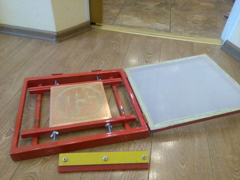

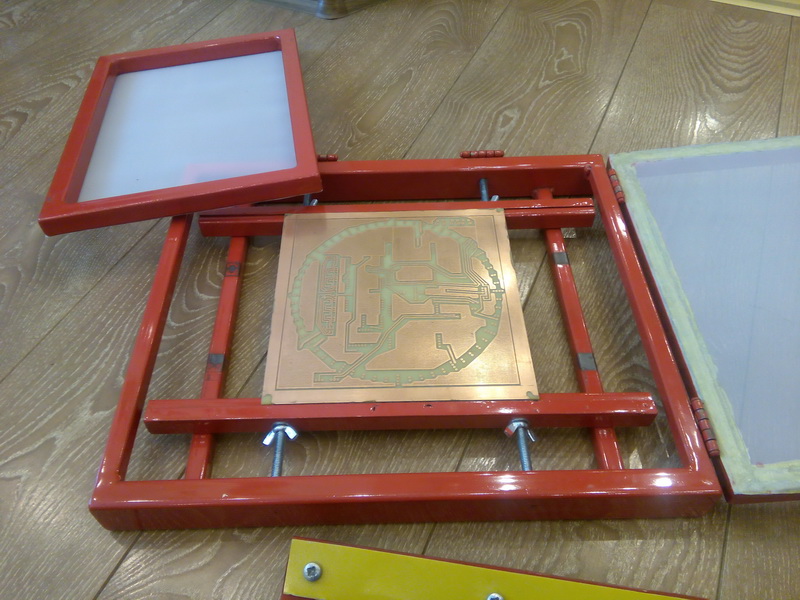

Извиняюсь за долгое молчание. Был в отпуске в Питере, сыну помогал с ремонтом, не до форумов было. Стендик получился очень удобный. Никакого гемороя - зажал плату, нанес маску, перевернул, и.т.д. Пользоваться удобно. Расстояние от сетки до платы получилось около 5 мм, при нанесении ракелем маски, сетка сама отходит. Вот такая большая плата, первая сторона получилась в 2 прохода ракеля, вторая в один. (первый проход сетка пропитывалась). Позиционирование платы очень удобно, попадаешь в ту же рамку из скотча. Размеры рамок по внутреннему размеру - большая 380х320, маленькая 320х215. На рамки наклеил разные сетки.

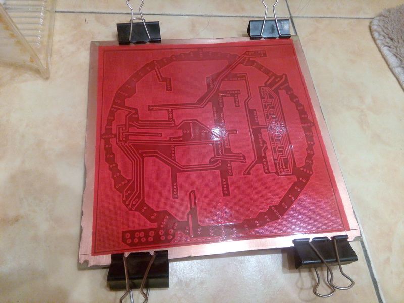

P.S. Ну и итог. Вот такие две платы получились. Кстати контакты после запекания плат, очень хорошо чистить столовым 9% уксусом с добавлением ложечки соли. Думаю такая "химия" есть в каждой квартире. Лудил потом жидким оловом от Максима. Максим, большая тебе благодарность за все!
