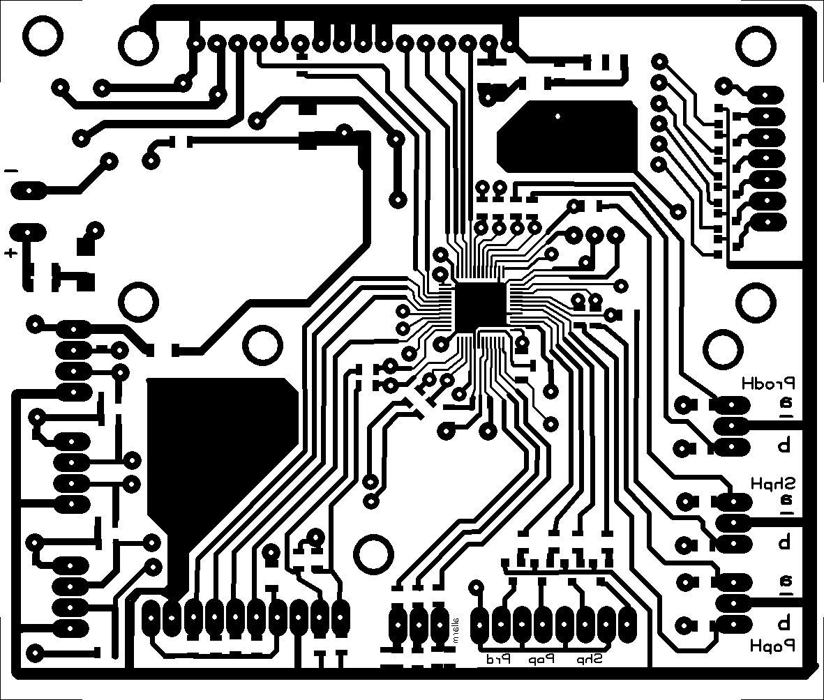

Всем привет!
Можно ли данным способом сделать такую плату?
Это STM32
или только фоторезист?
Не хотелось бы портить текстолит :(
Это STM32
А почему нет? Попробовал, проверил, плохо-смыл и по новой пока не получится хороший рисунок. Ну а потом только травить! Я покупаю только сложные двух сторонние. Остальное все под утюг :))

Сделать можно, но нужно ли?
Есть переходники SMD-DIP, плату под него развести.
И привет отслоение фольги потом(

а вообще, с учетом того что раз на раз не приходиться, или Резонит, или фоторезист с материалами промышленного класса. На грани срыва уже, то сливается, то не до конца где-то...
