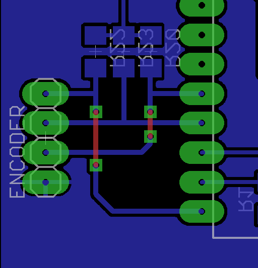

Решил немного изменить разводку одной платки, и почему-то захотелось сделать это "правильно" :) Вот и возник вопрос.... К МК подключен энкодер через внешние подтягивающие резисторы (спойлер 1). Вопрос в том как правильно это дело организовать на плате? Как понимаю правильно что бы проводники шли аналогично как и на схеме, т.е. от порта ответвление на резистор, а потом на энкодер (спойлер 2). Только вот удобнее - сначала разъем энкодера, а потом резисторы( Просто в варианте, который я считаю правильным или петлять дорогой или перемычку кидать, а точнее 2 ( плата односторонняя). Да и по размерам получившийся вариант больше места занимает :?

Начнем с того что и без резисторов у вас проводники уже пересекаются. Напрашивается перевернуть разъем. Ну а резисторы в вашем случае спокойно можно повесить и на разъем. Расстояния у вас маленькие.
Без резисторов проводники не пересекались бы. Достаточно было бы перекоммутрировать подключение на PD2, PD3, PD6, GND. Но вот введение в схему резисторов уже дает пересечение проводников. Это не так важно, т.к. уже понял. что без минимум 1 перемычки вряд ли развести можно этот кусок. Вопрос главный- правильное расположение линий ? МК->резисторы->разъем или можно МК->разъем->резисторы..?
Ну а кто вам мешает переставить между собой и резисторы и подключить их с обратной стороны разъема, причем можно только два.

Вот в том то и дело, что если поставить резисторы с обратной стороны разъема будет ли этот путь правильным с точки зрения распространения сигнала, т.к. получается что резистор будет после энкодера и пина МК, а не между пином и энкодером.
У вас не те частоты чтобы это сказывалось. Да и расстояние небольшое. В общем в вашей схеме всеравно.
Вы даже можете эти резюки выкинуть нафиг, если есть подтяжка внутренняя у мк. Можете их поставить в дести метрах от мк и энкодера. Можете поставить по кондеру в параллель.

Psych, выкинуть и использовать внутреннюю подтяжку можно если сам делал прошивку, а если делаешь чужую схему без исходников, а только с прошивкой, то фиг там выкинешь эти резисторы(
По поводу дорожек под SMD. Пока паяю 1206 и провожу дорогу в 0,3 мм, при этом покрывается все маской. Так, что про сопли особо не беспокоюсь.
В любом случае, как уже сказали, их расположение абсолютно пофиг.
