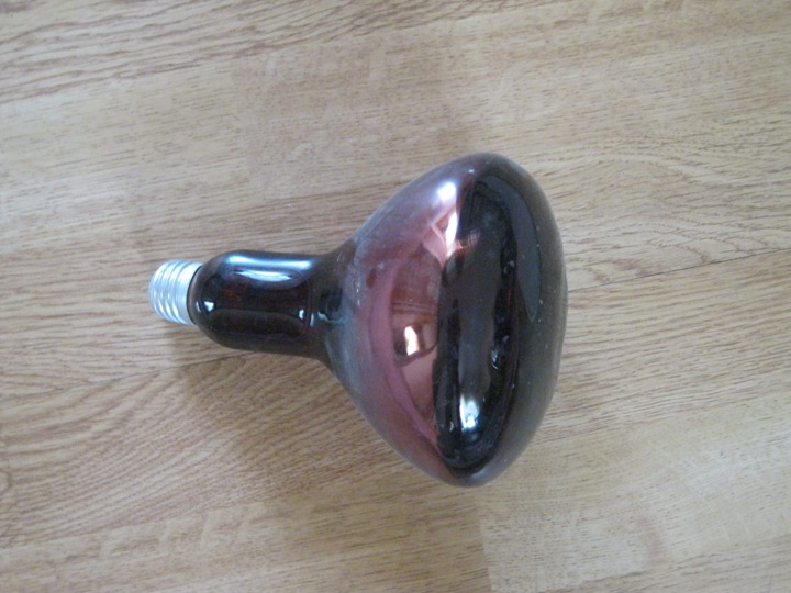

Slavyan17 писал(а):
Если я не ошибаюсь это инфракрасная лампа, она не пойдет для фоторезистора, т.к спектр свечения не тот. Вам нужен ультрафиолетовый источник.
ясно, спасибо) не пойдёт, значит не пойдёт) буду искать что-то новое)

asky писал(а):
подскажите, а эта лампа пойдёт для засвечиваний, может кто пробовал.
нигде не могу найти на неё инфу, а засвечивать не пробовал, не где не могу найти фоторезист :))) , просто хотел сделать установку для засвечивания, пока не куплю фоторизист.
Это вроде ИКЗК-250

вот, какая штука получилась.
download/file.php?mode=view&id=115739
