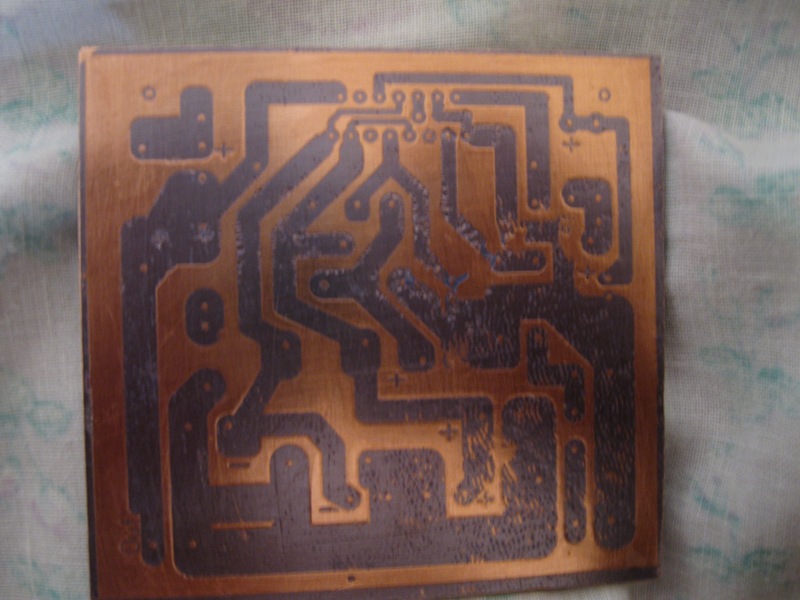

блин, ну не чтобы объяснить!!!
под температурой эти волны выравниваются!!! и даже при 70-ти градусах, он не засвечивается!!!
вот что получилось
IMG_2497.JPG [120.29 KiB]
, в сотни раз лучше того что было.
почти дорожки.))) :)) :)) :)) :))
Еще раз повторить, что нужен ламинатор?

gfgeuf писал(а):
слава богу ,не пришлось напороться на подобный резист :) , но кроме-этой ветки тут есть еще две или три подобных
я думал я один такой))
создал на официальном форуме магазина тему, посмотрю что ответят. Блин, ну хоть бы смотрели что отправляют :evil: .

Увы такой резист только в мусорку!!! Плюс у Вас похоже передержка при проявлении либо слишком концентрированный раствор (особено актуально на каустике).
слава богу ,не пришлось напороться на подобный резист , но кроме-этой ветки тут есть еще две или три подобных - там у кого-то такие же волны получались
там вроде бы ПФ-ВЩ мордовали
Если мне память не изменяет простонароде такие резисты окрестили - мать перемать ваще... или чтото около этого... думаю не нужно объяснять почему :wink:
Вообще резисты выпускаемые Россией значительно уступают импорту... пусть импорт и будет дороже... пусть и в двое... но если пересчитать на например на 1 плату 100*100мм то не такая уж большая экономия!!! Нервы и качество куда дороже! Так что на резисте рекомендую не экономить.
