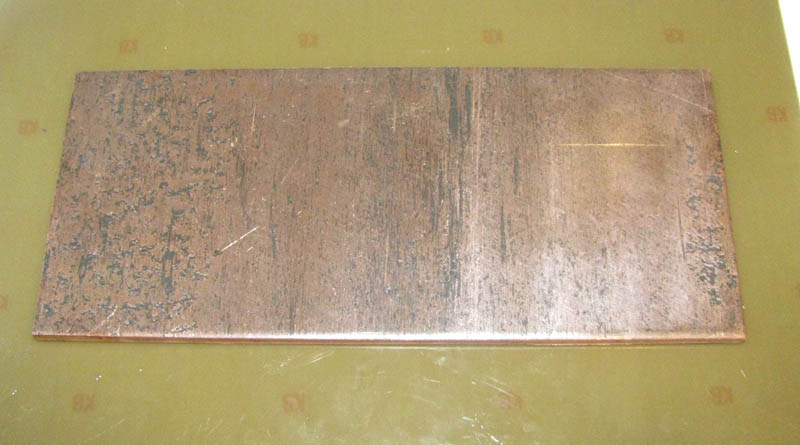

Получил сегодня аноды от IMPgold:
В комплекте чехлы:
Размеры анодов:
Ширина - 100 мм
Длина - 255-230мм
Толщина переменная от 4 до 5 мм.
На каждом клеймо "АМФ 5" и просматриваются следы слабо различимой печати, что именно разобрать не удалось.
Аноды, похоже, горячекатанные, вся поверхность в раковинах. Раковины заполнены серо-черной хренью, которая сильно пачкается :)
Чехлы сшиты тупо из полипропиленовой мешковины, сомневаюсь, что они способны хорошо удерживать осадок. Планирую о них отказаться вообще и фильтровать раствор в процессе.

jagabar писал(а):
По теме:
В комплекте чехлы:
Размеры анодов:
Ширина - 100 мм
Длина - 255-230мм
Жесть, я тоже думал сделать из подобной ткани (у нас из такой жлобские сумки делают и продают на вокзалах и подобных заведениях), но купил в секонд хенде какую-то штору или скатерть - я не знаю что это, довольно тонкое синтетическое, но 40 процентную кислоту несколько часов выдержало без каких-либо заметных последствий.
