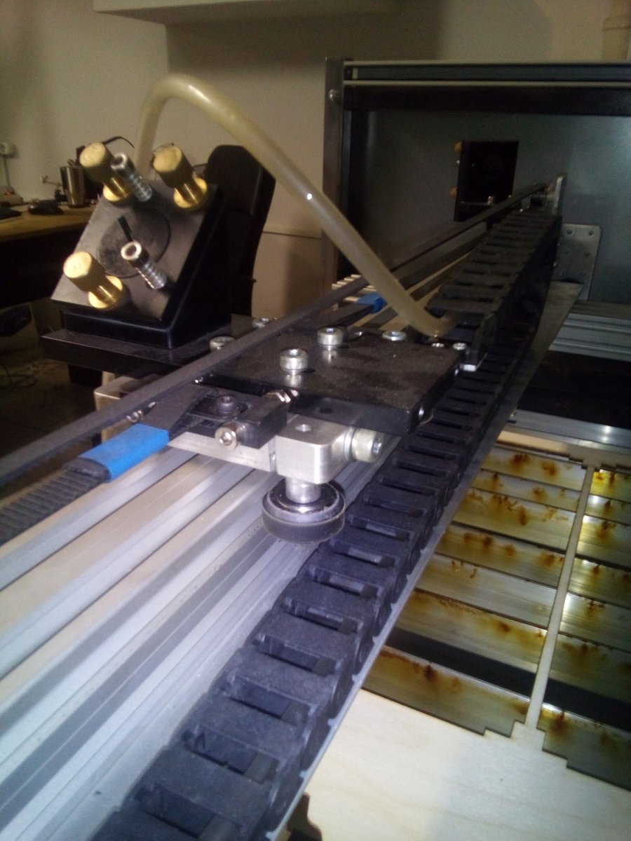

Кто бы подсказал, как зубчатый ремень к каретке на тех же струйниках крепится? Что-то погуглил, но без полной ясности. Чем-то подобным прижимается?

У меня вот так:

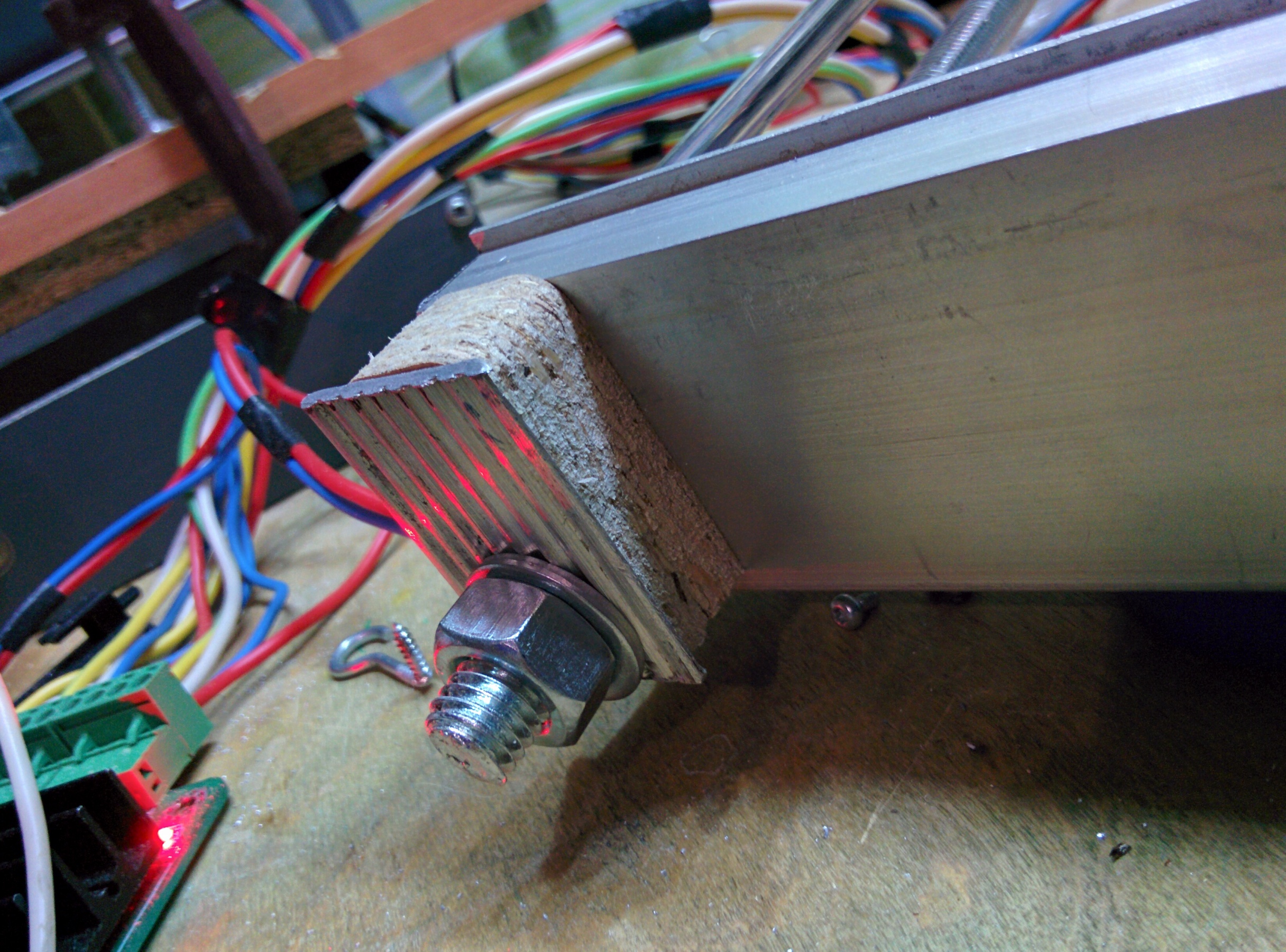

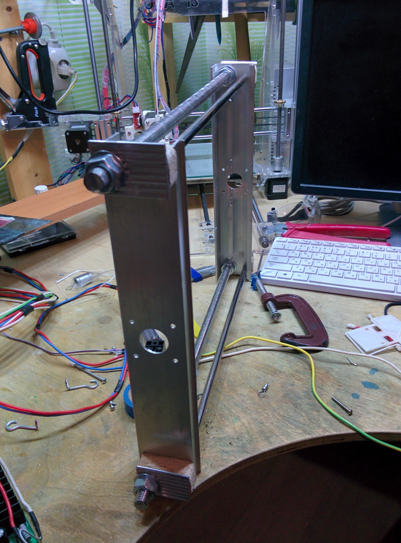

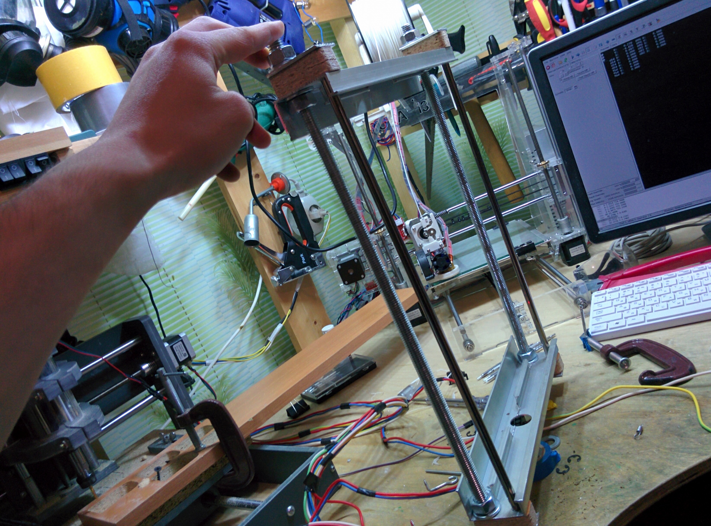

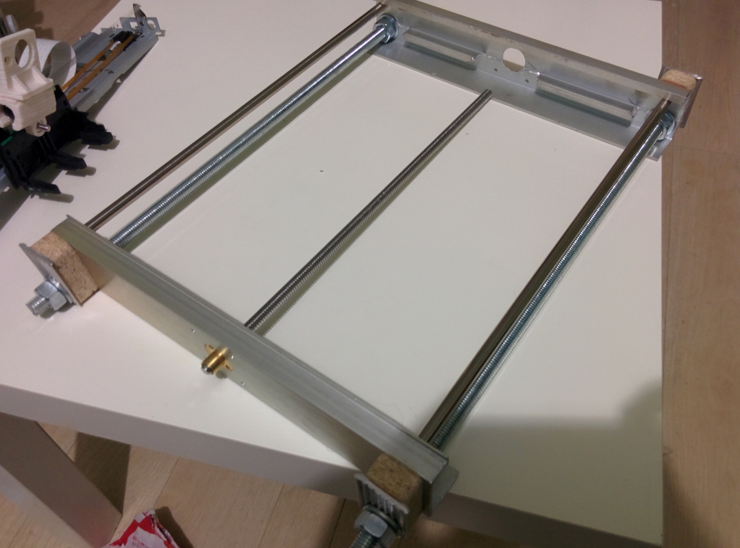

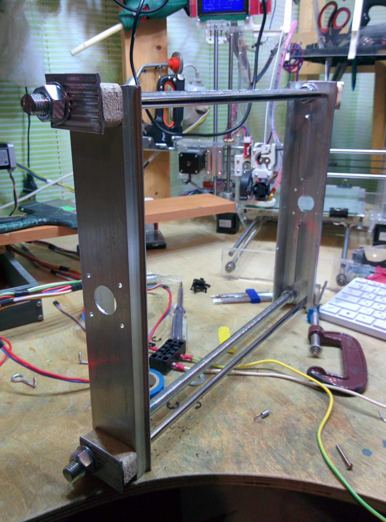

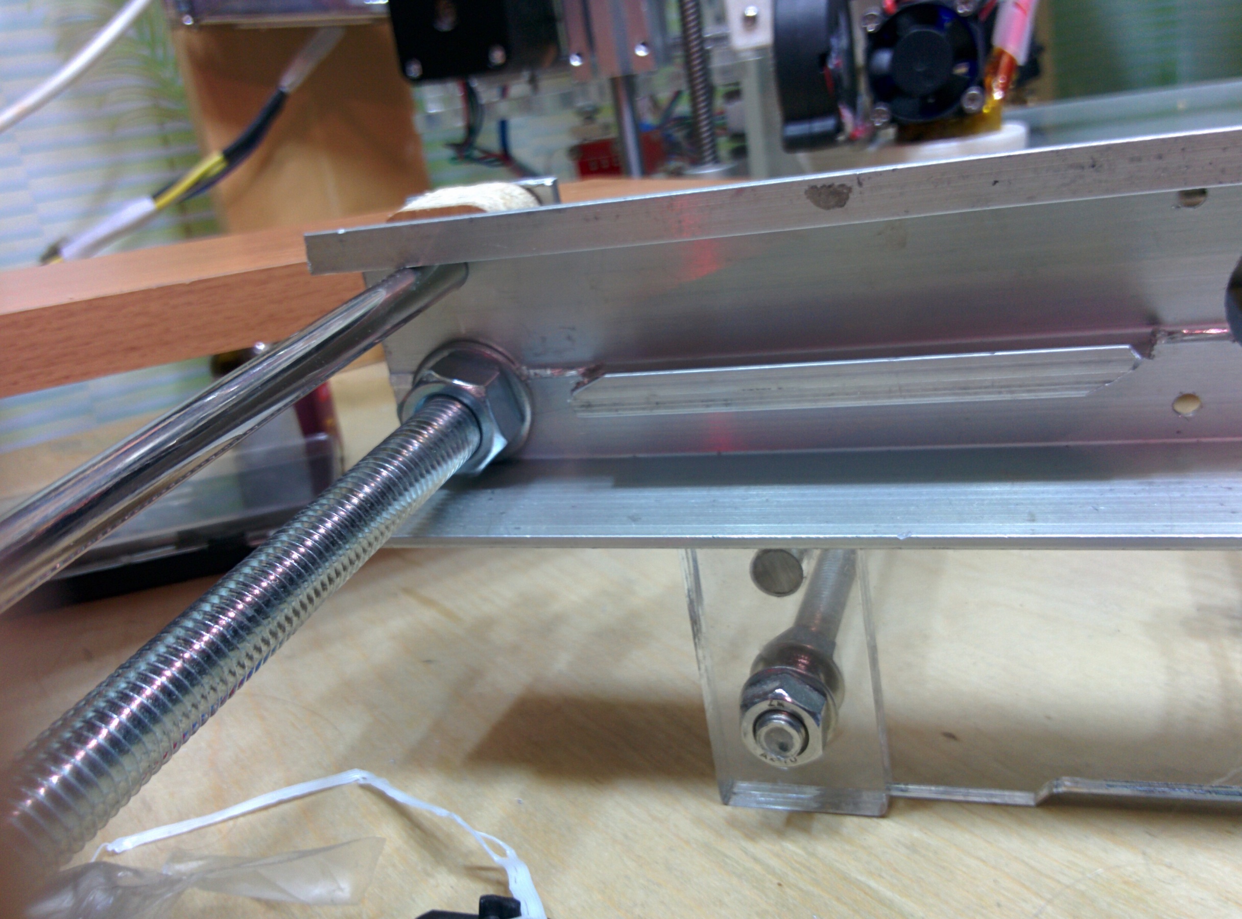

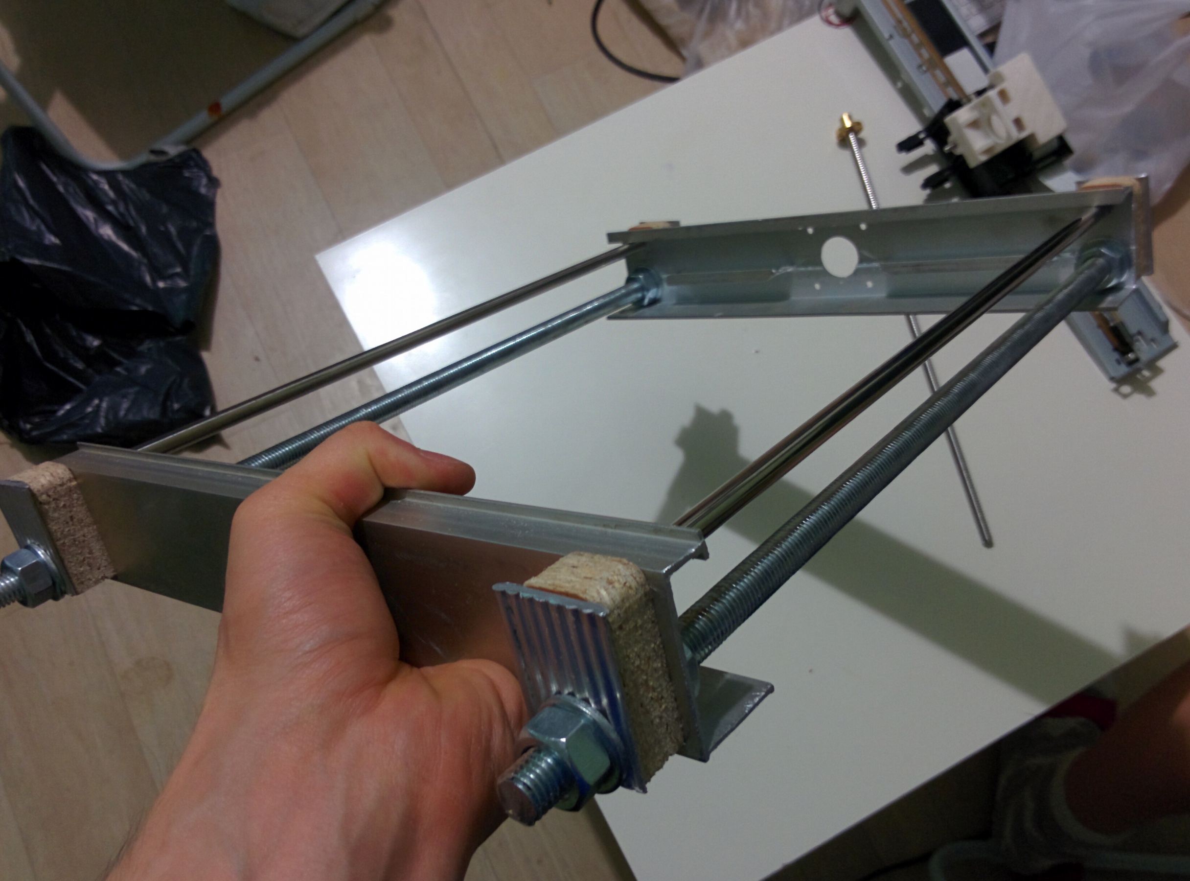

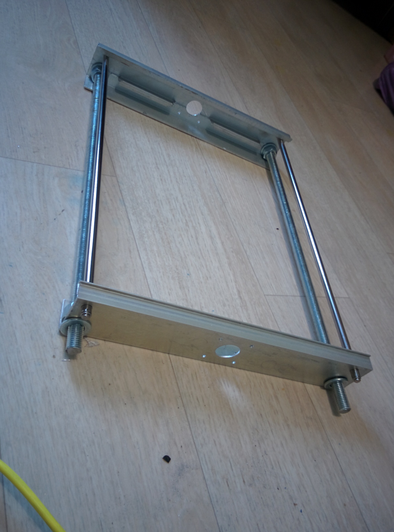

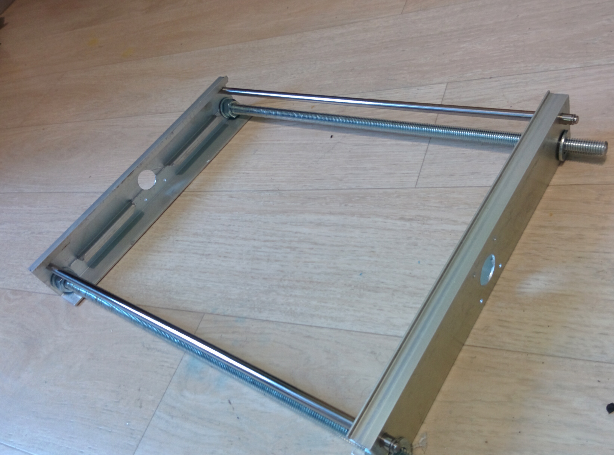

Начал собирать механику, понаступал на грабли, подсмотрел как реализовано крепление на 3d принтере, попробовал сделать похоже,
Взял профиль от советской гардины, направляющие от старых принтеров и шпильку м12 вроде.
Поставил на ЧПУ профиль, вырезал посадочные гнезда, впринципе получилось нормально, но недосмотрел и забыл добавить проставки чтобы шпильки центрировались, исправил доделкой - выпилил на чпу 4 проставки из дсп, конструкция получилась оч. жесткой, измерительными приборами расстояние между шпильками вроде бы параллельное.
Буду дальше понемногу собирать, уже есть план как все будет в законченном виде.
После наверное подрежу деревяшки и перенесу их на внутренюю сторону, чтобы снаружи ничего кроме гайки и шайбы небыло. Но сейчас и так нормально, буду делать вторую ось и интегрировать ее с основой. Столик будет также как на 3д принтере с 4 пружинами и винтами чтобы можно было плоскость настроить.
Я решил попробовать сделать станок с подвижной верхней частью, знаю про минусы, но и про плюсы тоже слышал. Интересно посмотреть что получится.
У меня как раз такой фигней, только самопальной, сделанной из 3 мм дюраля. Конструктив 1 в 1, держит мертво.
