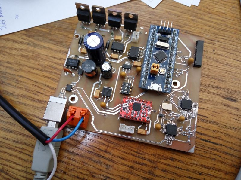

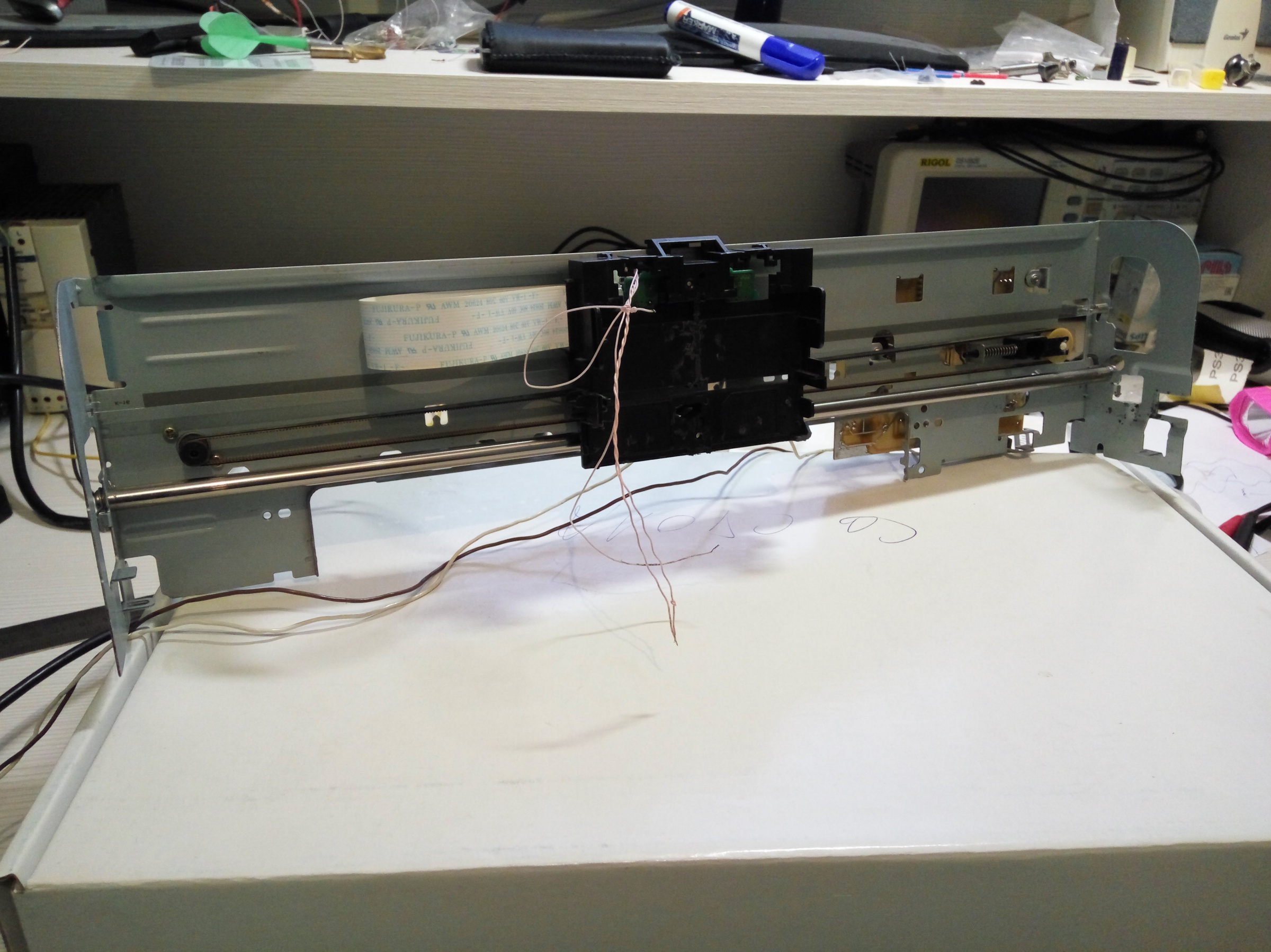

Наконец собрал контроллер для HLDI... Т.к. шаблоны на нынешнем тонере печатать не могу, а ЛУТом не владею, то плату гравировал на станке, а потом долго дергал пинцетом лишнюю медь )
Пока однозначно не понял работает это художество, или нет. От клавиатуры ездит, позицию считает без ошибок, выход лазера работает, ШД крутит, это все в ручном. В режиме настройки ПИД софт виснет, правда не сразу и не всегда. Ну и с самими коэффициентами понять ничерта не могу. Зеленый график почему-то рисует идеальный прямоугольник, т.е. просто 2 фронта и полка. На сами коэффициенты не реагирует не поведением каретки не графиком. Реагирует только на Vmin.
Я правильно понимаю, что последняя связка - FW36, SW57?
Ну и с камерой прикол. Вообще сколько включал эту камеру до установки софта HLDI - всегда с картинкой все ок было. Использовал VirtualDUB для захвата картинки. Вчера поставил HLDI - полосы на камере. Ну думаю, ничего нового, не я первый. Закрыл HLDI - открываю VDUB - такая же полосохрень. И все. Т.е. похоже где-то есть какие-то глобальные настройки для устройств захвата видео, или черт его знает, но пока не разобрался.
В общем все было просто, пока не стало сложно... :shock: Буду по мере свободного времени собирать механику и ломать грабли об свою бошку )
На фотке вроде USB-hub виден. Может в нём дело.
Допускаю, такой вариант, как и проблемы с питанием. Как время найду - посмотрю в динамике осциллографом, что на плате происходит.
У тебя "проблема" с компоновкой платы управления как минимум!!! С такой "разводкой" она нормально работать не будет .

N1X Провода питания и на мотор скрути спиралькой, а так же полезно будет эти провода намотать на ферритовые колечки с проницаемостью >=4000. Витков по 5 будет достаточно. От выводов мотора припаяй пару кондеров 10нФ к корпусу (керамику), а корпус мотора заземли на GND. Тут еще может быть плохая разводка на плате и шлейфе.

compar писал(а):
Рентгеновское зрение? :)
Да, я уже и на шлейф родной фильтр приготовил (почти родной, с другого принтера), и под кондеры на плате место есть, нет только времени... В общем по итогу распишу, если конструктивное что будет...
