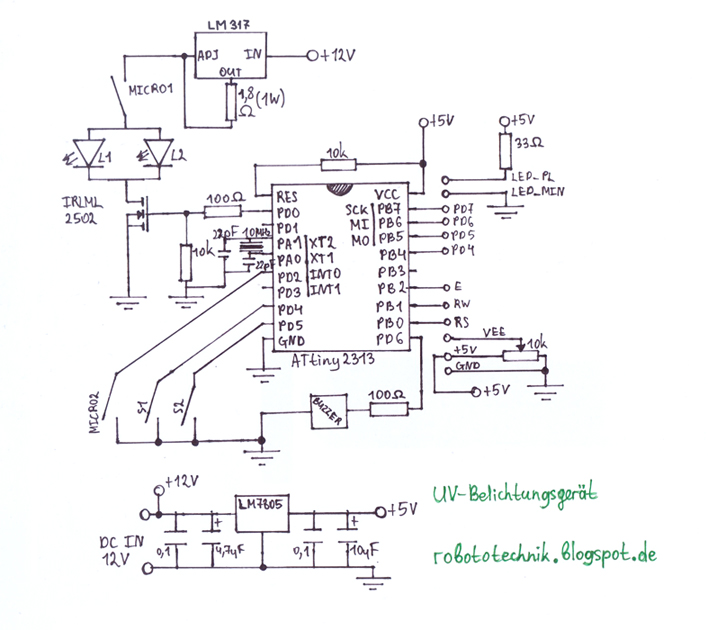

robototechnik писал(а):
я же сказал что НА СХЕМЕ)дорисовать забыл)а в фьюзах указывается не именно 10 МГц а по моему от 8 МГц и выше для внешнего кварцевого резонатора)именно 10 МГц там нет)только диапазоны)
То что нужно дорисовать кварц и куда его рисовать я понял . Но вот программист из меня никакой поэтому и спросил поточнее . В калькуляторе 8 настроек на внешний кварц 8 МГц с 3мя разными временными задержками , соответственно 8 вариантов выставленных или убранных галочек . Ну и чайнику как я выходит нужно прошить как минимум 4 раза фузы прежде чем таймер заработает . :dont_know: Как то не кашерно вышло . Пожалуйста напишите точные Фузы и любые вопросы отпадут . Можно скринчик с вложенного выше FuseCalc.zip или с программки вашего программатора . :))

пардоньте что с опазданием)вот все сделал как просили)так нормально?)
Без имени-1.jpg [153.57 KiB]
124.jpg [194.75 KiB]
Очень даже . И схемка и фузы , только в путь повторить . Большое спасибо . Я хоть и уже сварганил плату с метализацией под другой таймер , но Ваш проект в копилочку обязательно сохранил . :beer:

отлично)))там тоже в принципе могут быть какие то мелкие ошибки так как я не профи, но тем не менее у меня все пашет нормально)если вопросы то обращайтесь всеравно)
а что сами то строите?тоже на светодиодах?
