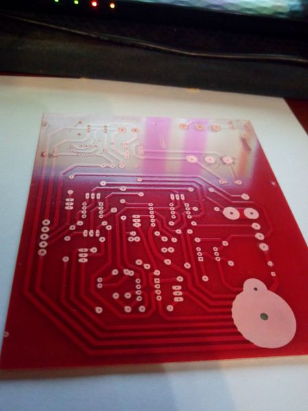

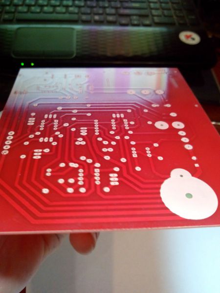

Купил!!! :music: Уже немного опробовал. Смешал на плате, поверхность не готовил вообще. Раскатал обычным валиком. Посушил феном для волос пару минут, пока липнуть не перестала. Проэкспонировал с промежутками в 10 секунд. Наилучший результат получился где 40-50 секунд. Это больше фоторезиста в 4-5 раз. Это нормально для двухкомпонентки?
Закинул проявляться в тот-же раствор "доктор тен", что проявляю фоторезист. Незасвеченная маска (с малым временем экспонирования) начала слетать хлопьями, а сами пады никак смываться не хотели. И кисточной возюкал - пады только набухли немного (видно в отражённом свету). Ну песец, думаю. Попробую растворителем, по инструкции допускается. Пошёл мыть, сунул под тёплую воду - и вся плата резко проявилась! :shock: Вот и думаю, наверное концентрация проявителя слишком крутая (или нет? прокомментируйте, опытные), нужно будет и с этим поэкспериментировать. Это конечно не очень здорово, ещё одна переменная в технологическом процессе, которую придётся подобрать...
Но в целом разрешение получилось довольно здоровским, как у фоторезиста. Не в ровень однокомпонентке, которую я так и не смог победить. Там даже время засветки от толщины слоя зависело, причём очень сильно. В общем предварительно я весьма доволен, немного обкатаю техпроцесс и наделаю фоточек. :))

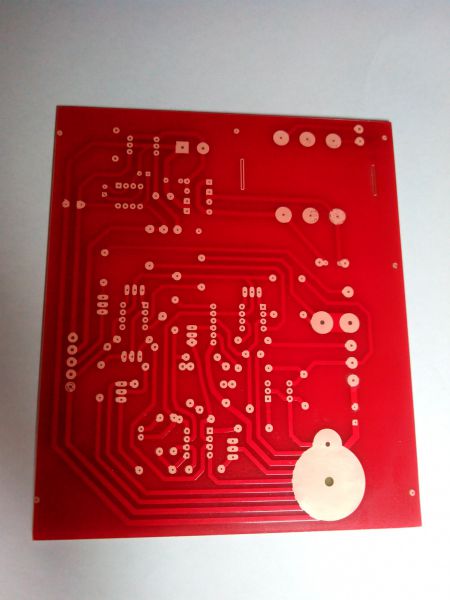

В общем отвечу сам себе, пока гуру изготовления ПП не подтянулись. :)) Раствор для проявки действительно должен быть меньшей концентрации. Разбавил свой примерно в два раза и эффект не заставил себя ждать - маска проявилась полностью за 10 секунд! :shock: Это нормально, или ещё разбавить? И ещё, после проявки на падах остались как-бы волоски из этой маски, не смылись они и в течении минуты в проявителе, а дольше держать не стал. Под горячей водой эта гадость опять смылась начисто. :shock: Это пересвеченная маска, или всё-же неверная концентрация проявителя?
Не дубил пока, и паять не пробовал, но радости от приобретения всё прибывает и прибывает! :)))
Тестовая плата номер 2 (реально вторая с этой и вообще с двухкомпонентной маской):

Валиком маску наносить - это, мягко сказать, не правильно. Но для пробы, думаю, пойдет. Лучше, все же, через натянутую сетку. Фен..все это конечно близко к тем рекомендациям, которые описаны в инструкции, но не то..Результаты не будут повторяемые. Раз на раз.
Seriyvolk, думаю, что Вам еще придется разориться на ракель с резиной, рамку с сеткой, печь (ростер) с контролером температуры.
Кстати, маску удобно мешать чистками для ушей(сами палочки без ваты), вставляешь в моторчик с цангой и крутишь.
У меня маска проявлялась без всяких манипуляций, где-то через минуту пады сами появлялись, покачал пару раз ванночку и все. Раствор делал 1 ч.л. кальцинированной соды на пол литра воды.
Завтра красную попробую сделать.

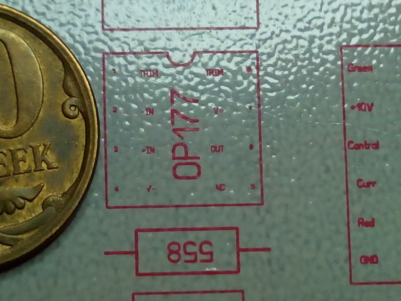

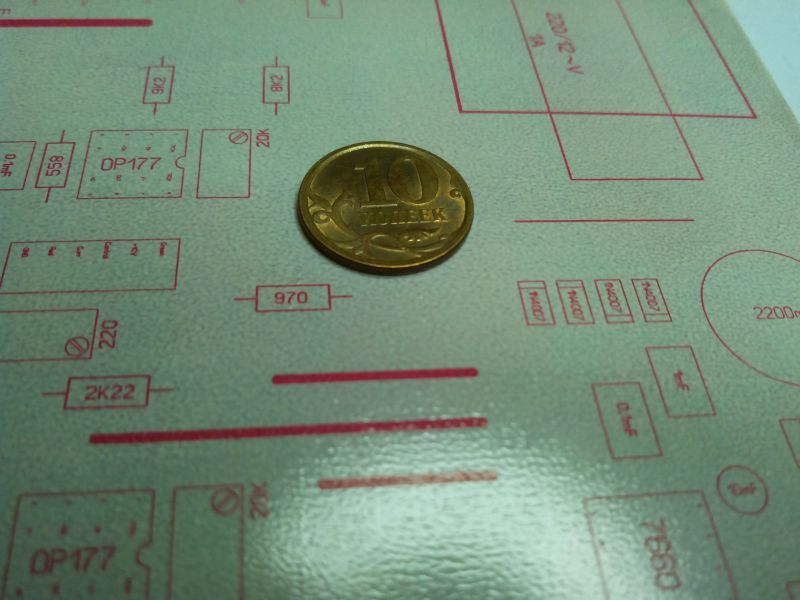

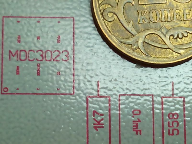

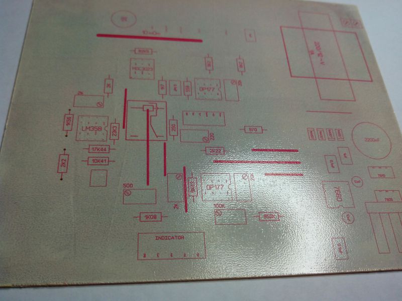

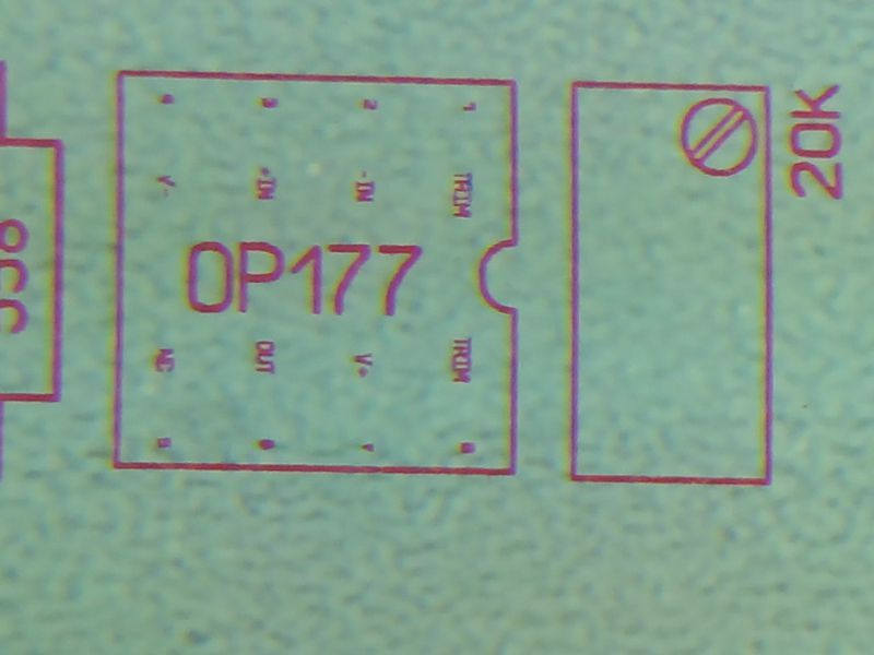

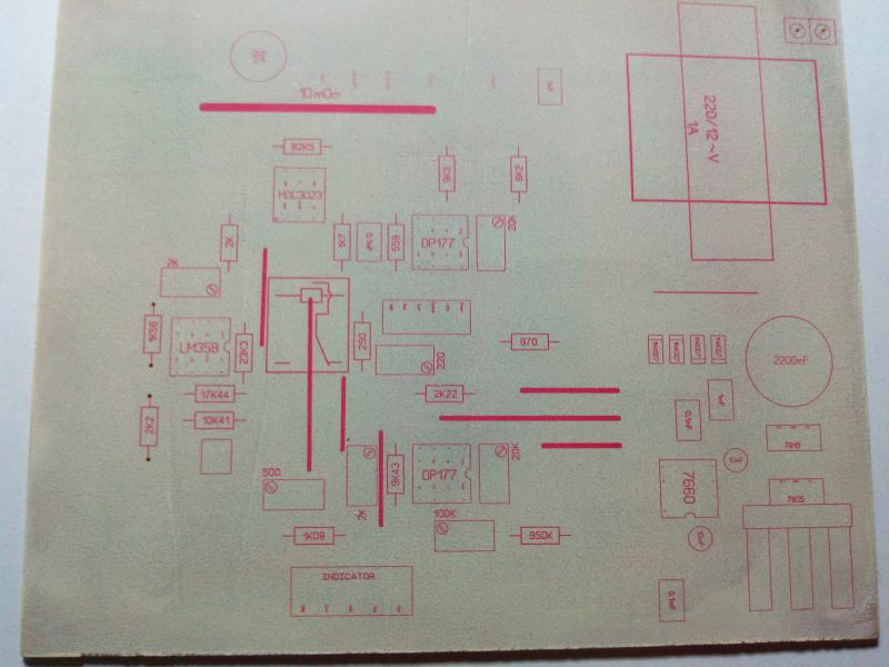

А я тут на досуге красную, двухкомпонентную Imagecure полу-матовую попробовал, правда, чуть пересушил :) Некоторые пятачки плохо отмылись. (с весны с маской не занимался)
Завтра белой на этой плате маркировку попробую.
Белая не получилась, отвлекся, а в печи уже 112 градусов при сушке :)) Поторопился, не дал прогреть. Решил красной поверх белой сделать. Наносил валиком, не стал заморачиваться с сеткой. Для меня - такие результаты самые подходящие. Шаблоны все та же калька и лазерный принтер.Отверстия пока не сверлил, сделал только центровочные.

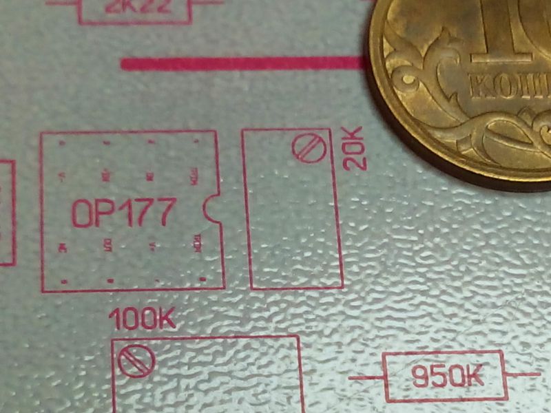

Okkupant
Попробуй все таки нанеси белую маркировку. То что сейчас видно через белую маску красную не означает что получилось.
Вот когда буковки из белой маски будут на красной маске, то можно сказать что получается. :)

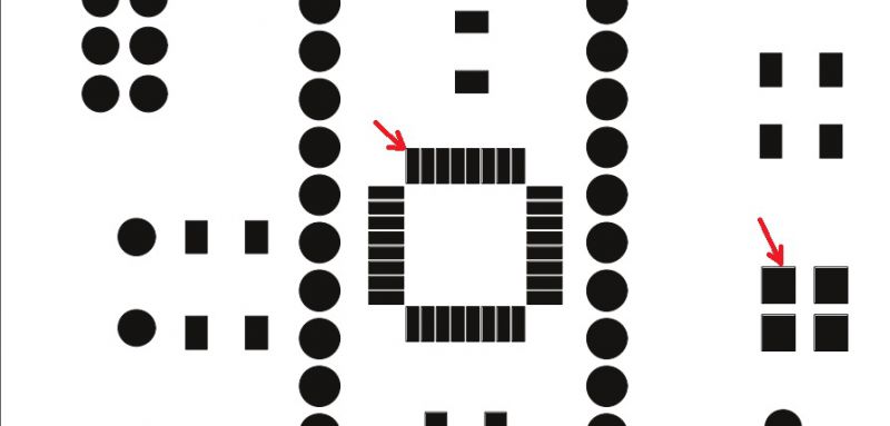

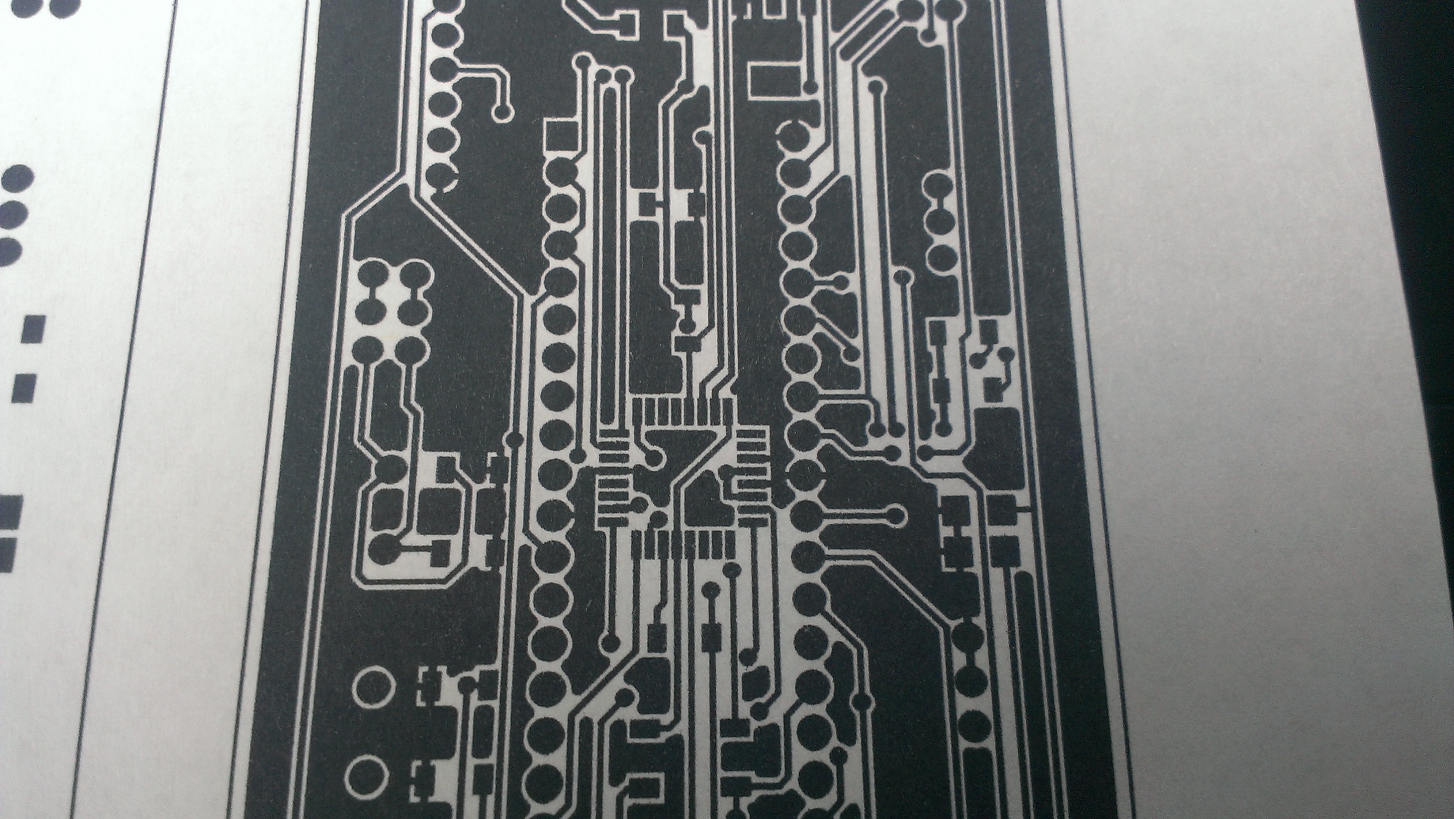

Тут нарисовалась проблемка, раньше не обращал внимания, то ли ее не было. :dont_know:
Во вложении файл шаблона в пдф, распечатайте кто нибудь на обычном листе (лазерник), как будут выглядеть дороги?
У меня вот так - микроскоп (зубчиками)..
Фото..
В пдф это же место выглядит так, смотрим на дорожки, стрелками указано какие то артефакты (просветы :dont_know: )..
Если печатать напрямую из программы (DipTrace), то печатается без зубчиков при тех же настройках принтера.
Данный шаблон переводил в пдфку таким образом.. viewtopic.php?p=1535727#p1535727

Буковки сделаны красной, поверх белой. Я же написал об этом. С белой все тоже самое получится. Ну не стал бы я делать белую маркировку на белом фоне?
Ruzik, похоже у тебя сам файл получился в таком качестве, типа тени какой-то. Пробовать делать печать - будет тоже самое, что у тебя.

Это не тени, похоже при экспорте что то съезжает. Тут вопрос в другом, зигзаги откуда взялись на дорожках (в пдфке их же нет)?
Напечатал напрямую из DipTrace, загзагов нет, но переход слился с контактом. :))
Труба дело, хотя перед печатью выглядит так..

Seriyvolk
А разрешение какое в принтере стоит при печати? У меня 600х600, если поставить 1200х1200, то вот так получается, сеточка - как в газете фотки..
Думаю тут принтер чудит, хотя не знаю..
При печати из DipTrace, разрешение 1200, этой сетки нет. :dont_know:
