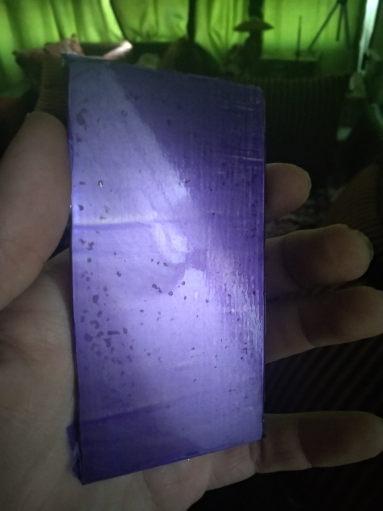

Господа, у меня какая-то муть с фоторезистом творится. Несколько раз переделываю плату и все время где-то у меня дорожки слазят.
Текстолит зачищаю как положено (хотя по ходу не текстолит а гетинакс) , обезжириваю, фоторезист накатываю в фильтрованной воде как тонировку. пузырьков нет, мусора нет.
Проблема в том, что потом вот эти точки, после проявки остаются на текстолите , тоесть они засвечены.
+ ко всему дорожки при проявке слазят немного. Где мой косяк?

недоэкспонирование

Все вышеописанные проблемы сугубо из-за недоэкспонирования и ничего кроме?
В том числе и эта рябь на фоторезиста, которая заметна ещё до засветки , после применения фоторезиста?

Где мой косяк?
Какой тип фоторезиста вы используете?
Чем засвечиваете?
Чем и сколько времени вы проявляете?
"плотность" фотошаблона?
Попробуйте сделать, для пробы, "типа фотошаблон" из какого- нибудь НЕПРОЗРАЧНОГО материала, я воспользовался фольгой- нарезал в фольге МНОГО дырочек, и засвечивал фотошаблон по принципу "ОЧЕНЬ ДОЛГО"- то, что не засветилось должно смыться, а то, что засвечено (и пересвечено)- остаться. А сам подбор времени засветки- это найти "баланс"- поскольку фотошаблон не будет абсолютно непрозрачным, то надо найти время, за которое то, что не должно засветиться- не засветится, а то, что должно засветиться- получит достаточную "дозу" ультрафиолета, чтобы не смываться в "проявителе"
На первой картинке у вас справа внизу- похоже на явный "недосвет"..
зы.. Хороший фоторезист совершенно не обязательно накатывать в воде.
зызы.. Время засветки зависит от многих факторов, и "в жизни" может быть от нескольких секунд до десятков минут- это надо пробовать.. У меня получилось 37 секунд для Ordyl ALPHA 350, и, на том же самом "засветчике" - 2,5 минуты для ПФ-ВЩ..

Александр: плёночный негативный фотоещист. 20 секунд (подбирал эксперементально). Ультрафиолетовая энергосберегающая лампа ("черным светом" называют часто).
После накатывания фоторезиста в воде - припекаю утюгом на минимуме через льняное полотно. Там 50-70 градусов.
Как шаблон использую кальку, печатаю струйным принтером. Шаблон кладу вниз краской, приклеиваю к плате почтительным маслом (капля растирается по поверхности , сверху калька, ненужной кредиткой выгоняются пузыри воздуха. )
Потом в морозилку на пару минут, сдирают защитную пленку и на проявку в кальцинированную соду.
Рябь заметна на фоторезиста уже после припекания.
Мой источник фоторезиста - Али экспресс. Его даже равномерным назвать нельзя.

Еще может быть слишком "ядреный" раствор каустика. Я делаю 5-6 гр на литр воды. Я когда "пристреливался", у меня было нечто подобное.
