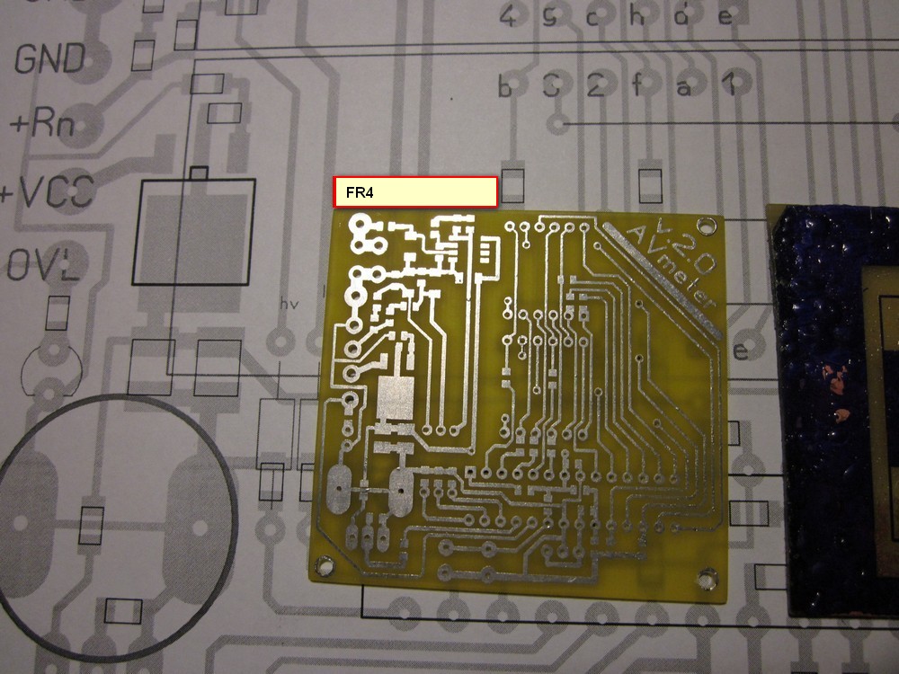

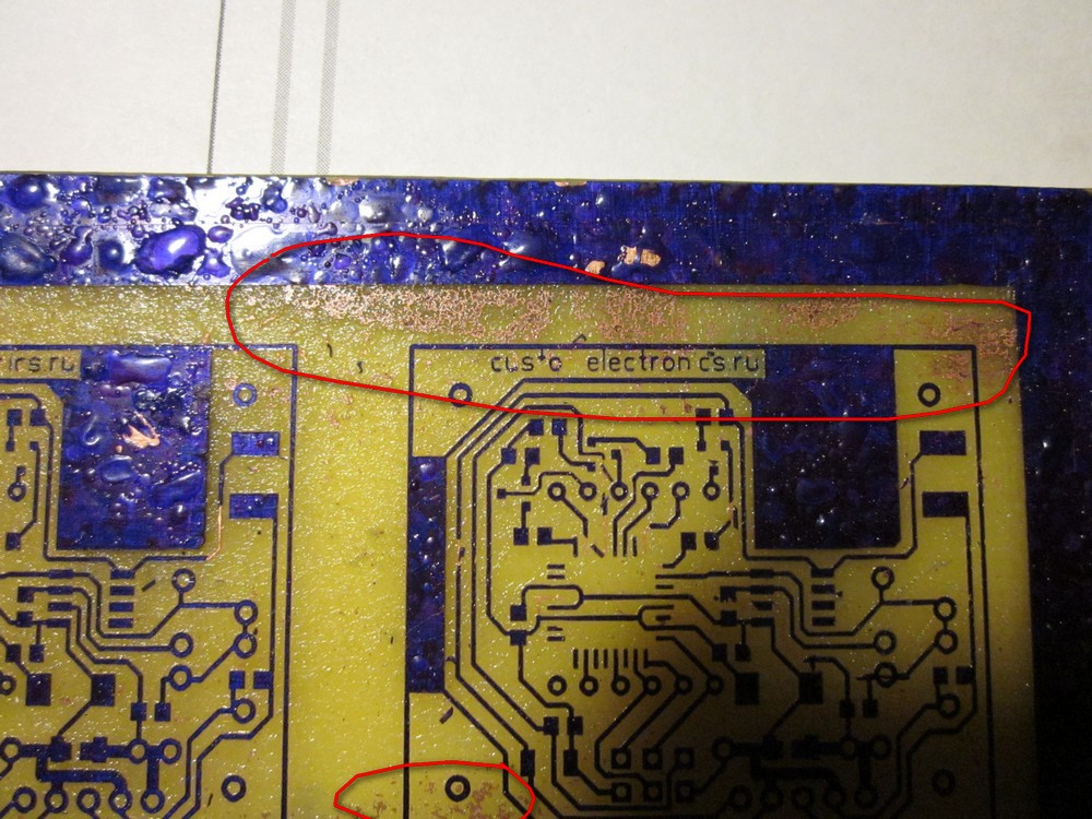

здравствуйте. может кто подскажет.
делал плату,так и не дотравилась(в ПА)остались пятна.
текстолит зачищен,обезжирен,фоторезист прикатан хорошо.
это текстолит такой или мой косяк?
перед этой сделал плату на текстолите FR4, так все отлично,и вытравилась быстро.
Изображение 015.jpg [196.32 KiB]
Изображение 017.jpg [243.52 KiB]
Изображение 016.jpg [152.37 KiB]

А что за травитель? Почему фоторезист повздувался?
