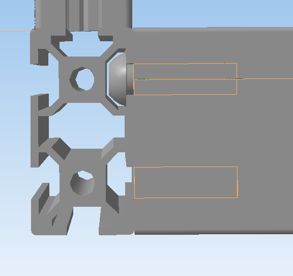

Профиль теперь 20х40, заказал в Алюмике. Они вроде обещают на сайте отрезки одной длины сделать максимально одной длины.
Уменьшил стол из расчета на платы 180х180 и приподнял столик на 5 мм проставками на каретках. Длина валов заметно уменьшилась.
Оставил 3 каретки на Y. ШД развернул на 45 градусов - иначе крепежная пластина не выходила.
Жду с нетерпением конструктивной критики.
Профиль планирую скреплять вот так винтами ISO 7380 M6x20 и еще уголками для жесткости везде, где влезут.

tihohod на каретке подшипники будут греметь мама не горюй. urez83 тут как то видео выкладывал.

tihohod Греметь будет нормально, но если это не критично то вперед. Единственное держатели валов смущают, с ними повозится изрядно придется так как они каждый по себе стоять будут. Надо будет по немного подтягивать и смотреть чтобы параллельность и перпендикулярность валов не уплывали.
