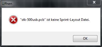

Для Men1
Файл > открыть > все файлы
Open File.JPG [14.98 KiB]
«Один опыт я ставлю выше, чем тысячу мнений, рожденных только воображением» М.В. Ломоносов
 Заголовок сообщения: Re: ВСЁ про Sprint Layout
СообщениеДобавлено: Вс июн 09, 2013 17:26:55
Зарегистрирован: Сб мар 09, 2013 05:40:38
Сообщений: 49
Semen5 писал(а):
Для Men1
Версия перевода от UA3WM это выглядит так
