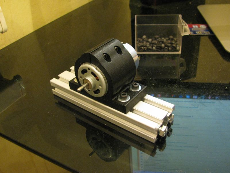

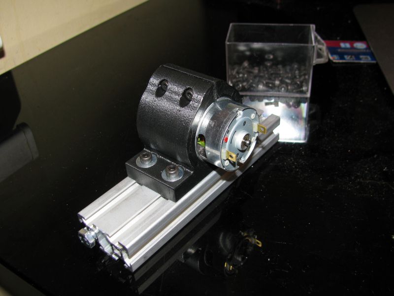

Нарисовал в Компасе крепление мотора Mabuchi 555 к профилю 2040.
https://drive.google.com/file/d/0BwY4IM ... sp=sharing
 Заголовок сообщения: Re: Лазер для засветки фоторезиста-идея для реализации. HLDI
СообщениеДобавлено: Вс апр 30, 2017 16:28:16
Карма: 38
Рейтинг сообщений: 618
Зарегистрирован: Пн апр 06, 2015 11:01:53
Сообщений: 3092
Откуда: москва, уфа
некоторая рекомендация: вместе с файлами в закрытом формате конкретной программы (здесь - компаса) выкладывать общечеловеческие step или iges, которые умеют читать практически все CAD-ы. Не все жеж в компасе работают.

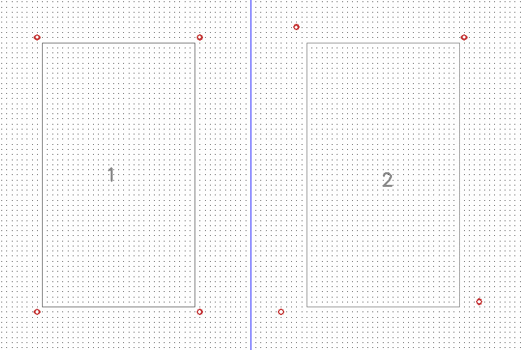

Собрал плату, подключил, работает, нет только драйвера шаговика, для проверки.
Хотел спросить, а реперы без разницы как ставить (плата 2) или нужно строго соосно (плата 1)? Что то "виртуально" не догоняю. :))

я как на первом ставлю

Ruzik, правильный только вариант 1, при любых других вариантах будет лажа с размерами.
И делать отступы нет никакой необходимости - я точно в углы ставлю. Просто я контур платы всегда на радиус фрезы увеличиваю.

Понятно, но не совсем.
Вообще почему спрашиваю, мало ли, промажешь с каким то репером в десятку другую и плата поплывет или нет?

Ruzik, с несоосными реперами HLDI не сможет правильно определить размеры платы. Если какая-то из координат определится меньше реальной, это может привести к отсечению части дорожек. Если координата окажется больше реальной, с рисунком дорожек ничего плохо не должно произойти, но эти лишние размеры станок будет просто впустую хреначить. Кроме того, если на заготовке есть соседние платы, это может привести к ненужной засветке уже их участков (если они отдельно предполагаются экспонироваться).
Кроме того, если реперы будут несоосны - особенно 2 нижних - как ты будешь плату по горизонтали выравнивать? ;)
В общем, не нужно промахиваться, нужно контролировать точную установку реперов. Их кривость точно ни к чему хорошему не приведёт.

Хорошо, будем пробовать. :)
