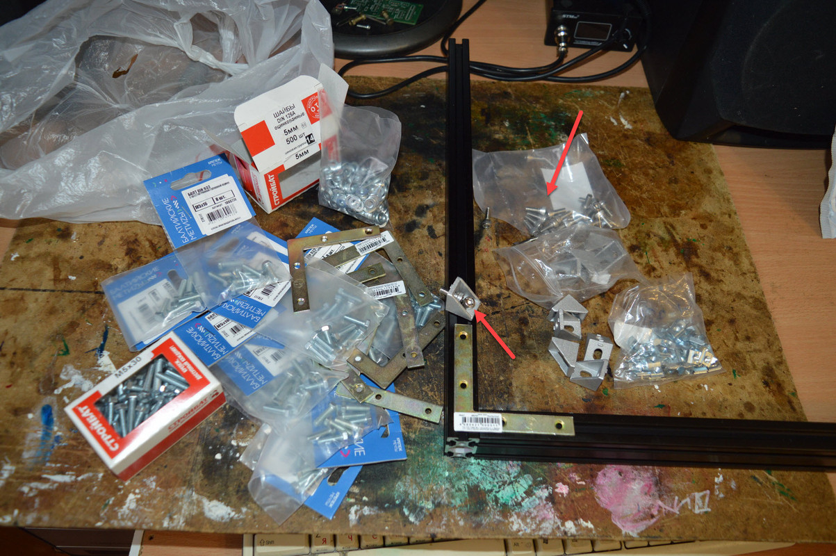

Сегодня доехал до ближайшего магазина, купил какие были. Буду с них "готовить". :)
Кстати, болты DIN912 не подойдут для крепления уголков (если кто собирает на профиле v-slot 2040), головки упираются друг в друга. Поставлю туда обычные, с головкой под ключ.

PolSerg
Уголки 40x40 норм.
 Заголовок сообщения: Re: Лазер для засветки фоторезиста-идея для реализации. HLDI
СообщениеДобавлено: Пт май 12, 2017 13:40:10
Карма: 61
Рейтинг сообщений: 1537
Сообщений: 3327
Откуда: Казань
А 50х100 ваще отлично.

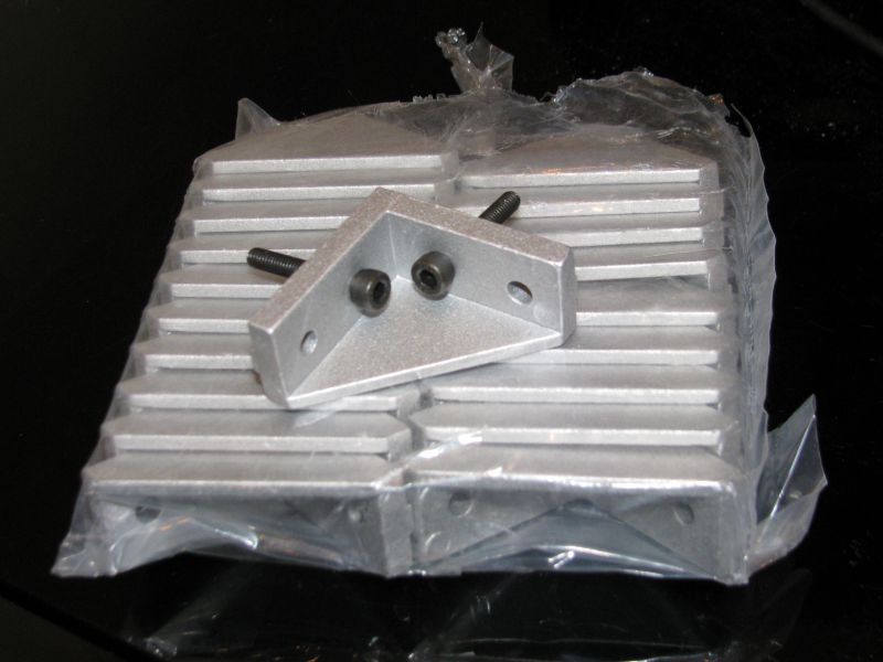

А они бывают под 20-й профиль? Где брали?

tihohod
По какому запросу ищутся такие уголки?

tihohod
Ну... 2040 corner angle joint brackets наверное?
Я брал здесь.
http://www.ebay.com/itm/262819972292?_t ... EBIDX%3AIT
У Алюмики есть похожие, но дороже в два с лишним раза.
http://alumica.ru/accessories/angle-int ... ctor-20x40
