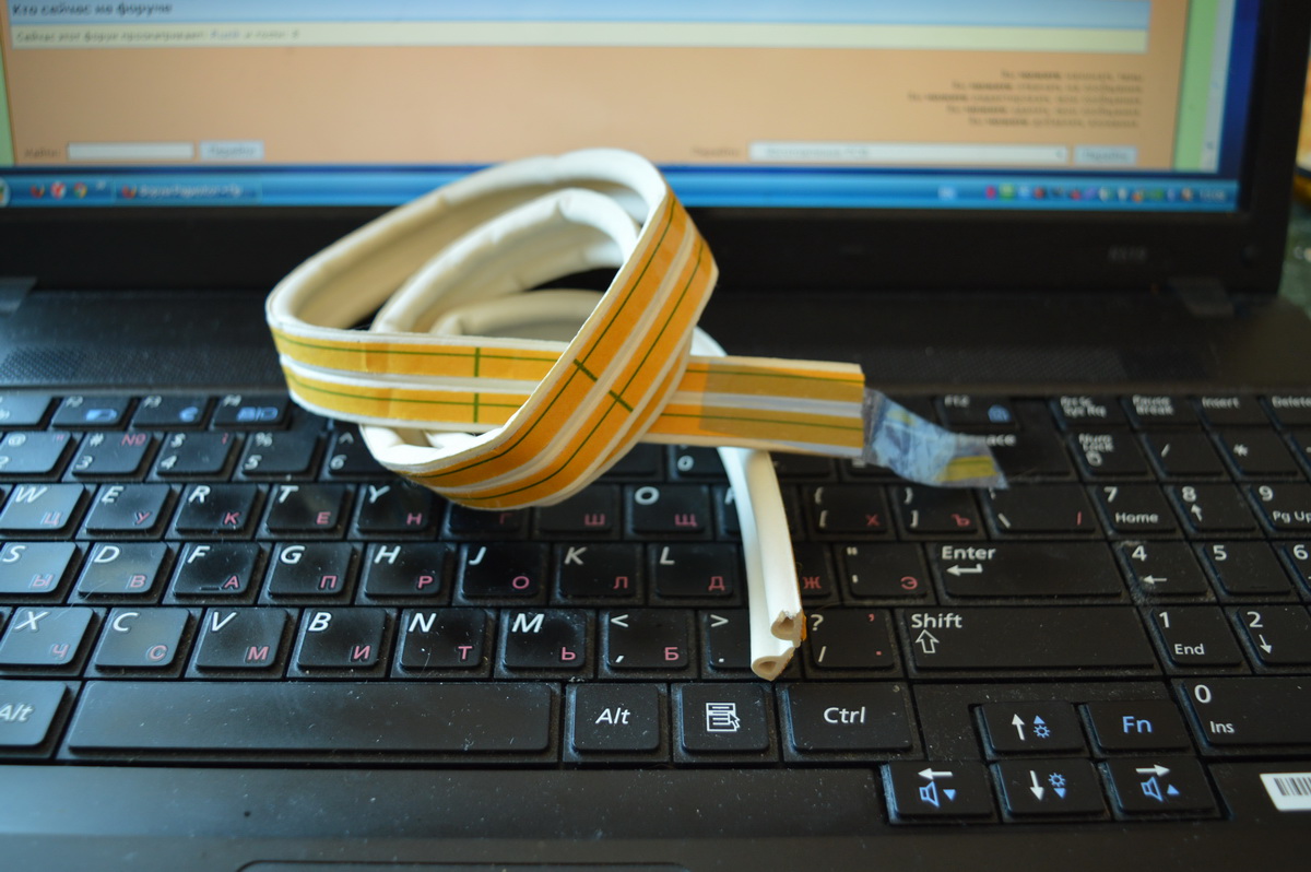

Вот такой нужно попробовать, это уплотнитель для окон.
Не знаю, разрезать или в 2 ряда приклеить.
Я думаю, что одного ряда достаточно.

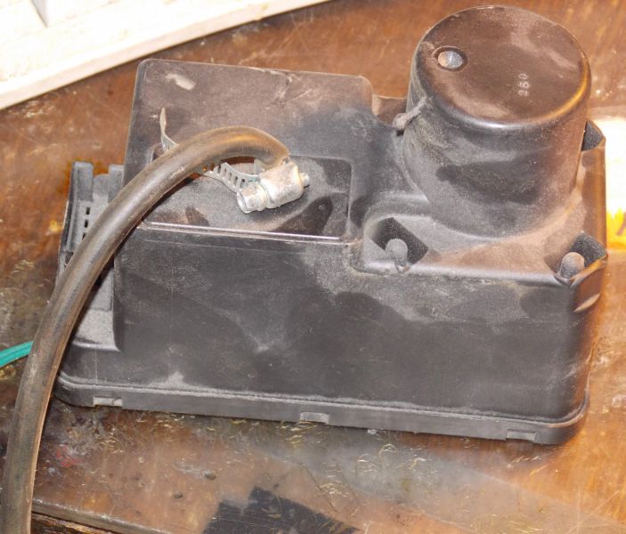

А шланчик у тебя от чего, смотрю по видео, матовый, пластмассовый?
 Заголовок сообщения: Re: Вакуумный столик для прижима фотошаблонов
СообщениеДобавлено: Чт мар 19, 2015 12:52:48
Карма: 95
Рейтинг сообщений: 2204
Сообщений: 3254
Откуда: Боровичи, Новг. обл.
Черный, это промышленный. Белый от 3д принтера, он из фторопласта, или чего то подобного. Белый только с маленьким насосом использую, туда больше ничего не лезет.

Поверхность уплотнителя должна быть гладкой, а не пористой.

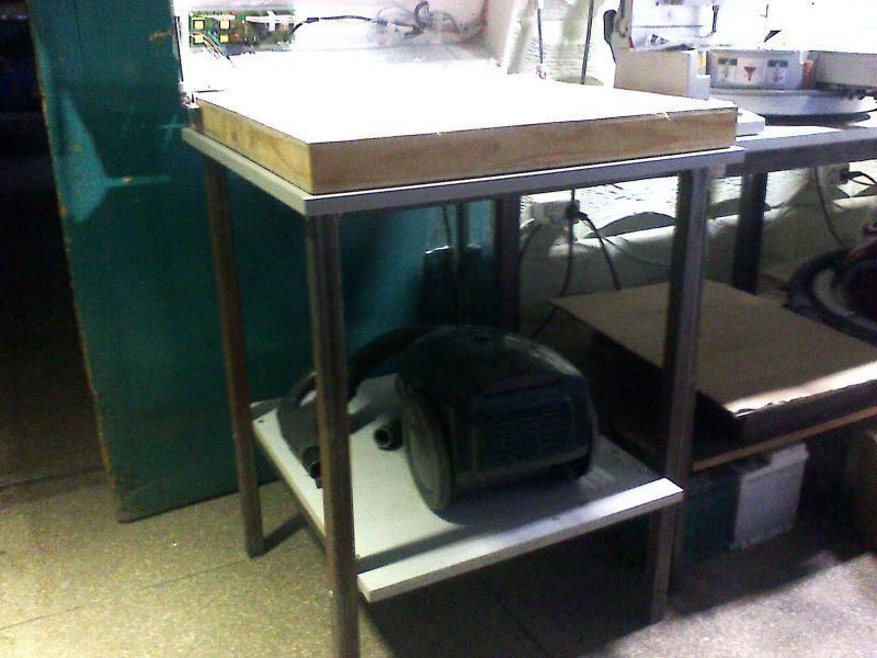

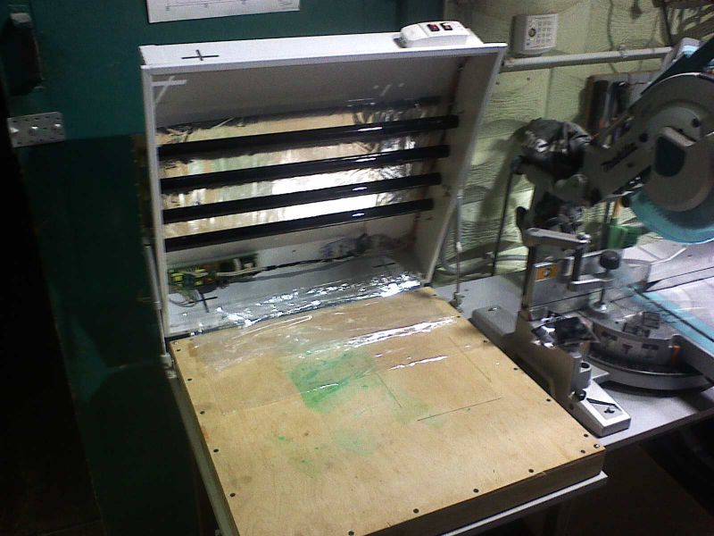

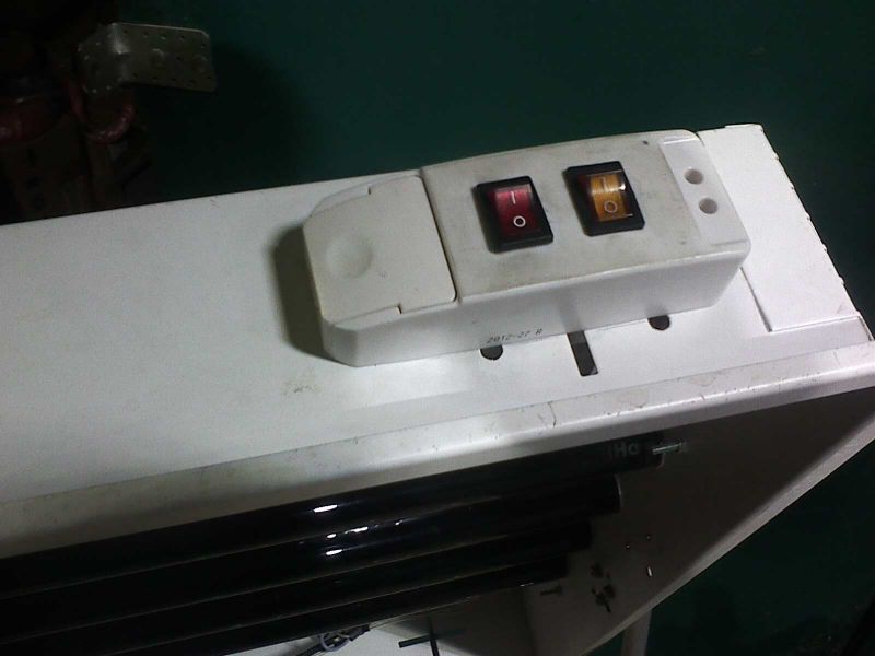

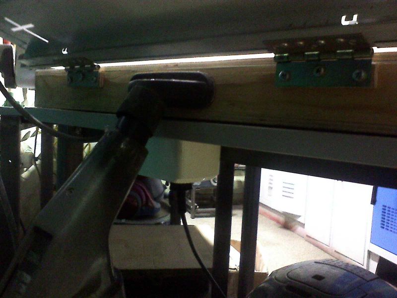

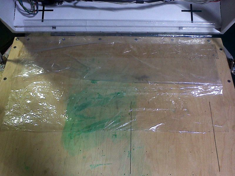

Выкладываю своего монстра. Полупромышленная установка - предполагалось делать большие платы. Размеры, что называется "от фонаря" - а именно от потолочного светильника, который был использован для экспонирования. Прижим осуществляется не настоящим вакуумом, а небольшим разрежением от пылесоса, посему абсолютной герметичности от конструкции не требуется, наоборот, нужен хотя бы небольшой подсос, с тем, чтобы мотор пылесоса мог охлаждаться.
Постройка (ящик с дырками) 2010г. Модернизация 2013г. (новый самодельный ЭПРА на 4 лампы, новый корпус фонаря, тумба, газлифты)
Общий вид.

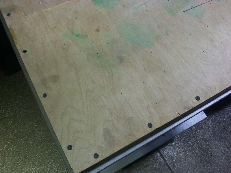

Ящик. Материалы - фанера 6мм, рейка 20х40, оконный уплотнитель, шурупы. Размеры 600х600х50 мм. Внутри решетка из 4-х реек крест накрест - для жесткости.
Вид сзади. насадка пылесоса приклеена.
Шаблон прижимается обычной стрейч-пленкой.

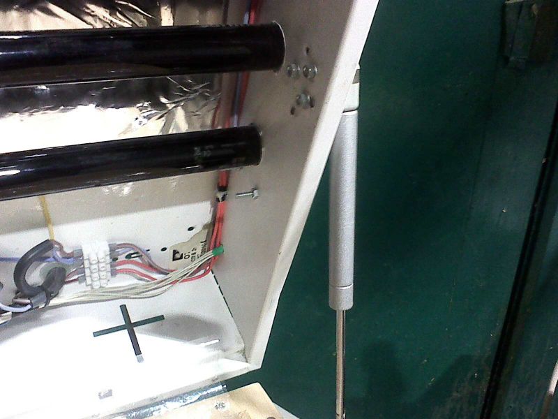

Газлифт. Очень удобно.

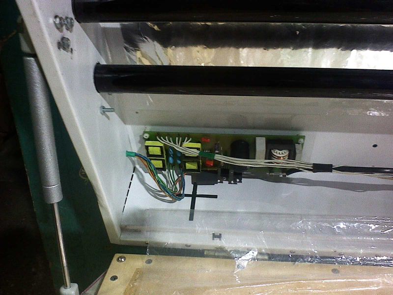

Включатели ламп и пылесоса.
Самодельный ЭПРА

yki888 писал(а):
Пришел насос из Китая
если есть разборка автомобилей,то можно туда сходить,у некоторых машин ваккумный прижим,багажников,дверей..мне посоветовали ,я сходил и купил за бесценок,насос от мерседеса :))

У меня подсос воздуха с торцов, поэтому и не прижималось (столик был из дсп). Новый не делал еще.

Нет, не решил. Герметик какое то время держал (не уверен что плотно), потом с углов отшелушился.
Нужно или с оргстекла или с чего то подобного сделать, пока ищу подходящее.
