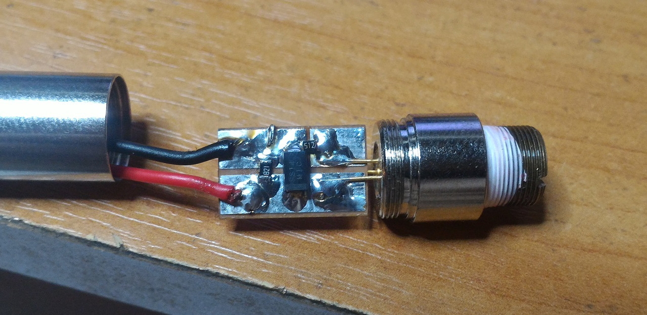

У меня ее нет и не было. Если объектив хороший, то не нужно мастерить дополнительные детали... :))

Ну 3 линзы в объективе - это нормальная оптика? :)

Читал страниц 100..150 назад, что у smacorp была проблема с потерей мощности лазера из за этой диафрагмы, но ему тогда ни кто не говорил, что она как бы и не нужна. :)
Объектив у него тоже 3х линзовый. :dont_know:

У меня диафрагма есть. Так как я брал дешёвый корпус, то линза там тоже простенькая, вот и засвечивает по сторонам. Если линза качественная, то может и без диафрагмы будет нормально. Проверять всё равно придётся в реальных условиях.

Ну значит без нее сделаю. А может еще чего не надо уже (по опыту), огласите весь список? :))

Ruzik,
Пружинка в лазере лишняя.
Лучше объектив фиксировать каким-либо уплотнителем резьбы (лентой ФУМ, или сантехнической нитью).
А то долго можно будет искать причину плохой повторяемости прицеливания.
Я об этом писал уже очень давно, только кто ж читать будет... :dont_know:
А вот и неправда Ваша! Про фум-ленту читали, приняли и благодарно используем. По-крайней мере я - точно. Только вот и пружинка внутре тоже отнюдь не мешает, стоит себе и стоит.
Не претендую на авторство... Но по этим граблям, было дело, прошел :)

Я видел и читал, а пружинка на фото, просто разобрал и сфоткал вместе с ней. :)

У меня пружинка стоит. Линза фиксируется стопорной гайкой из люминя. Типа кольца с резьбой.

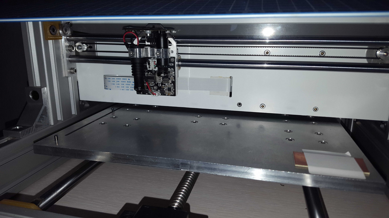

 Заголовок сообщения: Re: Лазер для засветки фоторезиста - идея для реализации.
СообщениеДобавлено: Пт май 19, 2017 08:15:46
Рейтинг сообщений: 11
Зарегистрирован: Пн янв 19, 2015 07:39:03
Сообщений: 156
Переделал подвижную часть каретки....
Фотки класс. Каретка супер... как делали ее? Как будто на 3D принтере напечатана
П.с. может печатали каретку на 3D принтере, под лазер и камеру? Не нашел в ветке
 Заголовок сообщения: Re: Лазер для засветки фоторезиста-идея для реализации. HLDI
СообщениеДобавлено: Пт май 19, 2017 09:51:49
Рейтинг сообщений: 39
Зарегистрирован: Ср май 11, 2016 16:07:50
Сообщений: 84
это склеено из 2-х заводских кареток
