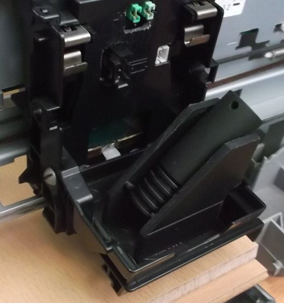

Месяц назад закончил сборку этой установки. Подвижная часть каретки была собрана на жестяной штамповке
всё ездило и двигалось на скоростях 1000мм/сек и выше. А вот когда попробовал экспонировать, то точность рисунка получалась только при скорости до 400мм/сек. Свыше 400 каретка шла в разнос и лазер рисовал по стенке невпопад.
Не уверен что долго проработает устройство и с одним направляющим валом.
Не задумываясь начал переделывать подвижную часть каретки на два направляющих вала.

Переделал подвижную часть каретки. Каретку склеил из двух принтеровских, нижняя часть каретки на втулках. Линейные валы от принтеров, длинной 40мм. Между центрами валов 50мм. Еще поставил отбойники на валы, чтобы не бить каретку.
После всей модернизации каретка не ездит, а плывет по валам на любых скоростях. Переделкой я остался доволен в полне.
С натяжителем ремня заморачиваться не стал, вырезал готовый и прикрутил. Для натяжки ремня распилил отверстия, а пружина выполняет роль амортизатора.

Откуда: Ростов-на-Дону
Сергеj Вот это работа !!! В работе проверял ?
 Заголовок сообщения: Re: Лазер для засветки фоторезиста - идея для реализации.
СообщениеДобавлено: Вс июл 31, 2016 21:30:25
Карма: 113
Рейтинг сообщений: 1537
Сообщений: 2993
Откуда: Lugansk ЛНР
urez83 спасибо.
Да проверял, на скорости 1000мм/сек рисует всё идеально. Как напечатаю что нить дельное, обязательно выложу.
