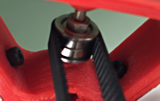

нет, никаких роликов, просто ремень с одной стороны
Кстати - что это за ремень у Вас такой белый? Полеуретан с метал. кордом? Если да - то 20 зубые шкивы ему норм в плане мин. радиуса изгиба?

tihohod Да, белый ремень с металлическим кордом, шкив 16 зубый на ощупь ремень грубый, но никаких проблем в использовании, равно как и следов износа не замечено.
Возвращаясь к вопросу натяжителей, сейчас у меня узел один в один как на фото:
два подшипника с фланцем F623ZZ все замечательно стягивается, ничего не клинит, ширина получающегося ролика как раз для ремня GT2, дешево и никаких дополнительных погрешностей из-за кривых роликов....

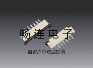

Сергеj, н 134-й странице ты выкладывал платы в SprintLayout... там есть разъем под шлейф FB-16.
Это что за разъем? не могу найти в китае
https://detail.tmall.com/item.htm?id=26 ... oSite=main
Они есть с верхним расположением контактов, есть с нижним. Ссылки на оба типа.

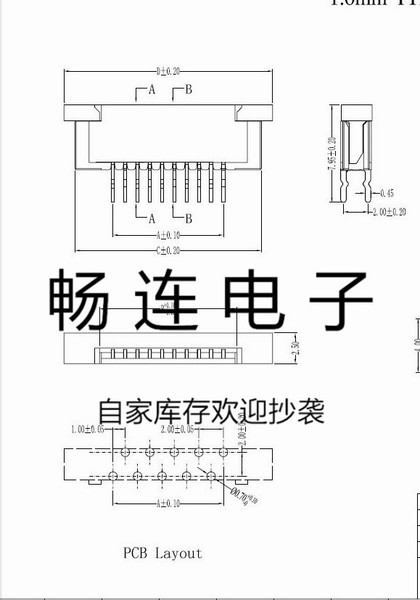

У него на плате ноги в 2 ряда

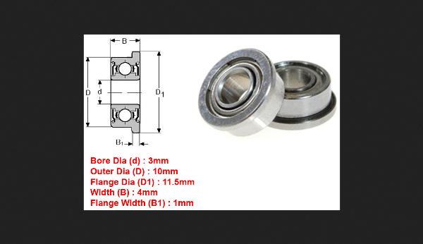

Что то мне в голову не пришла такая конструкция ролика. Посмотрел по поиску на али такие подшипники и не понял какие размеры. Внешний диаметр указан, но не понятно диаметр чего, буртика или самого подшипника, можешь померить?
Внутренний диаметр 3 или 4 мм?
Есть еще F624ZZ и F625ZZ, тоже не понятно, какой внешний и внутренний диаметр. В описании лотов (те что посмотрел), размеры путаются, то ли толщина ролика, то ли внутренний диаметр.
Если есть данные, можешь дать их и по этим роликам?

Если есть данные,
По подшипникам:

Ruzik померить смогу только вечером, но по моему размеры как на картинке:
А вообще типоразмеры стандартные, много где можно посмотреть таблички, например:
http://www.zetmaster.ru/miniaturnie-pod ... tie-flanec

По ссылке, более менее понятно. :)
Ну, тогда такой:
https://world.tmall.com/item/523802247125.htm
У него шаг 1,25 мм, какой шаг на плате - я ХЗ
Или такой с шагом 1 мм:
https://world.taobao.com/item/18475262669.htm
Но этот под поверхностный монтаж, хотя припаять все же можно.
А толку то от одного разъема? Нужна пара разъемов и шлейф. Запаяешь ты этот разъем - дальше что? Шлейф искать? Потом еще один разъем на каретку?

У него два таких одинаковых разъема... на каретке и на основной плате. Dip, шаг 1мм.
Придется переделать под другой разъем, такой хрен найдешь
Подойдет разъем от
1. Molex Part Number: 52806-1610
2. JST 16FMN-BTRK-A - если верить шелкографии...
3. MPE-Garry 675-2-016-T-PT0
4. Amphenol HLW16S-2C7LF
5. TE Connectivity 1-84984-6
6. Hirose FH21-16S-1DSA
7. продолжать???
Только все они имеют расстояние между рядами ножек 2.0мм вместо 2.54 на плате...
Подозреваю, это ошибка автора.
Ноги гибкие воткнуть можно будет.

Ruzik, спасибо. У автора платы 1мм шаг контактов. Решил переделать под другой разъем и не мучаться. Автор платы в личку не отвечает.

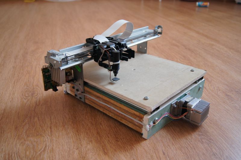

Здравствуйте всем!
Я себе тоже с год назад запилил установку для засветки фоторезиста из гипсокартона :))
Предполагал, что временно, и сделаю что-нибудь солиднее. Но как известно...
При этом работает прекрасно! Сверхзвуковых скоростей я на нём не делаю, для домашнего увлечения вполне хватает.

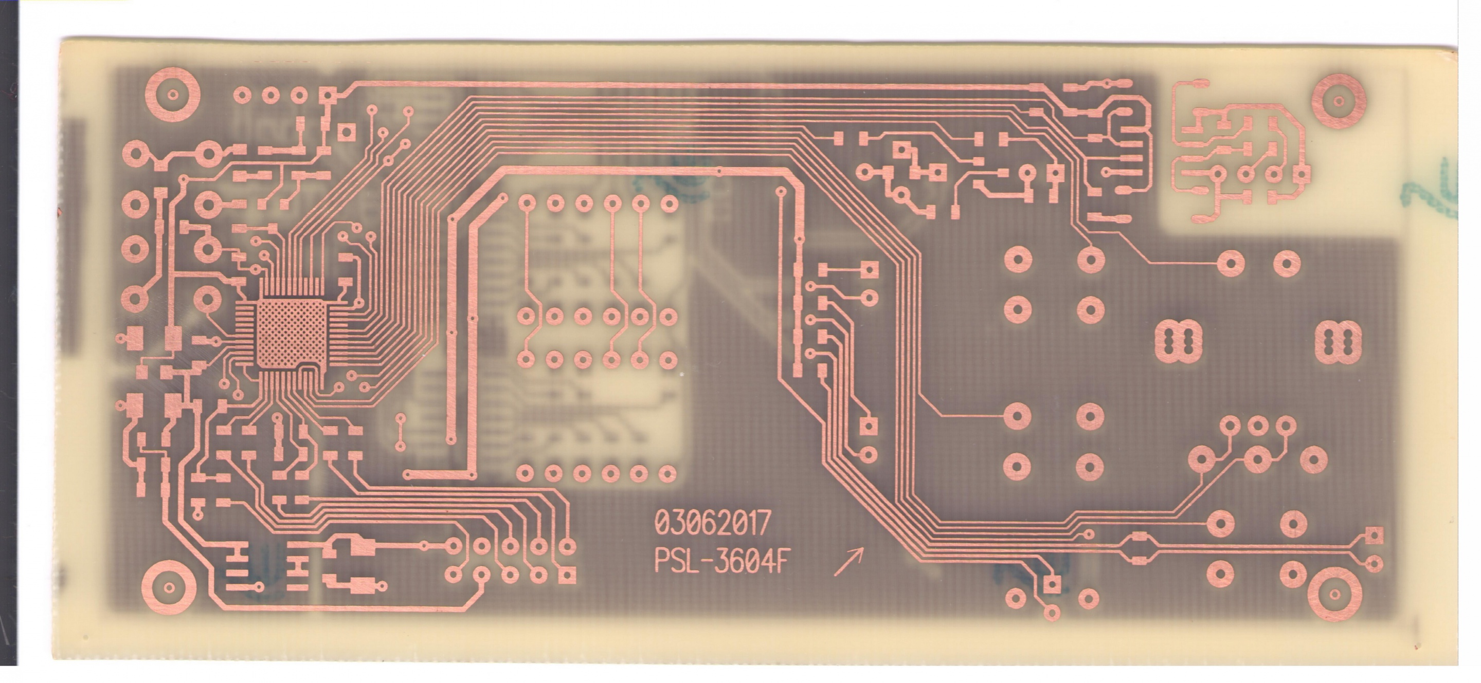

Пример платы от ув.Леонида Ивановича:

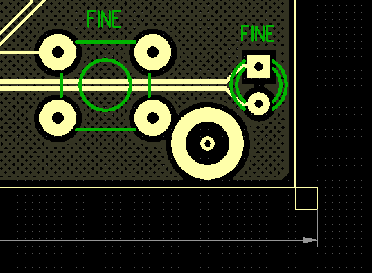

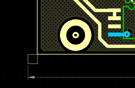

Проблему совместимости сторон двухсторонних плат решил следующим образом:
1. перед экспортом в Gerber добавляю в редакторе с правой и с левой стороны снизу платы два квадрата 1.5x1.5 мм;
2. загружаю гербер в ПО и на факсовой бумаге, в окне смещений HDLI, лазером ставлю точки соответственно крайнего левого и правого нижнего угла платы
(на столе HDLI установлен штифт, тоже 0,5 мм - кусок сверла быстрореза. Квадратики дают небольшое расстояние от штифта на столе до начала платы);
3. бумагу обертываю на заготовку и далее сверлю 2 отверстия китайским твердосплавом 0.5 мм, по ранее отмеченным меткам;
4. устанавливаю заготовку левым нижним углом на штифт, каретку двигаю на правую нижнюю сторону и легким движением руки совмещаю правое отверстие и фиксирую куском синей изоленты;
5. экспонирую 1 сторону, проявляю, устанавливаю заготовку второй стороной и в соответствии с п.4 совмещаю опять правое отверстие, экспонирую, проявляю. попадание 100% (левое отверстие всегда на штифте).

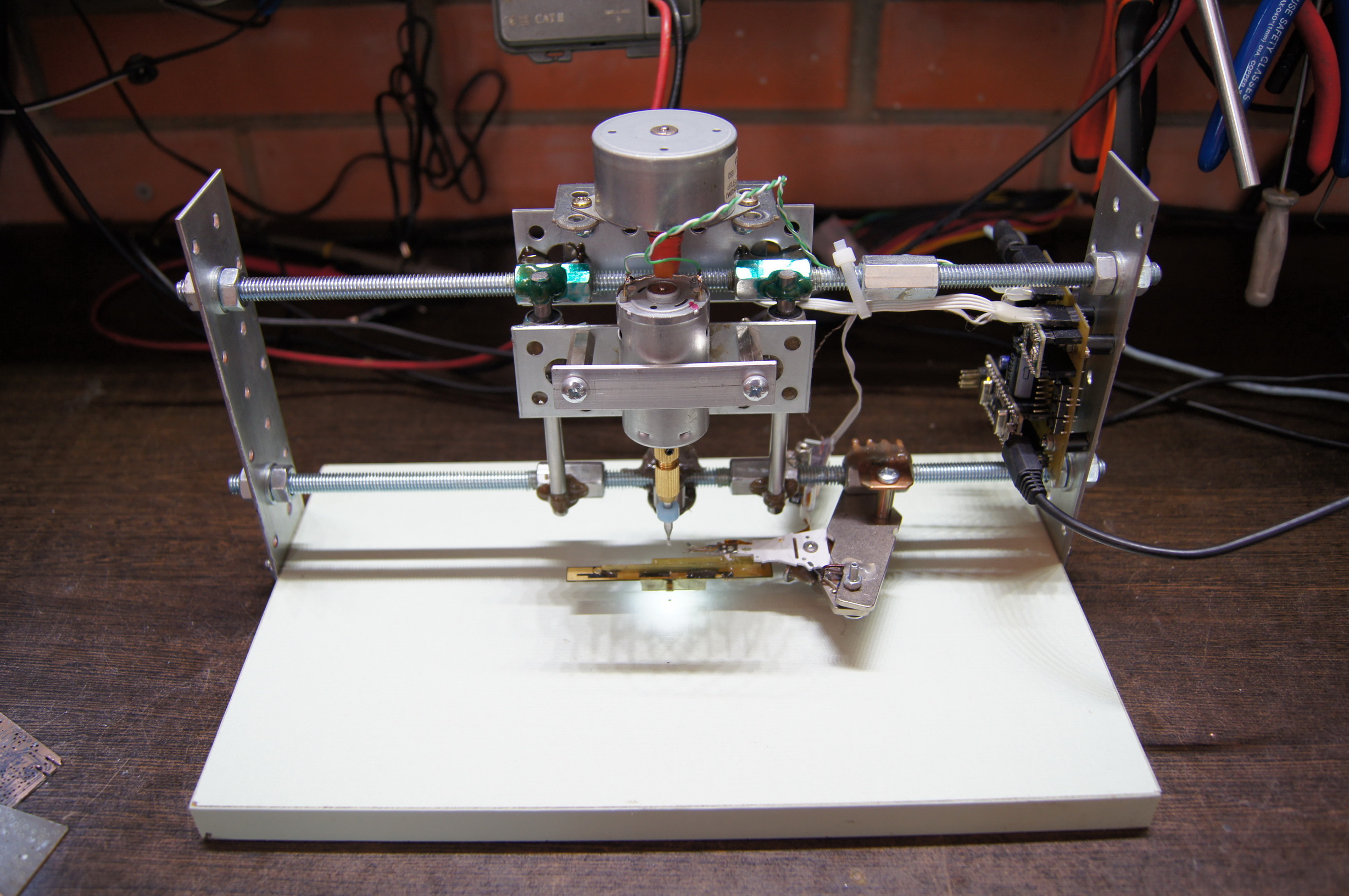

А вот со сверлением отверстий была проблема с точностью попадания в отметки лазера. Решил её следующим образом.
Запилил себе сверлилку для китайских твердосплавов из разобранного HDD, ардуины, строительных шпилек, гаек, ноутбучной вебки и палок...
Целюсь камерой вебки через окно HLDI, отправляю GBRL в станок, на выходе получаю идеальное отверстие с 100% попаданием. Так-как плат в месяц я делаю 1-2 шт., полноформатный CNC мне не нужен, а просверлить очень точно отверстия по химическим кернам после травления, не представляет сложности.
Если будет интересно. Выложу подробные фотки, схемы и последовательность сборки.
под катом видео сверления. Сверло стоит 0.25.
