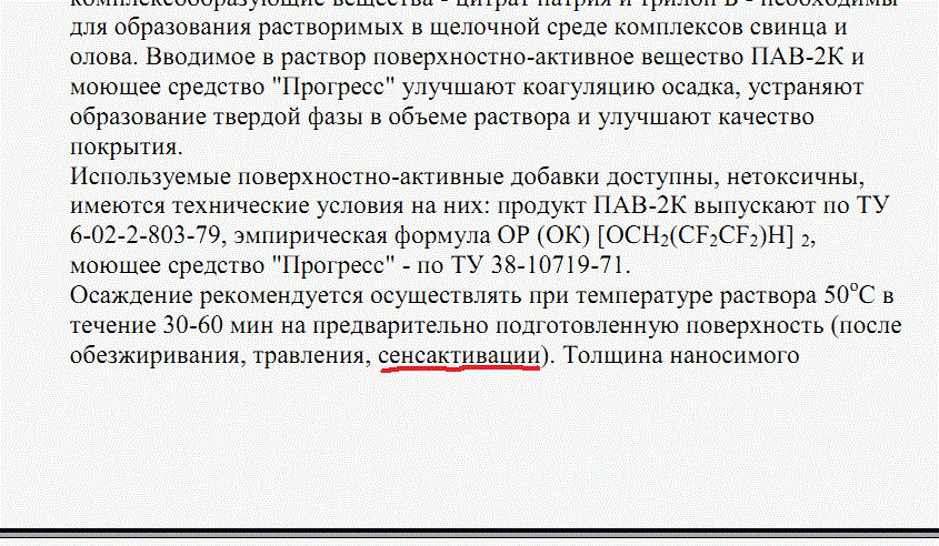

tvmaster1975
viewtopic.php?p=1609924#p1609924
Вопрос, что такое сенсактивация? :)) :shock:
Я догадываюсь что это и думаю, почему этот раствор у меня не работает (не работал), а оказывается все просто. :(
skokov
