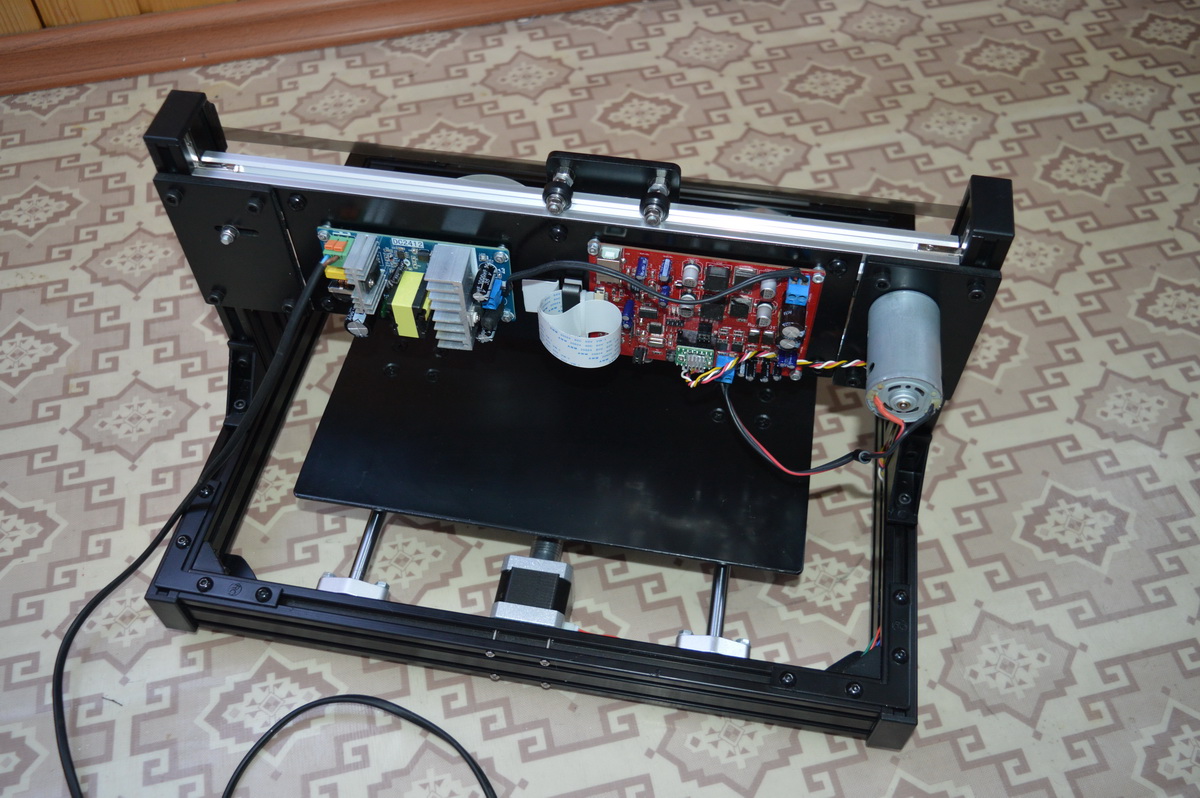

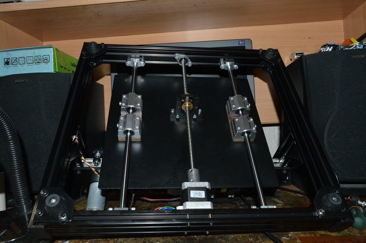

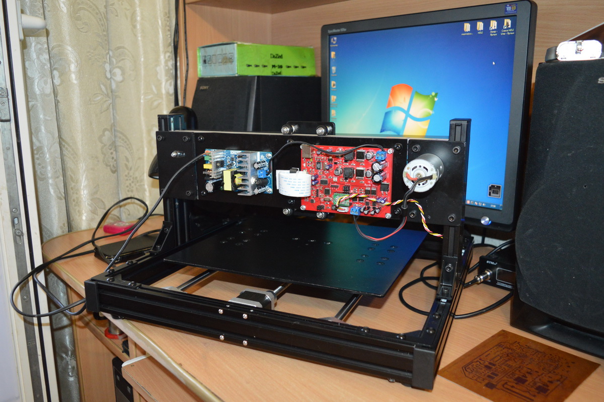

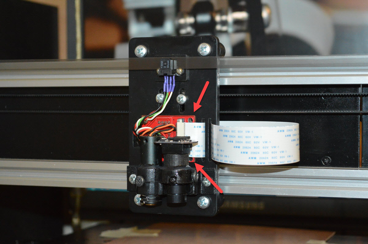

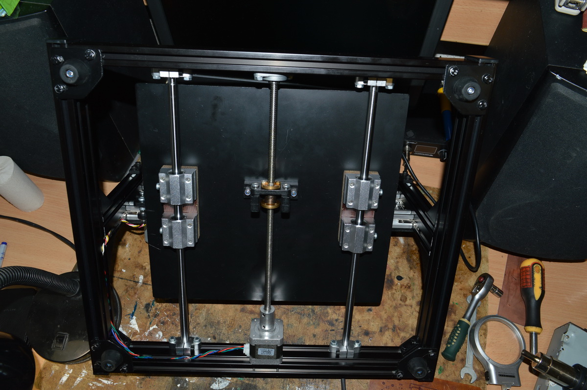

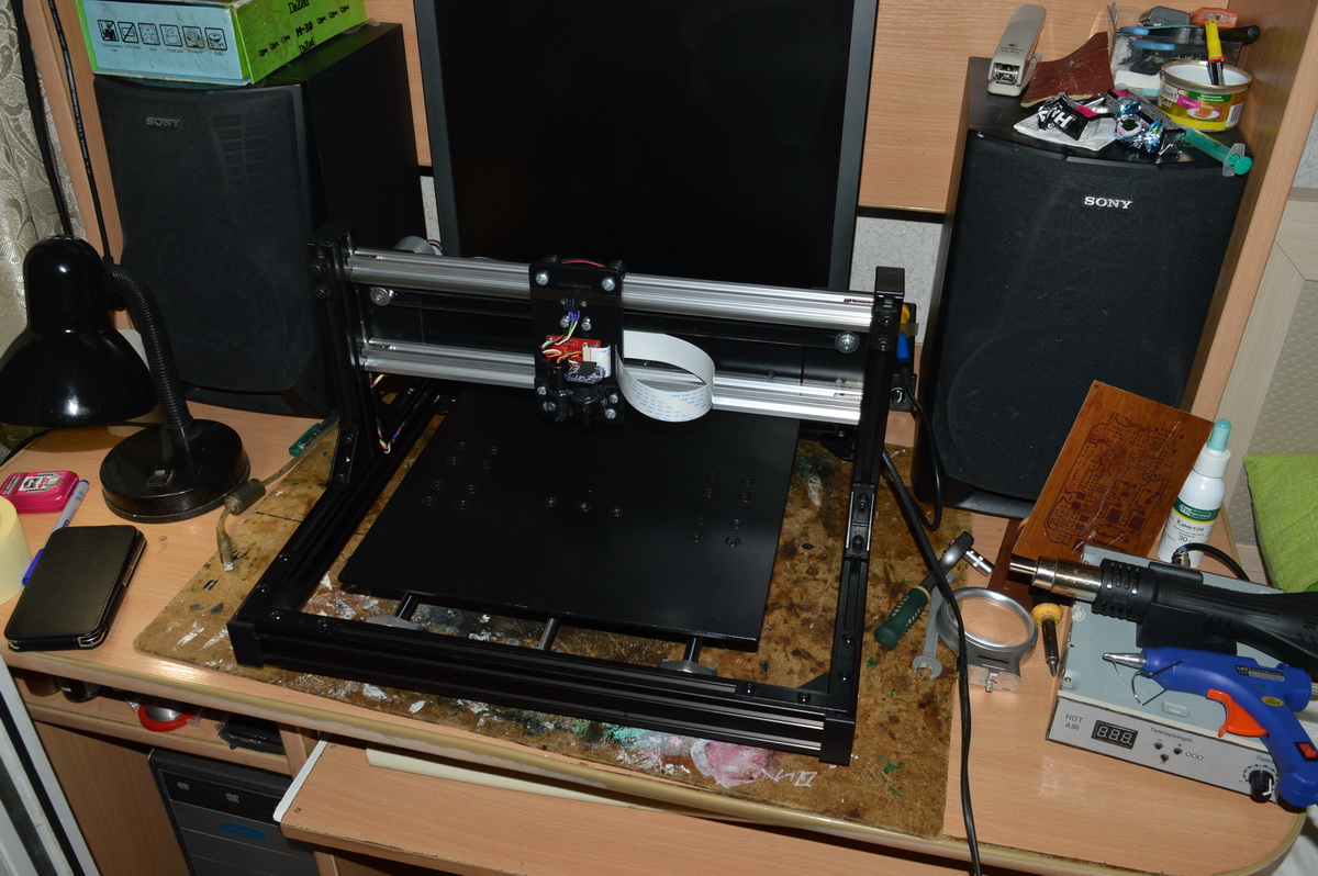

Вот еще несколько фото установки, может кому пригодится при проектировании..
У тебя контроллер случаем не в DipTrace ? Скинь пожалуйста.
 Заголовок сообщения: Re: Лазерная установка для засветки фоторезиста от AlphaCrow
СообщениеДобавлено: Вс июл 02, 2017 08:39:02
Карма: 55
Рейтинг сообщений: 1637
Сообщений: 5725
Рейтинг сообщения: 11
SDimok
Да, в DipTrace. Во вложении последняя схема и печатка. Схема рисовалась для себя, лоска в ней нет, так что извиняюсь.
Исходником для схемы брал вариант от urez83, в архиве есть пдфка. Изменил в ней питание и драйвер лазера поменял на другой (поменял не из за того что лучше или хуже, а просто такой был в наличии).
Кто будет повторять, советую каретку развести под себя, под свое расположение разъемов. У меня мешает крепление винтов у 24pin разъема. Пришлось крепить плату на 2 винта (винты как бы не мешают, но головками натягивают шлейф).
Схема HLDI 24pin.rar [234.49 KiB]

Можно сделать две пластинки-проставки с отверстиями. Их длина равна ширине платы (сторона шлейфа), в каждой отверстия на расстоянии как на плате. Одна устанавливается под шлейф, другой шлейф прижимается. По картинке, вроде, должно хватить места.
