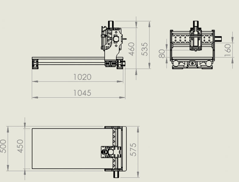

Сделал боковины портала, собрал для проверки. Есть небольшие ошибки по сверловке. Теперь надо будет все разобрать, устранить недочеты, потом собрать, от юстировать и посадить болты на фиксатор резьбы. Вроде неплохо получается. Много конечно конструктивных просчетов. Сейчас бы сделал по другому. Но теперь, что есть, то есть. Думаю что с поставленными задачами этот станок вполне справится. А это главный показатель. Вес получился большой, так не взвешивал, но по ощущениям около 50 кг. И это еще без шпинделя и 2 двигателей. Плюс еще стол будет из алюминиевого Т-профиля. Ось Y на которой стоит портал таскает его на скорости 8 метров в минуту без вопросов. Гонял в течение получаса циклической прогой со скоростями от 0.1 м/мин до 8 м/мин. Четко вернулся в нули. :))

Вот только возникает несколько вопросов. Как понял чертежи не делали? Если возникли ошибки сверловки. Немного не понятно крепление мотора по оси Z для горизонтальной площадки места маловато. Единственный вариант какой возникает горизонтальная площадка широкая, и крепиться к основанию рельс а на нее уже мотор оси Z.

Конечно все делалось. Как без них. Не делалась 3д сборка, так как не умею. Ошибки не от конструкции, а от исполнения. В одном месте с разметкой ошибся. А так в принципе для заложенных изначально допусков, собралось все не плохо.
Тут как раз все понятно. Там не просверлено еще 2 отверстия под моторную раму. Так как хотел сначала собрать и посмотреть как лучше сделать. Вот фото как оно после сборки будет.

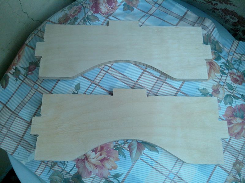

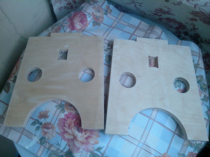

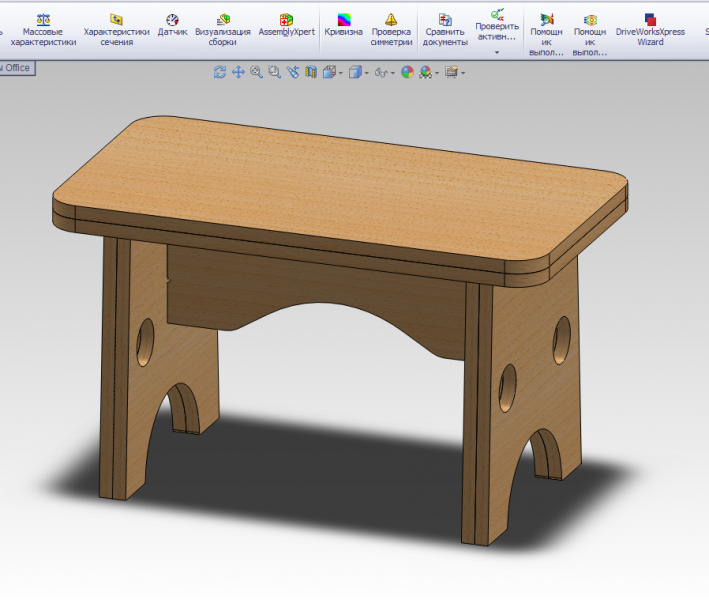

Оживлю немного тему. :))
Решил сделать стульчик под свой пушистый зад. :))
Причина проста до безобразия когда надо где то поковыряться и сидеть на полу или на корточках не удобно. В качестве материала выбрал фанеру 10мм. Дабы не долбаться с радиусами в углах и не подрезать их во всех внутренних углах поставил внешние радиусы в 2 мм. Часть сегодня попилил.

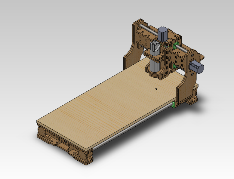

Sailanser
Увидеть бы чудо техники, на котором все это делается? Вреде не показывал?
 Заголовок сообщения: Re: Создание ЧПУ
СообщениеДобавлено: Вс авг 18, 2013 12:57:15
Карма: 39
Рейтинг сообщений: 723
Сообщений: 3112
Откуда: г.Ростов-на-Дону
Рейтинг сообщения: 5
Да не вопрос. Вот сейчас сфоткал. Хотя по моему ранее выкладывал.
Материал станка та же фанера 10 мм.
Чертил, потом мне его попилили, и далее уже пошла долбежка с выравниванием фанеры шкуркой на бруске, склейкой и т.д. Стоит на тумбочке с дверцами. Всю электронику и компьютер поставил в тумбочку. Тумбочка на колесиках, так что если что всегда можно откатить куда то сам станок если таскать в руках примерно 40-50 кг по весу.

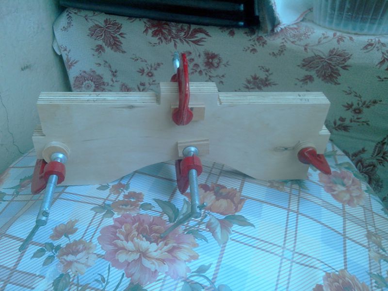

Примерил, все гуд.
Поставил первую партию на склейку.
Клею вот этим клеем. Клей для дерева просто зверь клеит намертво. :))

Sailanser
А чертежи или примерные наброски есть (станка)? И на чем все это вырезалось ?
СообщениеДобавлено: Вс авг 18, 2013 16:42:29
Карма: 39
Сообщений: 3112
Разумеется есть. :))
Собирать подобное без чертежей это просто нонсенс.
Элементарно не сойдется одно с другим. Резал на другом станке с ЧПУ, особенно после того как попробовал подогнать пару деталей вручную по шаблонам распечатанным на бумаге и приклеенным на фанеру.
