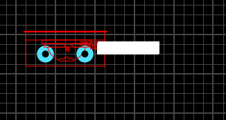

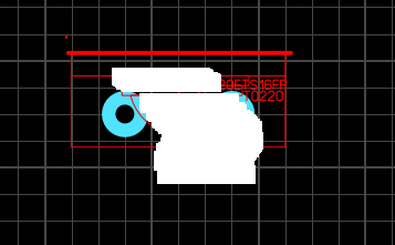

bkost писал(а):
Нашел сборку 6 в 1 с обновами 2014 года, стал без проблем и макросы стали в папку .../Documents. Видно надо что-то в старом инсталляторе подправить. Спасибо. http://rghost.ru/53200044
Скачал эту версию. Очень понравилось, что ВСЁ на русском и макросы нравятся. Но в программе закрался косяк один очень неприятный.
При наведении на элемент, если у него заполнено поле "название", вместо этого самого названия появляется белый прямоугольник соответствующего размера. Причём когда курсор убираешь - прямоугольник остаётся. И через несколько движений элемент обрастает этими прямоугольниками.
Если увеличить или уменьшить масштаб, прямоугольники пропадают.
Как это исправить?
Добавлено: Попробовал версию, которой до этого пользовался - тоже самое. Этот косяк появился после переустановки windows 7/

oleg63m писал(а):
сам ответил на свой вопрос. либо вернуть взад нормальную винду, либо искать галимый дровер, вобщем экран не обновляется.
Винда у меня официальная, обновляемая. Переустановил по причине некоторых проблем, в которых не хотел разбираться, да и почистить уже пора было. Выбрал самый простой вариант. Дрова все новые - обновил. Комп практически чистый, ещё толком не успел ничего поставить.
Ещё при добавлении любого компонента всё рабочее поле делается белым, кроме самого компонента. И когда выбираешь любую деталь или дорожку, тоже самое. И при очень большом масштабе, ВСЁ НОРМАЛЬНО. Тут явно в программе какой-то конфликт возникает с моими дровами или с моим софтом.

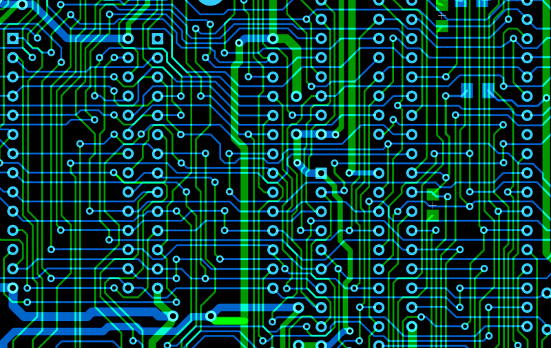

Sailanser писал(а):
SL предназначена для простого создания ПП и больше ни для чего. Попробуйте в ней сделать к примеру плату на 20-40 корпусов ил что то подобное. В программе отсутствуют элементарные функции контроля, при усложнении платы вероятность ошибки нарастает в геометрической прогрессии.
привожу фрагмент рабочей платы сделанной в SL6, вся плата раз в двадцать больше плотность по плате примерно такая же как на фрагменте.
(дорожки 0,25мм зазоры 0,3мм)
большие корпуса это DIP28-600
по поводу контроля с вами согласен, поэтому и хотелось чтобы в ней он появился вместе со схематиком
(может сам как то его прикручу к SL6)
Если вам так хочется всех плюшек которые вы описывали так кто мешает напишите нечто подобное, и сразу увидите с чем придется столкнуться в хотелках.
не так сложно добавить нужные фунции как кажется, главный тормоз это отсутсвие исходников.

 Заголовок сообщения: Re: ВСЁ про Sprint Layout
СообщениеДобавлено: Вт окт 14, 2014 23:11:00
Карма: 28
Рейтинг сообщений: 568
Зарегистрирован: Чт май 05, 2011 21:26:34
Сообщений: 4550
Откуда: Украина, Славутич
Поверь, наличие исходников будет еще большим тормозом. Через месяц-другой бесплотных попыток понять что там к чему просто бросишь эту затею.
